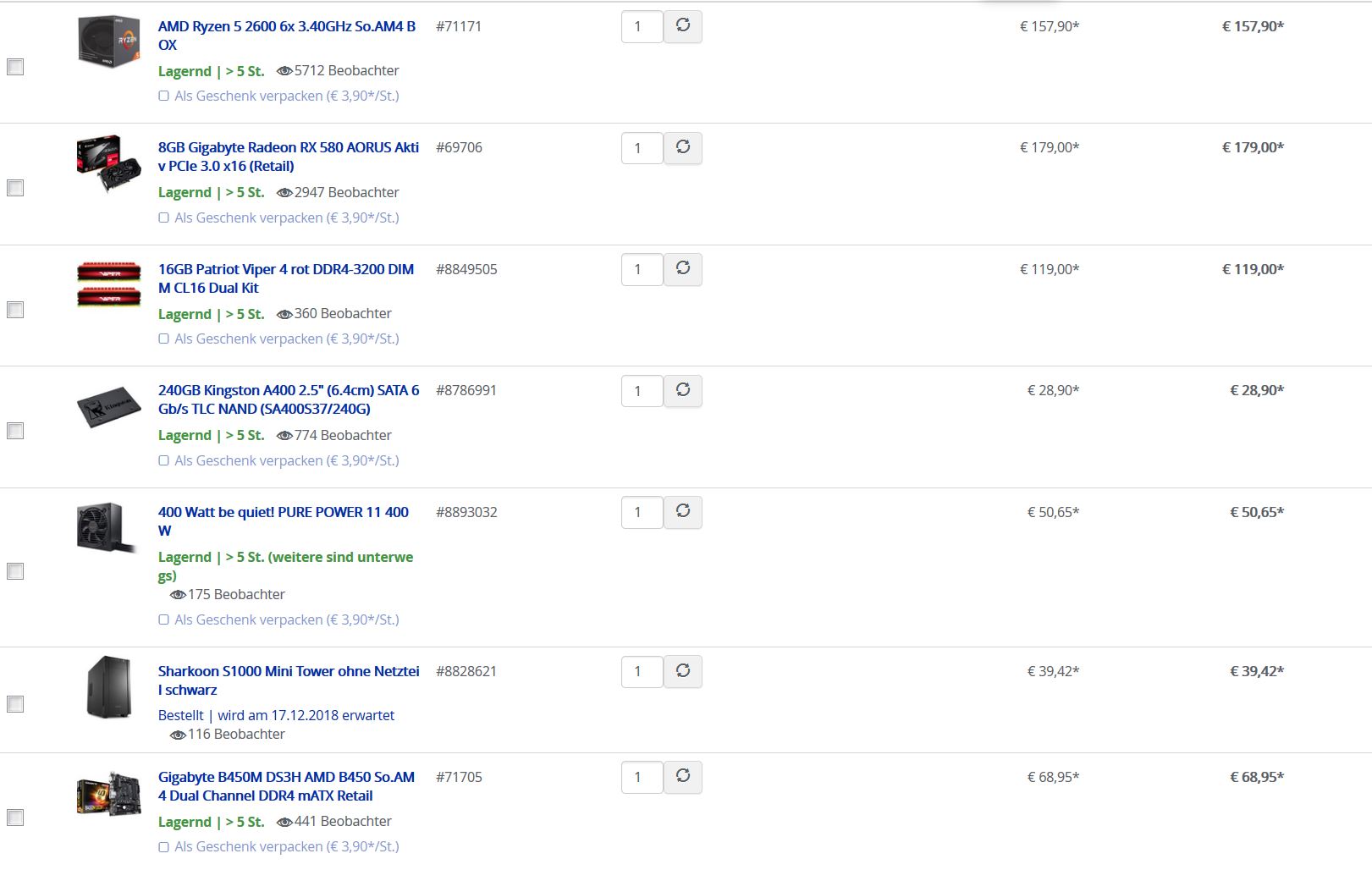

Für 650,-€ hätte man eine ganz andere Leistungsklasse. Wichtig. Immer die Waren aus dem Mindstar nehmen, dem täglichen Schnäppchenangebot von Mindfactory. Und dann irgendwann weitere SSDs nachrüsten, 240GB ist für System und ein paar Spiele erstmal gut. 500GB SSD kosten ab 55,-€ und fallen im Preis immer weiter. Bei Bedarf nachrüsten. Alle Komponenten sind an der unteren Grenze des empfehlenswerten, überall 10,-€ wäre schön, aber es passt schon. Netzteil wäre ein L11 schöner, Gehäuse und Board in ATX anstatt einen kleinen MicroATX, aber das reicht so. Man könnte noch 10.-€ sparen und 3000er RAM nehmen.
Sonderangebote im MindStar | Mindfactory.de - Hardware, Notebooks & Software bei Mindfactory.de
Warenkorb | Mindfactory.de - Hardware, Notebooks & Software bei Mindfactory.de kaufen
Nur zum Vergleich, was ich Dir hier zusammengestellt habe, kostet beim "Billigpappenheimer" 200,-€ mehr für den Zusammenbau
Gamer PC Ryzen 5 2600 mit RX580
Anhang: Aktuelle Preise über Mindstar
