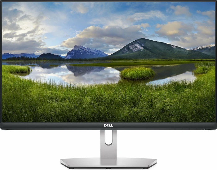

Über Monitortipps würde ich mich freuen. Filme/Gaming im Fokus. Maximal 150-200 €.
24/25 Zoll, Full HD - mehr feste Vorgaben gibt es nicht. Und eine Flut an Features. :D
Diesen und Ähnliche habe ich gerade im Blick:
Danke für die nette Auswahl :) Der LG ist fett! Und kommt mit in die Liste als Angebot. Beim Monitor und Peripherie wird ja ein bisschen mitentschieden ;)
