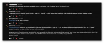

Nein, ich habe definitiv Kabelinternet 1000/200. Zahle 69,95€. Ping ist so bei 30 ms. Habe auch ein Video auf Youtube dazu gemacht, weil auch andere mir nicht geglaubt hatten:
Und einer der Leute, die sich das Video ansehen, sein Name "TheTempic" bestätigt mir auch noch, daß 200 Mbit Upload über Kabelinternet überhaupt kein Problem ist, weil DOCSIS3.1 genau dies möglich macht. Er schreibt:
"Der aktuelle DOCSIS 3.1 Standard geht bis 10 GBit/s Down und 1 GBit/s Up. 0,2G sind absolut ohne Probleme per Coax realisierbar. Dafür liegt auch kein Glasfaser im Keller."
Ich bekomme also Glasfaserqualität für 70€. Bin auch sehr zufrieden. Am Anfang gab es Probleme, aber irgendwann haben die wohl die Cluster verkleinert und oder das Signal verstärkt, seit dem rennt es wie Sau. Ich habe auch keine Bandbreitenengpässe, wie andernorts befürchtet. Die Telekom hat da was richtig gut hinbekommen. Und mit meiner 6690 und Wifi 6 komme ich auch durch zwei Wände und 13 Meter bis in die Küche und habe schlimmstenfalls 150 Mbit, normal eher 300 Mbit.

Ok, Interessant. Ich denke aber dennoch, dass es kein klassisches Coax-Kabelinternet ist, bei dem irgendwo ein per Glasfaser angebundender Fibernode auf der Straße steht und darüber die ganze Siedlung versorgt wird. Ich denke ihr habt FTTB, also Glas bis in den Keller und um sich die Wohnungsverkabelung zu sparen, wird dann ein Mircofibernode installiert, welcher im Prinzip einfach das Glassignal auf Coax wandelt. Also Glas bis in den Keller, Docsis 3.1 bis in die Wohnung. Die per Docsis 3.1 theoretisch* möglichen 10Gbit/1Gbit teilt sich also nicht die ganze Siedlung, sondern nur euer Haus. Anders wäre so eine hohe Uploadrate nicht praktikabel umsetzbar. Ich denke ein Blick auf die Haustechnik würde da einiges verraten.
*theoretisch deshalb, weil 10Gbit/1Gbit die maximale Ausbaustufe wäre, bei der alle verfübaren Frequenzen in höchstmöglicher Modulation genutzt werden. In der Praxis ist das aber noch nicht möglich.
