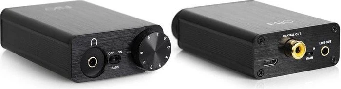

Die K712 Pro provitieren von einem Kopfhörerverstärker. Die Leistung, die deine LS ausgeben können, ist einfach weniger, als die der Soundkarte. Das kann natürlich auch den Klang beeinflussen. Kaufe dir doch einen kleinen USB DAC mit KHV. Dann musst du auch nicht mehr umstöpseln, sondern kannst bequem am PC das Ausgabegerät umschalten.
Z.B.
Dieser USB DAC wird ja nur per USB an den PC angeschlossen und ist sozusagen eine eigene Soundkarte, richtig?
Hat also mit meinem restlichen Audio System null zu tun? Klingt dann der Sound des Kopfhörers genauso gut wie als würde ich ihn an meine genannte Soundkarte anschließen?
Oder schließe ich an diesen E10K die Lautsprecher an? Heißt an meiner Soundkarte wäre nichts dran und sie wäre nutzlos oder?

Kann ich dann den FiiO Olympus 2 E10K DAC an die Soundkarte anschließen? Oder nur per USB an den PC.
Ist der Sound dann gleich gut wenn ich die Kopfhörer an den E10K anschließe statt an die Soundkarte?
Genau.
Ja.
Das weiß ich nicht, aber ich vermute, dass du keinen unterschied hören wirst. Zumindest, wenn keine Veränderung des Sounds durch den Treiber stattfindet (z.B. Bassverstärkung ...).
Nein.
Ja.
Hatten wir schon. Einfach ausprobieren.
