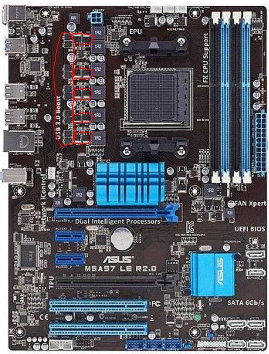

1. der 8370 ist mit 125W TDP beziffert und frisst, je nach Last, gerne auch mal 150W und mehr, genau wie es der 8350 tat.
Damit ist er in Sachen Leistungsaufnahme dem 6300 weit voraus und das ist vermutlich auch das Problem beim Brett, die Spannungsversorgung, denn die is ne Katastrophe.
Mickrige Spannungswandler ohne jede Kühlung und nur nen 4poliger 12V CPU Stecker..das kann ja nichts werden...

Dein Board ist gar nicht so schlecht. Im ersten Schritt solltest Du im Bios den Turbo der CPU aktivieren. Dann solltest Du Dich in sinnvolles Übertakten mit reduzierter CPU-Spannungs einarbeiten. Wenn Du noch etwas Gewld investieren willst, solltest Du Kühlkörper auf die Mosfet kleben, Die gibt es fertig zu kaufen ion 10er Tütchen mit doppeltem Wärmeleitkleber
Kühlkörper: Enzotech MOS-C1 Mosfet-Kühler ab €' '9,79 (2018) | Preisvergleich Geizhals Deutschland
