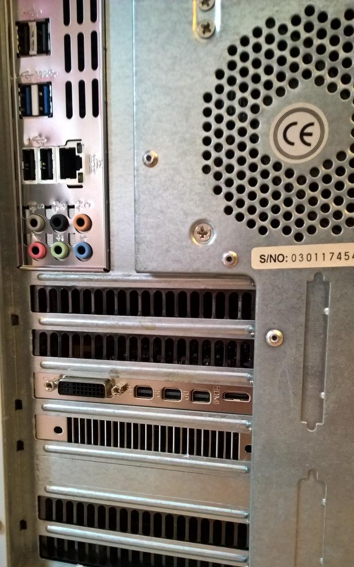

Danke für eure Rückmeldungen. Habe die Blenden jetzt verbaut und Null Probleme - war aber gut, sicher zu gehen.
http://666kb.com/i/cywnwnvo3wllvaaie.jpg
Das Sorgenkind ist die Blende über der Grafikkarte. Die bekommt eine leichte Bananenform im Betrieb, auch wenn es nur 1-2mm sind, und drückt minimal seitlich ans MB.
Klar kann man jetzt streiten, ob man für ein "Loch" im Gehäuse 4 € ausgibt. Fakt ist, ich musste die Slots frei machen, um den Gehäuse- und Graka-Lüftern genug Luft zur Verfügung zu stellen. Bringt unter Vollast (30 Minuten Prime + FurMark) 5-10 Grad geringere Temperatur [HDD: 37° statt 42° - MB: 40° statt 49° - GPU 79° statt 85° - CPU Core 52° statt 55°]. Auf der anderen Seite ist das Gehäuse seit Jahren fest in eine Schrankwand eingebaut und bekommt nur von hinten Luft (jetzt auch ausreichend). Was da an Spinnen und anderem Viechzeug reinkrabbelt, wenn das Loch groß genug ist, mag ich gar nicht wissen.
