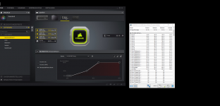

Hallo zusammen,
ich habe seit 1-2 Jahren einen i9 7900X auf einem Asus Prime Deluxe Board laufen. Den habe ich recht früh köpfen lassen. Irgendwann bin ich von Luftkühlung auf eine Corsair i150 umgestiegen. An der CPU hatte ich bis jetzt nicht viel geändert. Frühere OC Versuche gingen meistens schief und im Sommer wollte ich es so wieso nicht so warm.
Jetzt, wo die Nvidia 3000er ansteht möchte ich meine CPU etwas straffer spannen. Es gibt allerdings ein paar Unsicherheiten bzgl. der Temperaturen.
Problem / Unsicherheit 1: Die Temperaturen springen beim auslesen verrückt hin und her. Sprich, jede Sekunde gehts von 38 - 50°C. Es ist alles dabei. (z.B. 45 -> 40 -> 48 -> 55 -> 40 -> 51)
Ohne etwas anzufassen liegt die Idle Temperatur bei 41°C! (Laut BIOS und HW Info). Jetzt das verwirrende: In der Corsair Software iCue wird mir die i150 Pumpe mit 35°C angezeigt. Sind das unterschiedliche Sensoren? Müsste die Pumpe nicht in etwa die Temperatur haben, die der Prozessor hat?
Unter Last und etwas OC auf 4,5GHz und 1,6V liege ich im Idle bei immer noch 45 - 55°C und unter last max 90°C. Verwende da Intel XTU zum Stress Test. AVX muss ich auf -3 und AVX-512 auf -6 stellen, sonst läuft er instabil.
Könnt Ihr mir zu den Themen was erzählen?
Das angehängte Bild ist etwas klein. Am besten zoomen. ;) Sorry.
Liebe Grüße

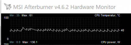

Das Springen der Temperaturen ist normal. Siehe Bild

Wie oben steht ist Voltage auf Auto. Hier die Werte die er anlegt. :) Daran würde ich mich orientieren und dann manuell so weit mit der Voltage runtergehen bis er instabil wird.
