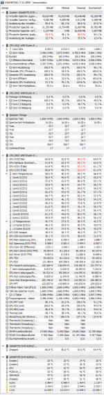

Seit heut früh lasse ich einen Prime95 Blend Stresstest laufen. Zu Beginn hatte ich die 3 Lüfter aber auf 1600RPM laufen lassen. Da war ich dann bei Max Temperaturen von 85°. Jetzt ist die Gehäuseseite zu und ich habe die Lüfter auf 1200RPM geregelt und die Werte haben sich bei Max auf exakt 90° erhöht. Im Durchschnitt bin ich aber bei 64°.
Wie Aussagekräftig ist das ganze?

Sehr gering. Solange der Takt über dem Basis Takt liegt, hast du kein grundlegendes Kühlungsproblem.
85°C wirst du unter Vollast immer sehen, weil der Boost so funktioniert. Daher machst am besten mehrere Leistungstests mit Cinebench.
