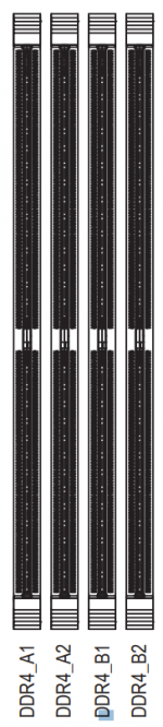

Mir ist das Board nicht nur aus dem Handbuch bekannt, sondern weil ich es hier bei uns bereits auch 1x verbaut habe.
Lt. Handbuch A2-B2 oder A1-B1 für Dual Channel mit 2 Modulen.
Richtig und schaut du dann auf die Skizze sind es die Slots 4+2 und 3+1

Des weiters steht noch dabei geschrieben:
For optimum performance, when enabling
Dual Channel mode with two memory modules, we recommend that you install them in the DDR4_A2
and DDR4_B2 sockets.
Bedeutet, sollte nur ein Speicher Kit verbaut werden, sollten die Speicherbänke 2+4 bevorzugt werden.
Bedeutet... A2 + B2.
Kit 1 kommt dann in A1, A2 und Kit 2 kommt dann in B1,B2 (bei 2 Kits mit je 2 Modulen).
