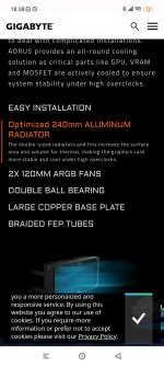

Ja waterforce alles gleich
Eben nicht, meine ist auch eine Waterforce und es gibt den Unterschied zwischen den Modellen der Aorus und der Gaming-OC Grafikkarte. Mit ALU ist die Gaming OC Grafikkarte und nicht die Aorus.
Hier der Beweis, habe ein Video gefunden, wo diese Grafikkarte zerlegt wird und da ist kein ALU!
Diese hier hat den ALU Block:
