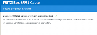

Heute Nacht ist das Update eingespielt worden.Allerdings warte ich immer noch auf die neue 7.29 Firmware Version. Momentan hat meine 6591 immer noch die Version 7.27 darauf. Aber auf dem Computerbase-Forum berichtete am Mittwoch ein User (auch von Netcologne), die neue Version erhalten zu haben. Daher denke wird sie demnächst bei mir auch eingespielt werden.
