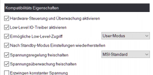

habe gerade im Afterburner gesehen dass ich die VCore über den Regler nicht zu ändern ist. Obwohl ich diese Option unter den Einstellungen aktiviert habe. Im Internet habe ich viele gesehen die die VCore von 1.050 auf 1100V erhöht haben. Habe ich eine Sperre des Herstellers? Oder ist es von Hersteller zu Hersteller unterschiedlich?
Die 4.6.4 ist schon die aktuelle stabile Version, die neue 4.6.5 ist noch Beta.
Kannst es aber dennoch mal versuchen, vielleicht bezieht sich die Beta auch auf die neuen Grafikkarten.
Sind die Haken gesetzt?

Keine Ahnung weshalb, aber mit der BETA kann ich die VCore nun endlich erhöhen :-)
