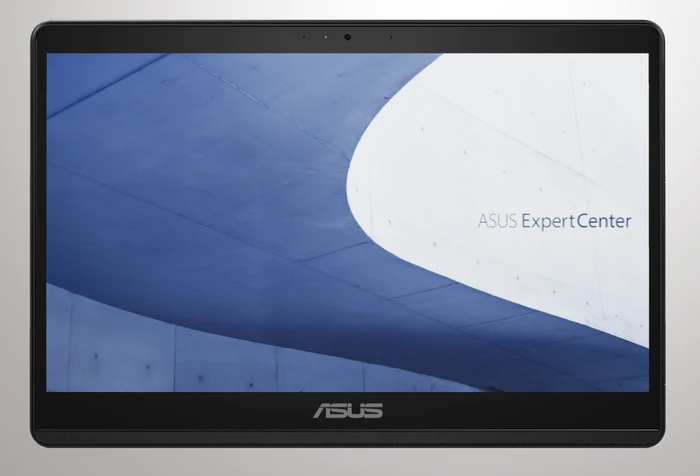

Kann ich einen Touchscreen USB-C Monitor über LAN-Kabel verbinden?
Ich möchte gerne einen kleinen PC im Netzwerkschrank im Technikraum betreiben, der über LAN Kabel (es liegt Cat7A 1000mhz) zur Unterputzdose in der Wand im Wohnzimmer geht.
Kann man über das LAN Kabel USB-C Signal senden? Oder reichen die Adern nicht?
Im Prinzip müsste ein einzelnes usb-c Kabel ja Video, Strom und usb touch gleichzeitig übertragen?
Für einzelnes POE oder den PC direkt in der Unterputzdose ist leider kein Platz.
Habt ihr Ideen für eine Unsetzung?
Ich möchte an dem Monitor mit Home Assistant das Haus steuern.
Im Anhang Bilder.

Vielleicht wäre so etwas noch eine Idee:
Ein USB3 Typ C Kabel, vor allem mit DisplayPort, ist von der Länge her auf rund 3 Meter beschränkt. Also auch wenn das Netzwerkkabel genügend Adern hätte, würde ein "passiver Adapter" nicht funktionieren.
Da würde am Ende nur noch Datenmüll bei herauskommen...
Es gibt zwar USB-over-IP Lösungen, die sind aber nicht günstig und ich habe bisher nur welche für "regulären" Datentransfer (mit USB-A) gesehen. Also kein DP-Mode, Thunderbold, etc...
Es gibt auch HDMI-Extender, die mit Netzwerkkabeln arbeiten. Aber gleichzeitig Strom via PoE darüber zu schicken funktioniert dann nicht mehr. Und die Übertragen dann auch nur das Displaysignal, kein USB für Touch...
