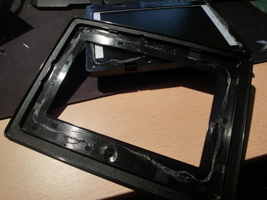

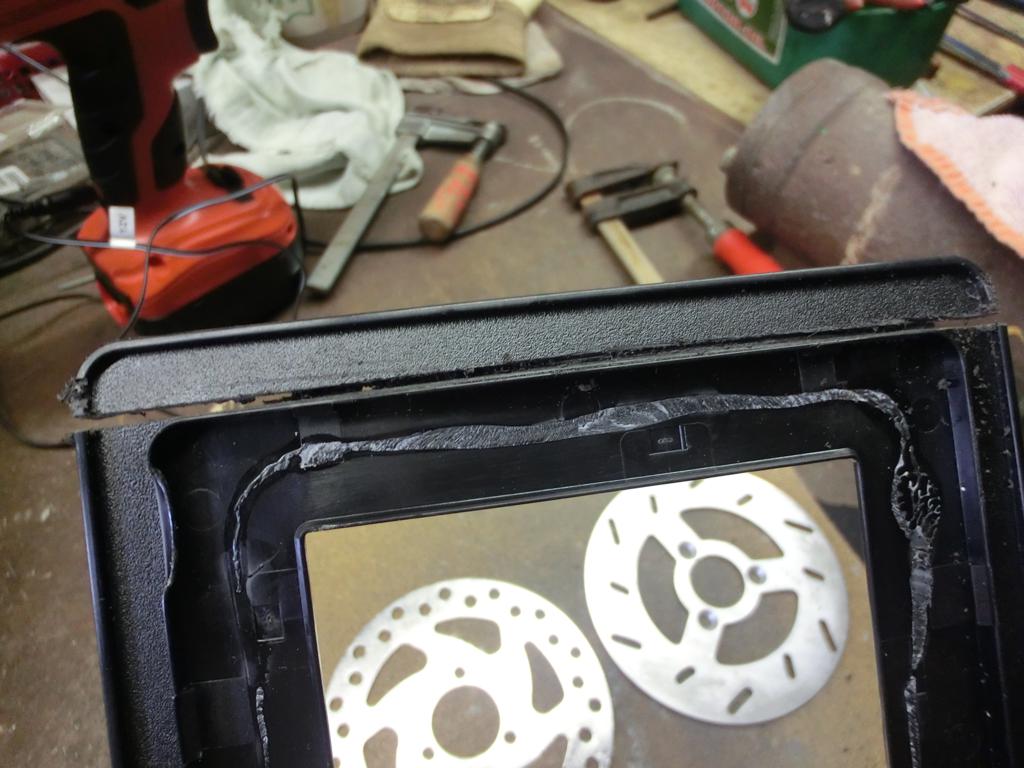

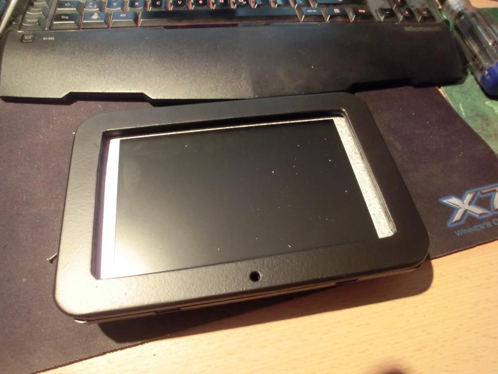

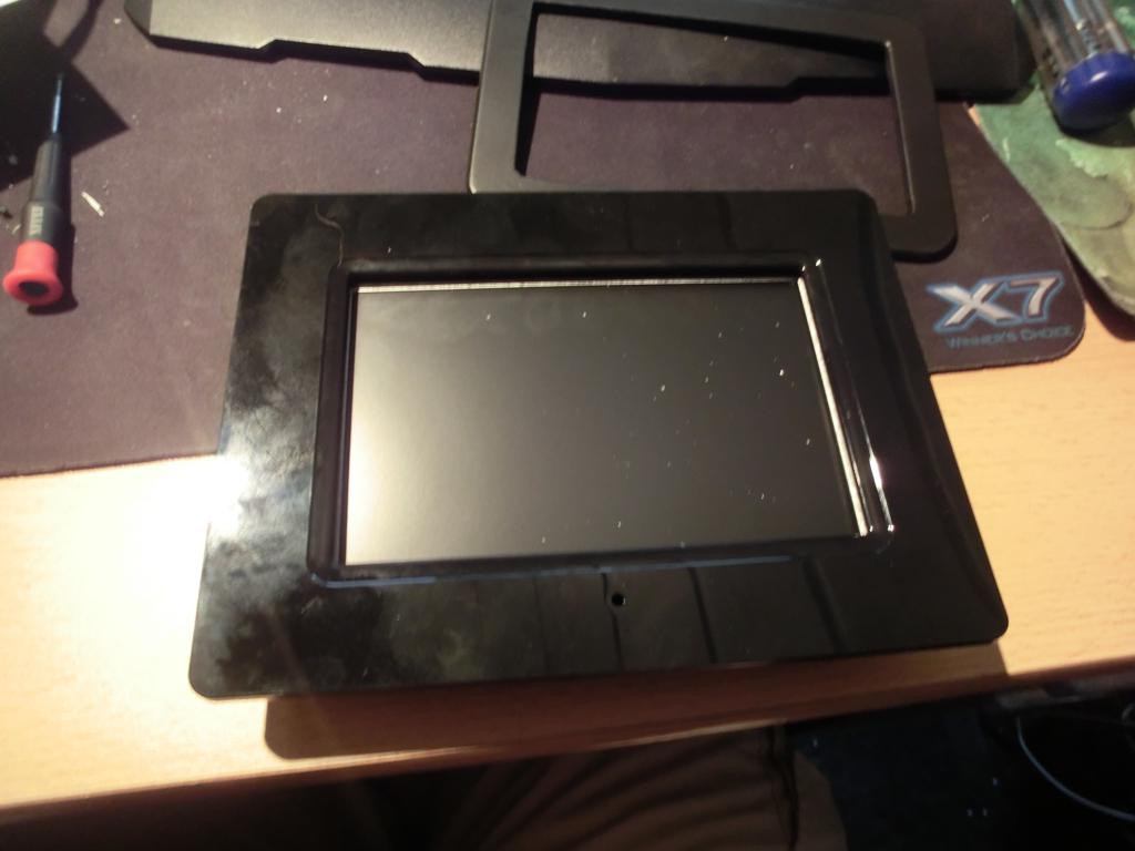

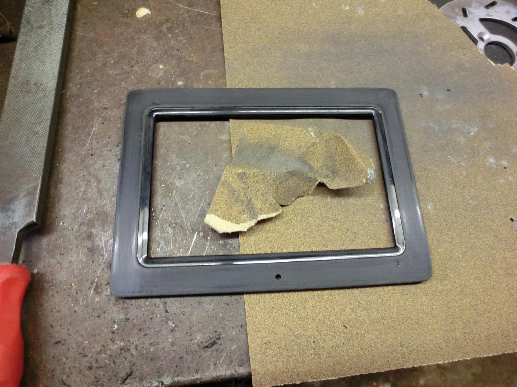

Der andere Bilderrahmen funktionierte irgendwie nicht mehr wie er sollte, als musste ich mir auf die schnelle einen neuen besorgen...
...schade nur dass die andere Blende nicht mehr passte, also entschloss ich die Blende vom Bilderrahmen abzunehmen und anzupassen...
Morgen wenn die Grundierung trocken ist werd ich dei Blende schwarz lackieren und fertig ist der Bilderrahmen Nummer 2.

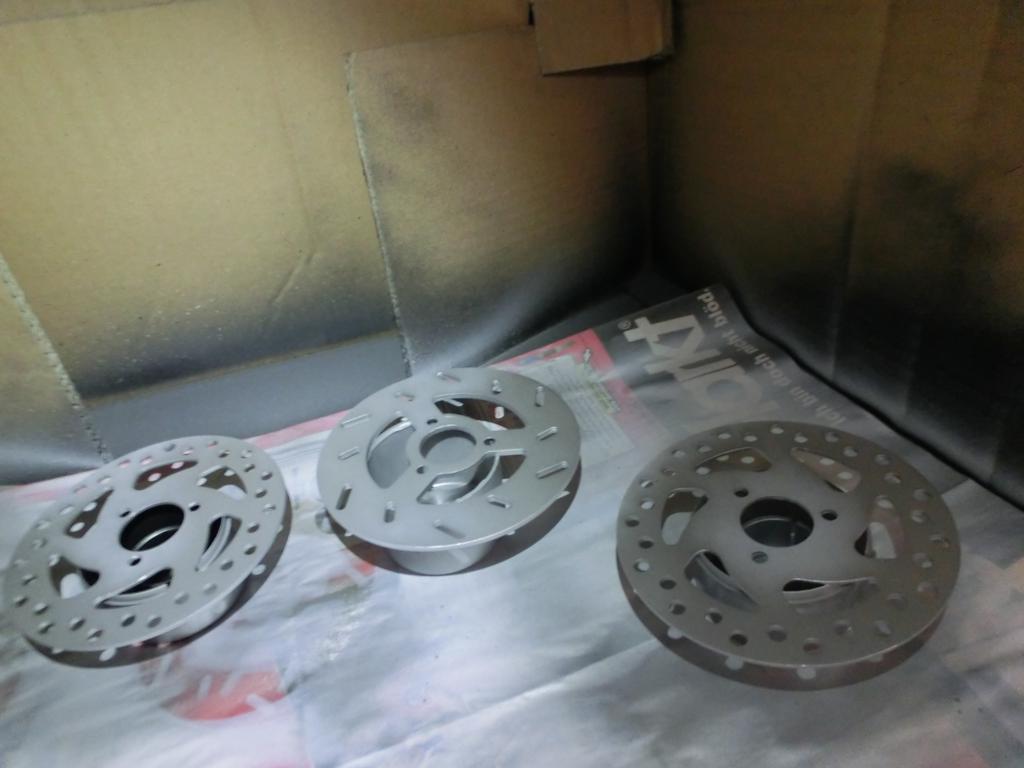

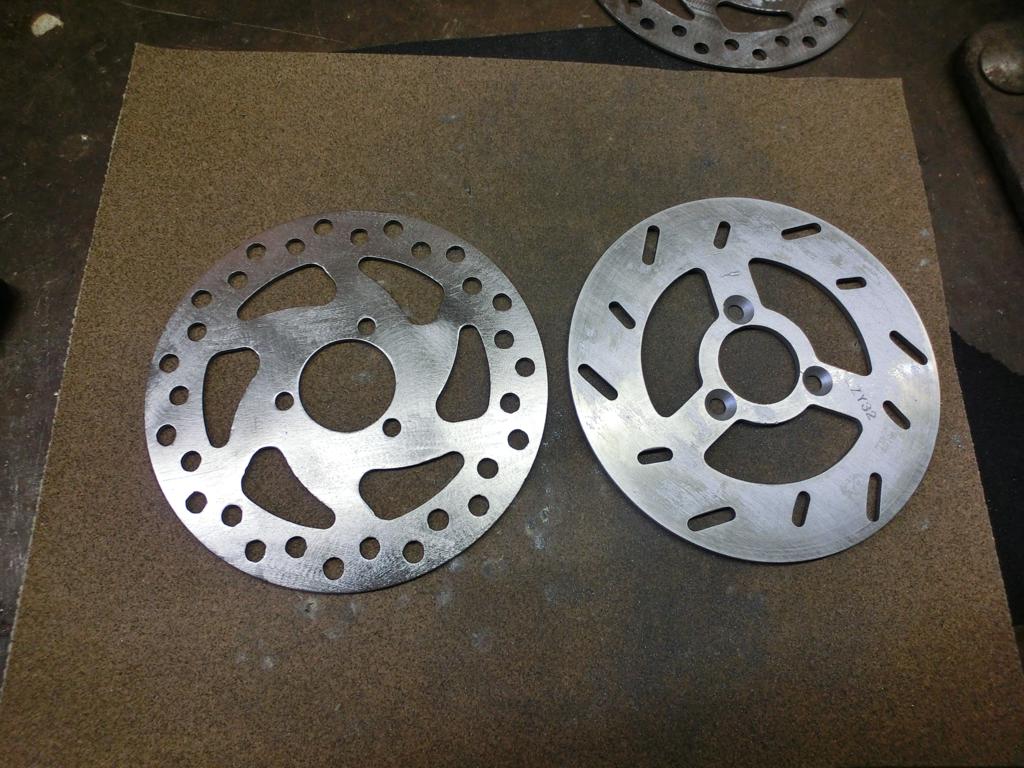

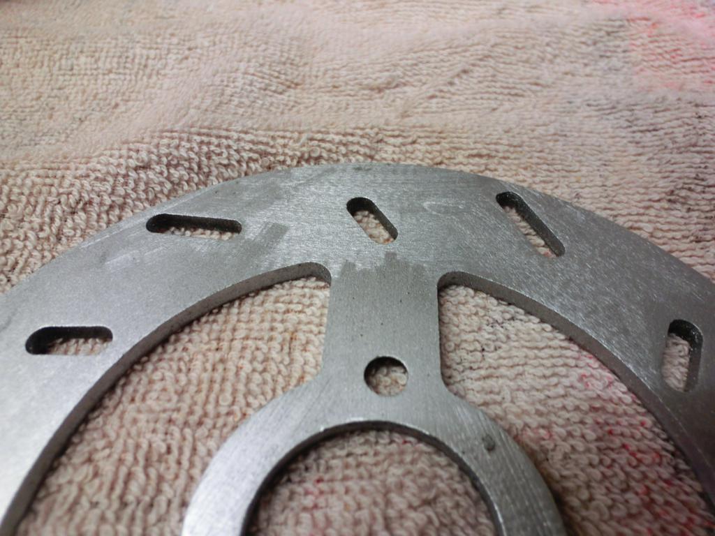

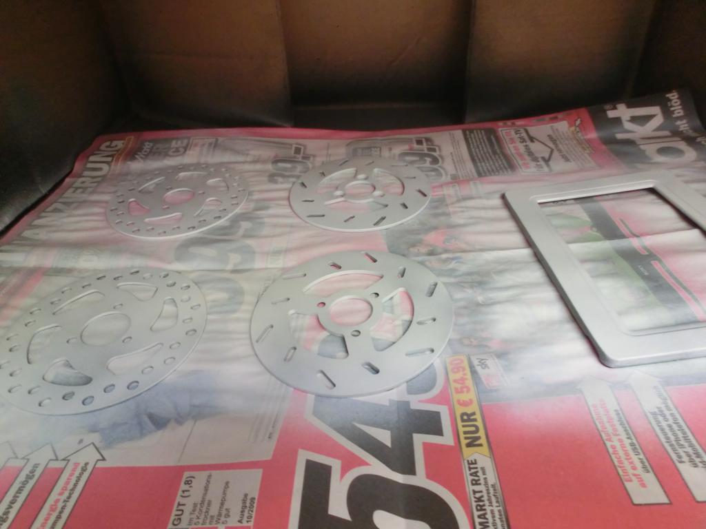

Die Bremsscheiben hatten noch zu viele Riefen vom schleifen und Bremsen (wurden ja auch schon benutzt) dass ich mich entschloss den Lack wieder runterzuschleifen und neu zu Grundieren und zu Lackieren...
Sieht doch schon viel besser aus

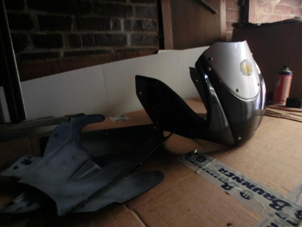

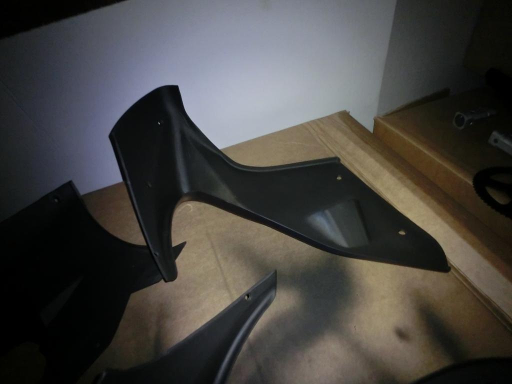

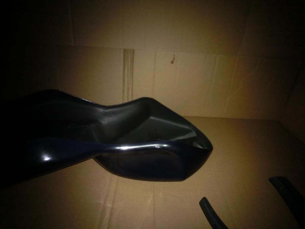

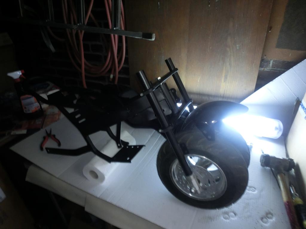

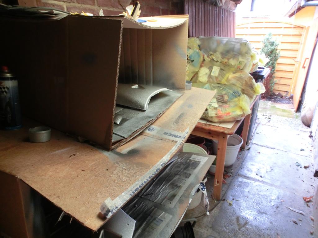

Heute war´s bei uns so drückend warm dass ich gleich die Chance nutzte um weitere Teile zu lackieren, auch wenn ich an der Karosserie noch arbeiten muss habe ich die schonmal von innen Schwarz Matt lackiert.
Dazu habe ich alles in Einzelteile zerlegt...
..und lackiert....

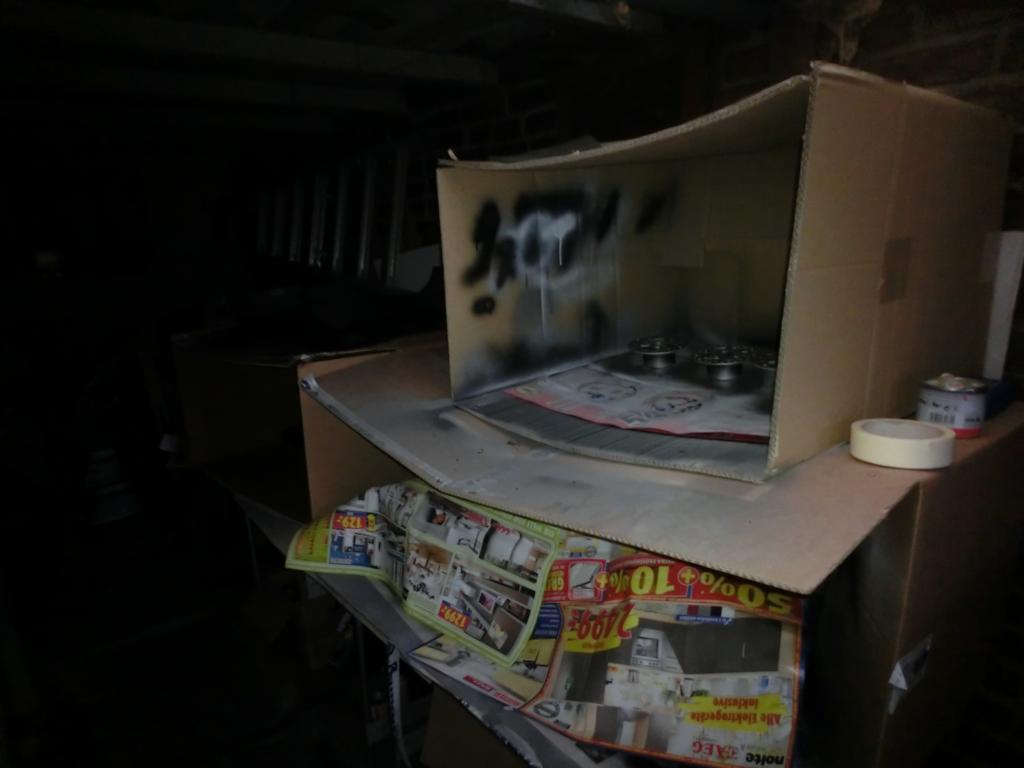

So langsam aber sicher stoße mit meinen Lackierboxen an Grenzen, hoffentlich ist morgen früh alles durchgetrochnet.

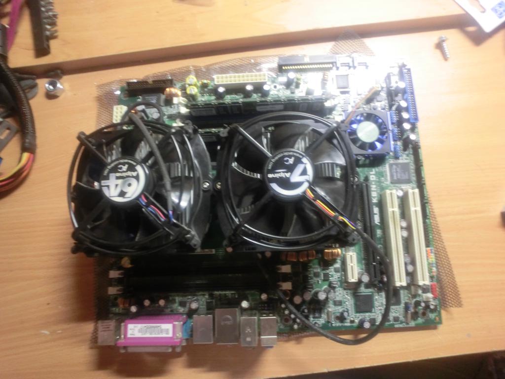

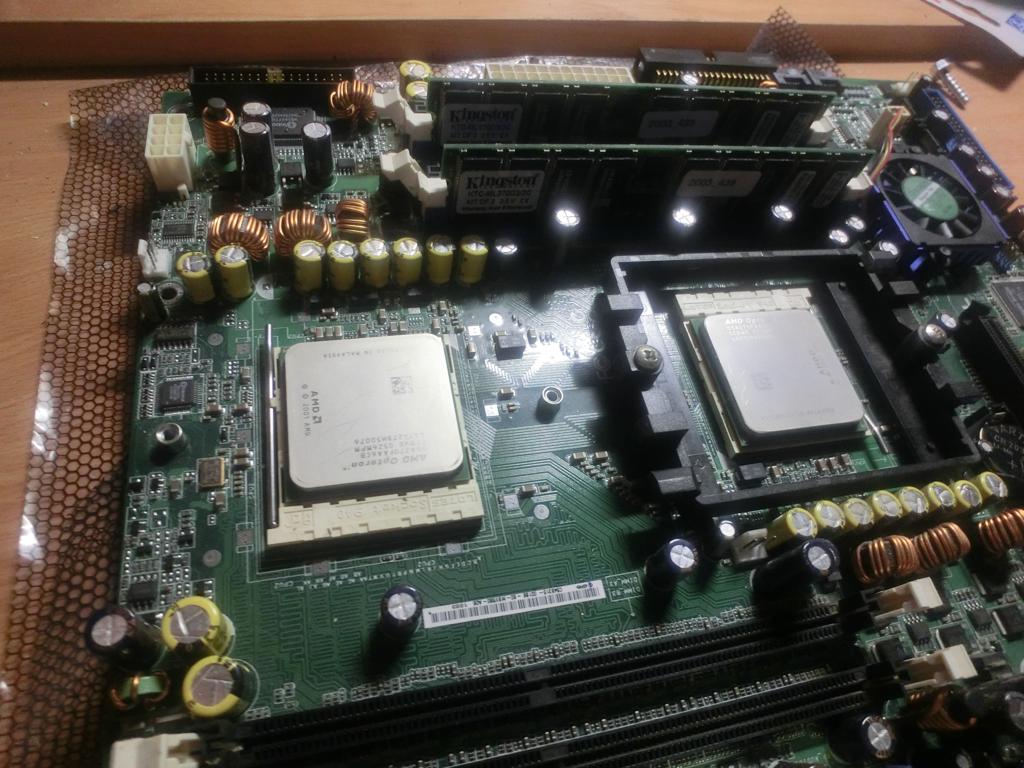

Ich hatte euch ein bisschen warten lassen , hier kommt aber nun das nächste grosse Update.

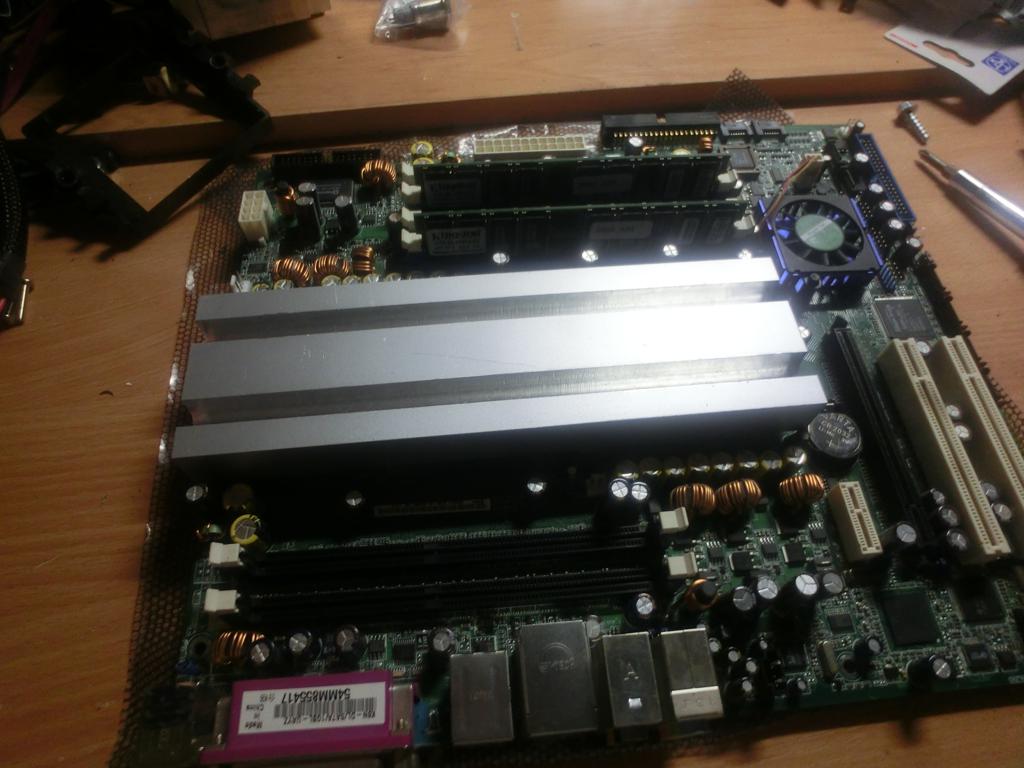

Das Board habe ich mir genommen und einfach die montierten Kühler gegen meinen Alublock getauscht.
Auf der Unterseite habe ich 4 Gewinde eingeschitten um die Original Backplates weiter verwenden zu können, somit brauchte ich nur Wärmeleitpaste auftragen und die Schrauben anziehen und fertig.
Die zwei eingefrästen Kanäle sind da nicht zufällig sondern dienen dazu später verchromte Kuperrohre aufzunehmen, die CPUs werden also wassergekühlt.

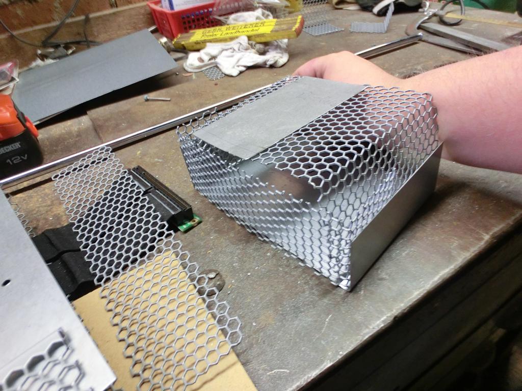

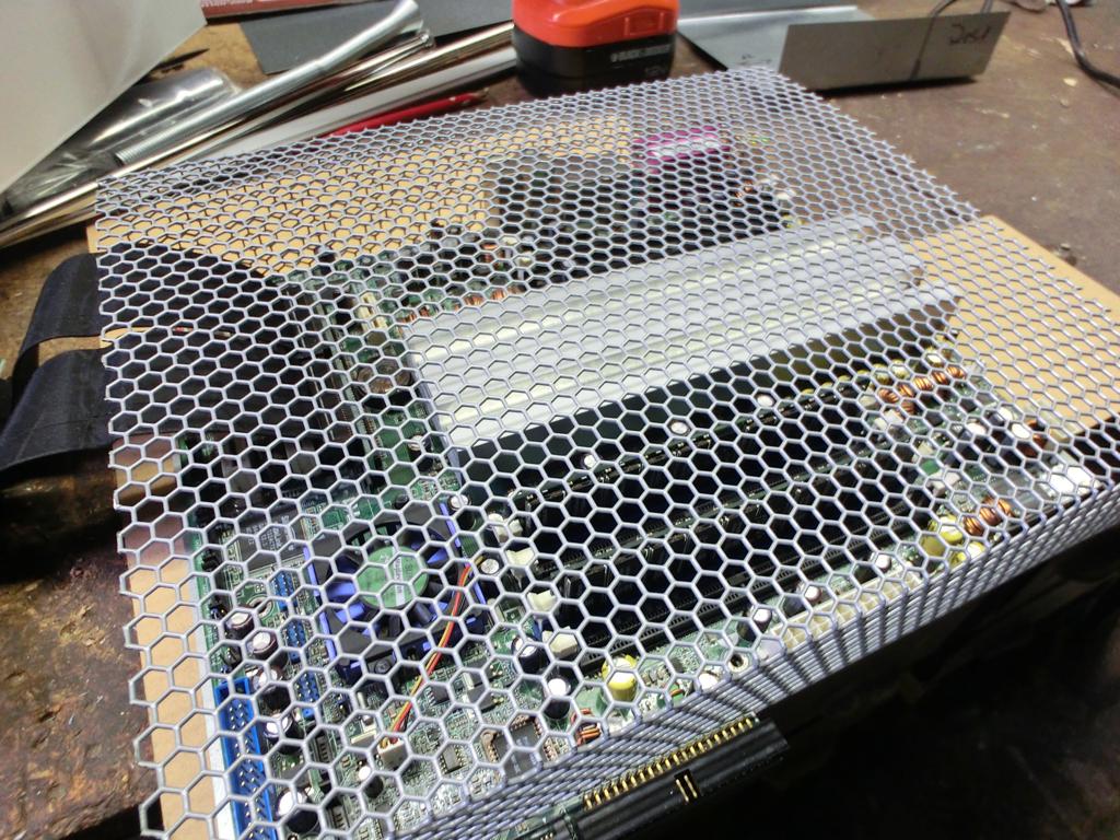

Das Mainboard bekommt eine Abdeckung aus Hexxmesh.

ist da eine ausreichende kühlleistung noch gewährleistet?

Die MB Abdeckung wird noch in der Länge angepasst und bekommt ein paar kleine Ausschnitte für das ATX I/O Panel.

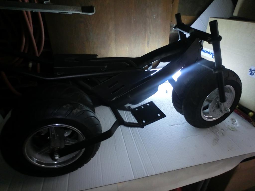

Die erste Montage hat soweit ganz gut geklappt, Räder ok, Board ok, aber was ist mit meinem Riesenradiator ????

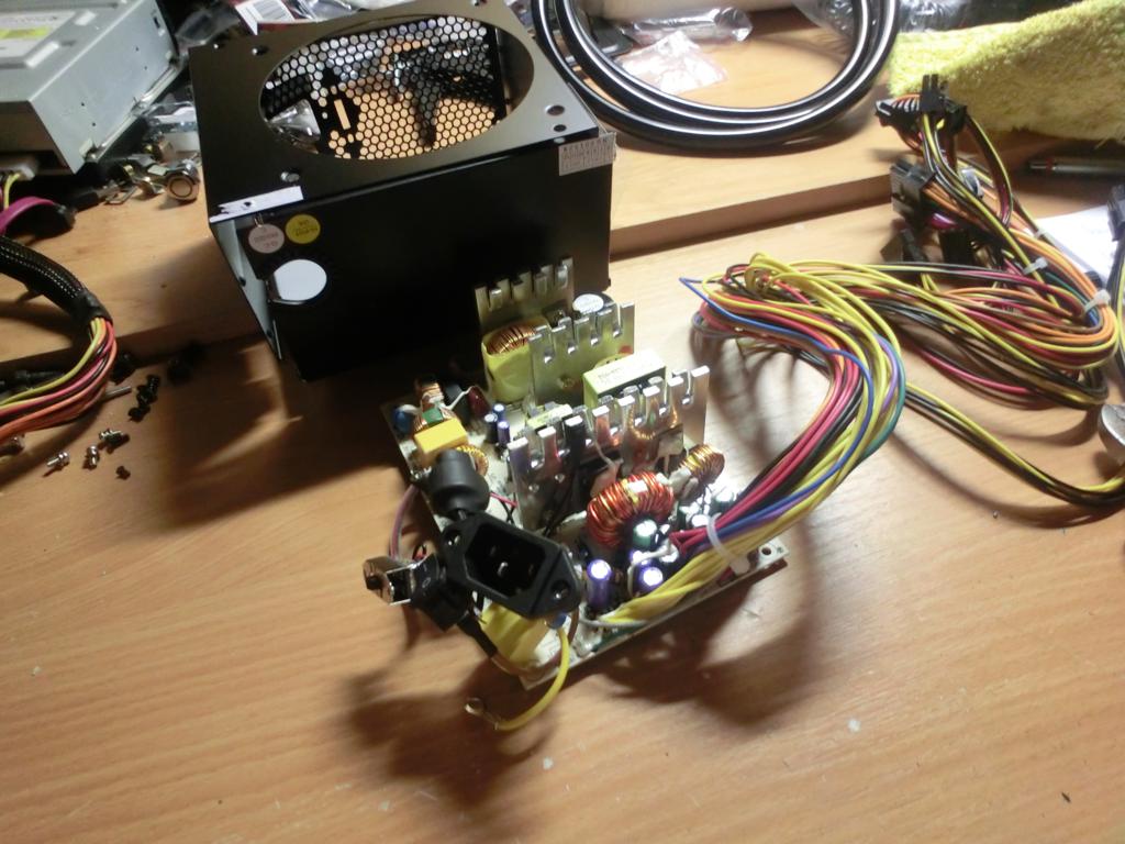

nach Stunden des Grübenls und probierens habe ich mich dann entschlossen das Netzteil, den Radiator, die Lüfter, einfach den ganzen unteren Bereich neu zu planen und zu bauen, somit kommt zwar mein ganzer Zeitplan ins schwanken aber was solls, irgendwie muss ich das packen.

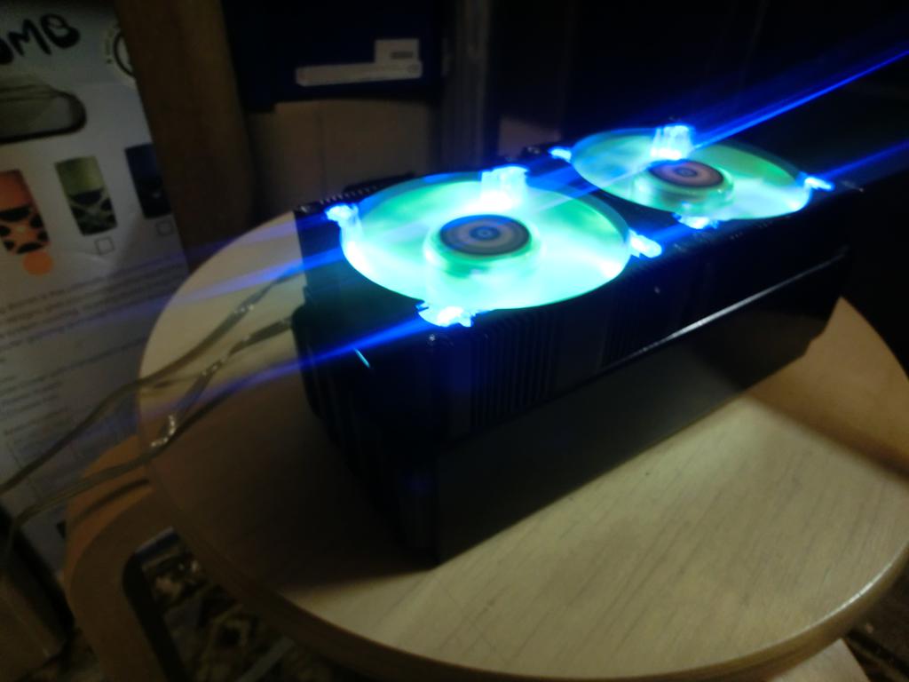

Statt dem 200er Radiator wird jetzt dieser 160x80 Radiator montiert, mit diesen Lüftern, die werden den Radiator kühlen und das Netzteil was direkt dahinter montiert wird.
das Netzteil bekommt ein zum Radiator passendes neues Gehäuse und wird direkt dahinter montiert

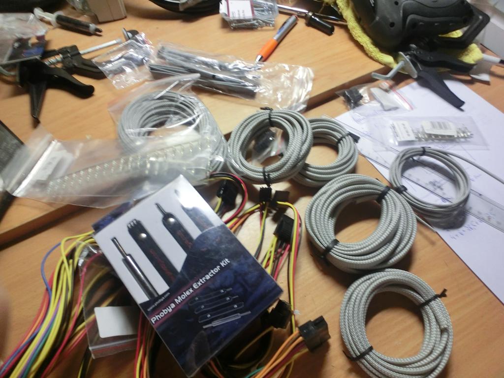

die Kabel sleeve ich grau....
...und für den Schrumpfschlauch habe ich ein zu 85% sicheres Feuerzeug (ist doch mal was)
...hatte das schon im Vorfeld getestet, sollte eigentlich passen, der neue Radiator hat zwar weniger Fläche wird aber deshalb auch mit 2 vernünftigen Lüftern aktiv gekühlt....
Ich meine eigendlich, der alublock sieht ziemlich massiv aus.
Wenn ich mir so den mugen oder sonst einen kühler anschaue hat der extrem viel Fläche um die wärme abzugeben. Wie läuft das bei deinem? :what:
AW: [Tagebuch] Ninja 4x4 Mediacenter PC -----------Mega Bilderupdate + Videopodcast----------------
Da kommen Kuperrohre rein durch die das Wasser strömt und somit die CPUs kühlt.

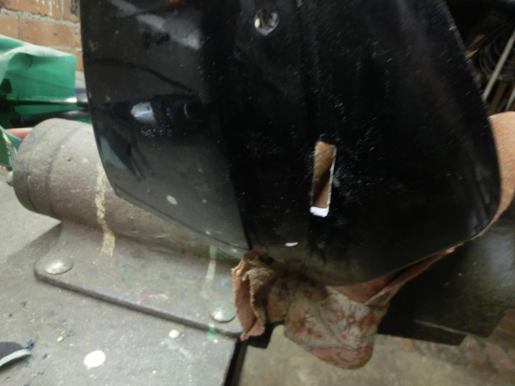

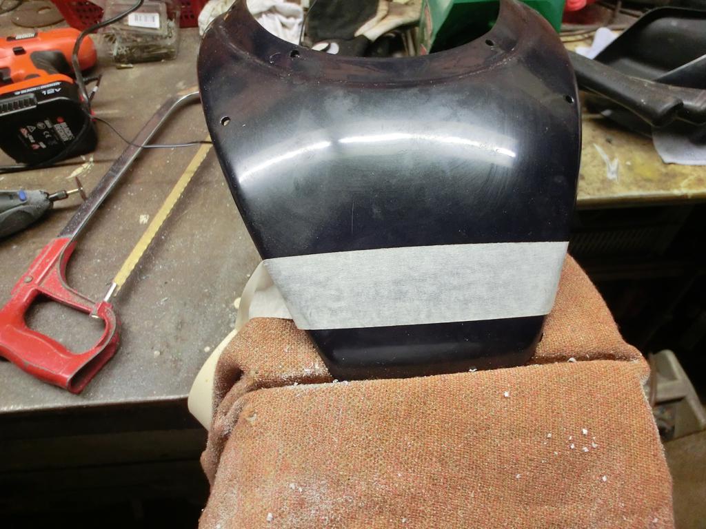

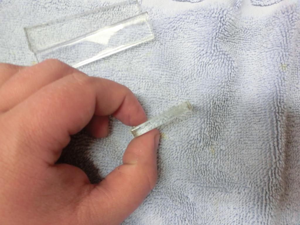

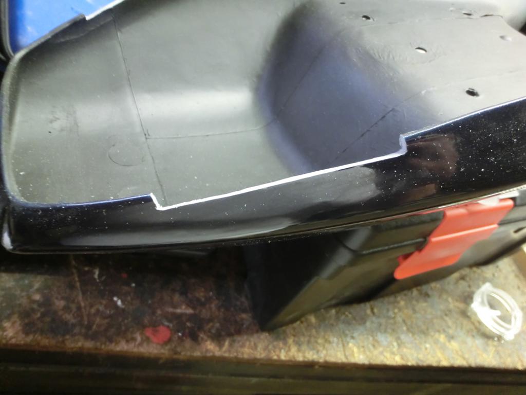

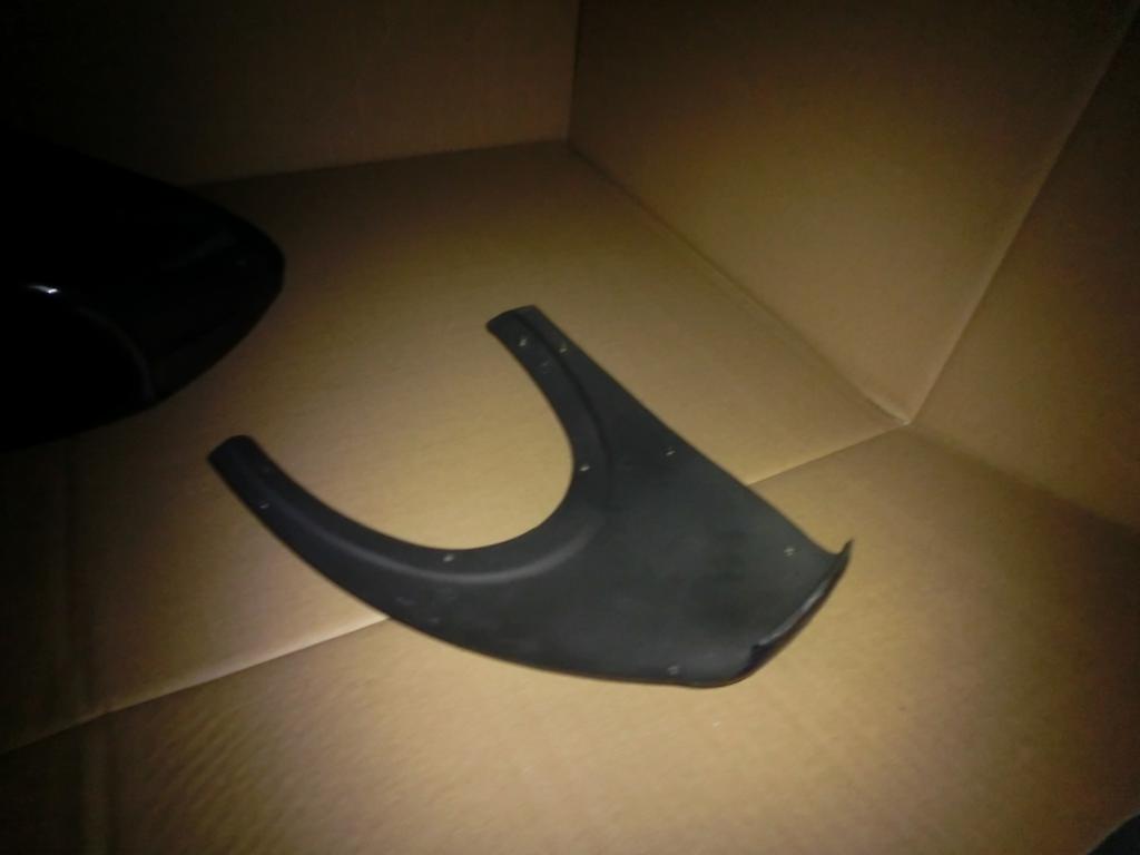

Nachdem die Sache mit der Technik geklärt war konnte ich nun endlich die letzten Feinheiten an der Karosserie fertigstellen
Plexieinsätze für die Blinker...
...Blinkerausschnitte hinten...
...vorn...

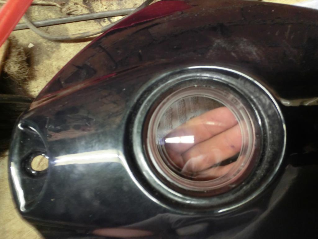

...Bullauge Wassertank...
...Ausschnitt Frontscheinwerfer...
...und das Rücklicht...
Hatte mich schon fast dran gewöhnt das nix klappt und als es vorran ging kam dann noch das Wetter und ein undichtes Dach dazu, somit konnte ich den ganzen Lack nacharbeiten und neu lackieren.

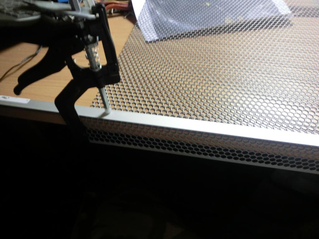

Wenigstens gings dann mit dem Hardwareträger vorran...
das Gitter wird noch schwarz lackiert und dann montiert.
Das neue Netzteilgehäuse ist nun auch fast fertig, muss nur noch zusammen geschraubt werden.

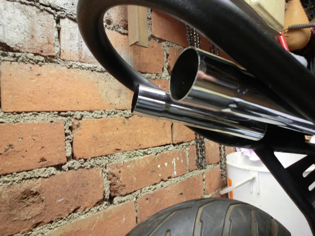

Achja, die Auspuffrohre sind auch schon dran.

Das "Wabenblech" find ich fast etwas zu durchsichtig. Vielleicht wäre hier etwas weniger mehr! :)
