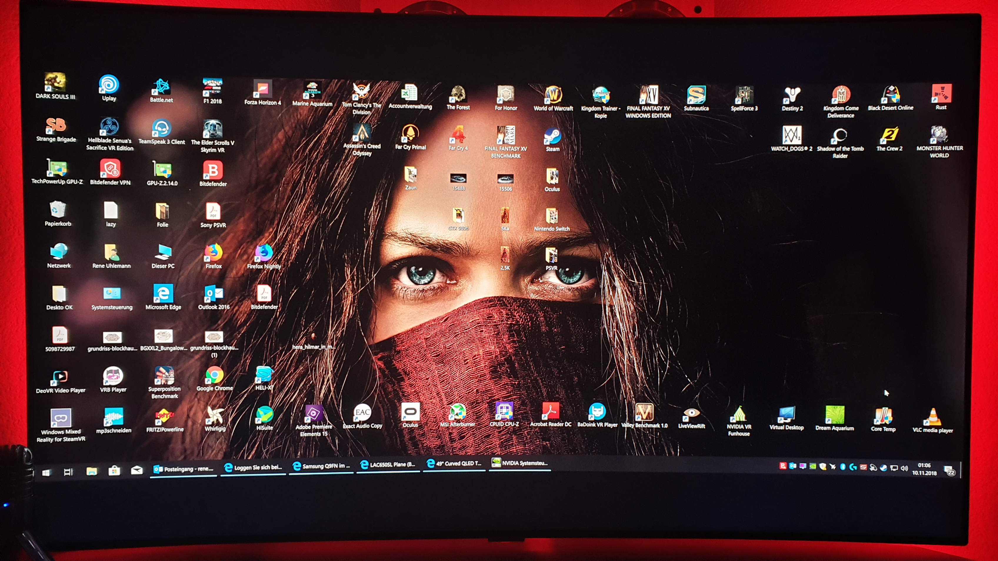

ich kann dem Test oben absolut bestätigen und zustimmen....
ich selbst habe den Vorgänger den Samsung QE49Q7C schon seit fast einem Jahr im Gaming Einsatz und möchte keinen Monitor mehr.
Der TV schlägt derzeit fast jeden Monitor das einzige was fehlt ist Gsync...
Ein weiterer großer Vorteil ist was bisher nicht erwähnt wurde, das der TV auch super als 21:9 Monitor funktioniert und das noch dazu in Curved.
Einfach der nvidia Systemsteuerung eine eigene Auflösung machen z.B: 3840x1654 in 60HZ und damit habt ihr den schönsten 21:9 Monitor und einer super Größe.
Er schlägt damit auch die 38 Zoll 21:9 Monitore von LG Z.B.
Schaue ich TV oder Xbox oder PS4 dann geht das genauso gut wie zocken am PC auf 4K oder in 21:9.
Das einzige was noch nicht geht (weiß nicht warum) das ist auf der 21:9 Auflösung kann ich HDR nicht aktivieren.
Mein Traum währe ein 49 Zoll TV (ist zum davorsitzen das Maximum) mit Gsync HDR und 120 HZ mit dem ich auf 21:9 in HDR spielen könnte.
Bei vielen Spielen erreiche ich mit der 2080ti und der 21:9 Auflösung schon oft die 90 FPS und da sind die 60 FPS vom dem Samsung schon fast zu wenig....
:nicken:
