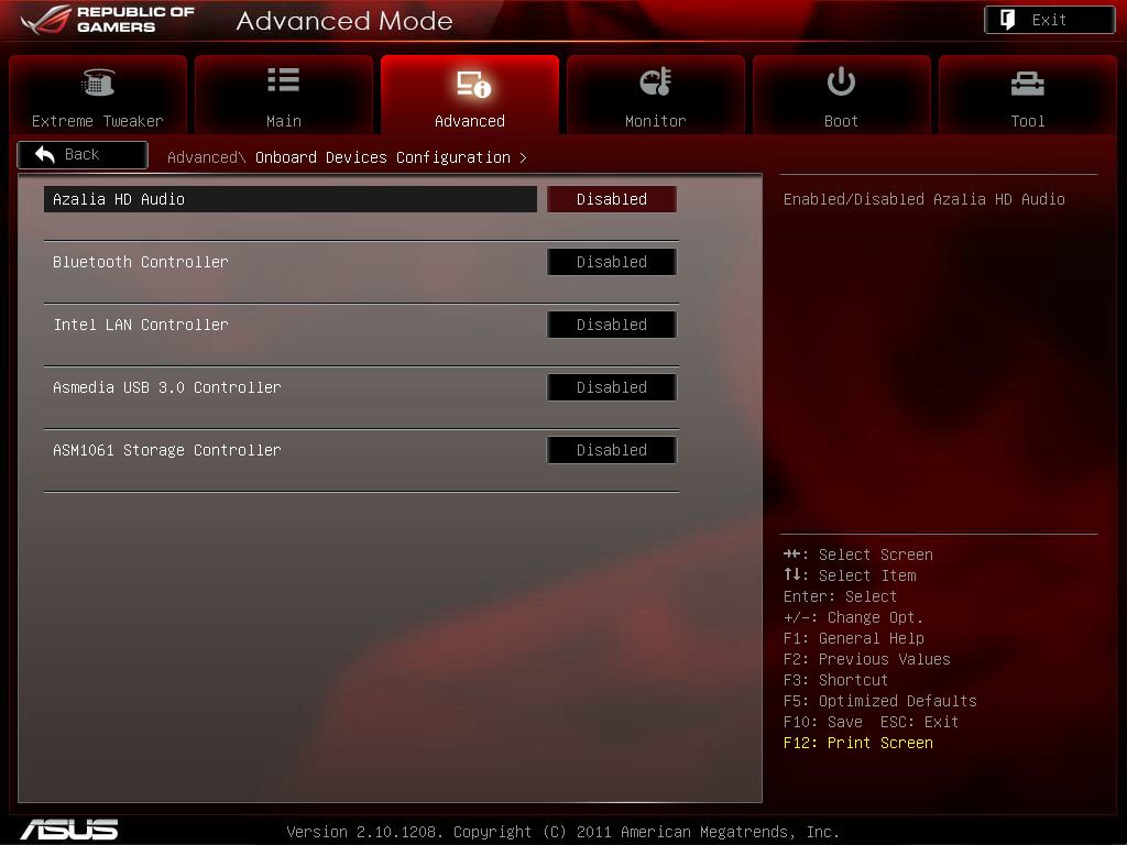

Zu meinem Problem, ich habe nachdem ich gestern das Blue Ray Laufwerk einbaute festgestellt, das die Roten Sata III Anschlüsse wohl nicht funktionieren, zuerst dachte ich, die HDD hätte was, aber dann stellte ich fest, das im BIOS unter dem Menü Sata Konfiguration nur 2x Sata III und 4x Sata II angezeigt werden.
Von dem dürfte da wohl was deaktiviert worden sein, sonst hätte ich ja 4x Sata III und 4x Sata II?
BIOS ist das 2105er.
Schau mal im Bios bei ADVANCED>OnBoard Devices Configuratio> dann ganz unten ASM1061 STORAGE.... muss auf Aktiviert/Enabled
