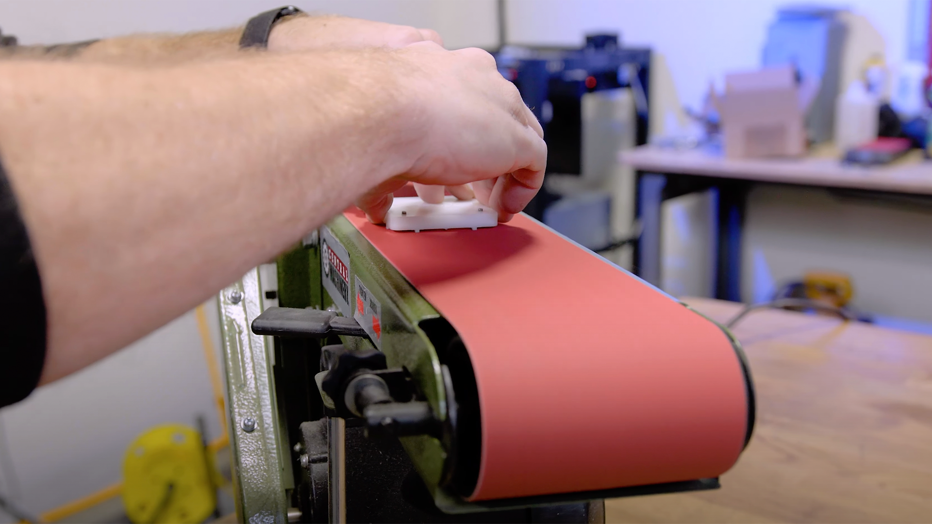

Es gibt auch Artikel über deutlich geringere Temperaturen, wenn man den Zen4 IHS abschleift:
Und natürlich komplettes Delidding, welches die Temperaturen eben um jene 20°C verringert.
