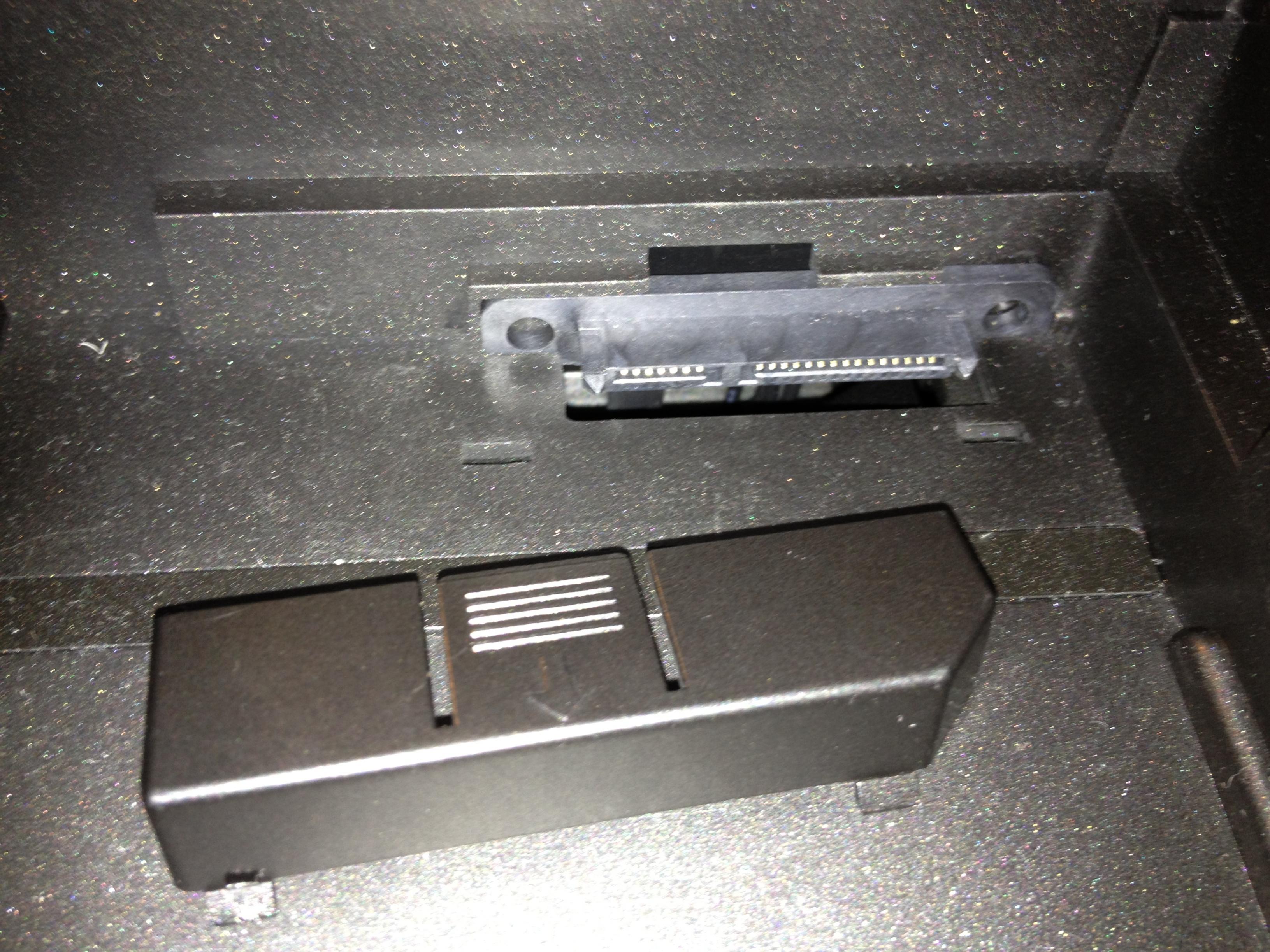

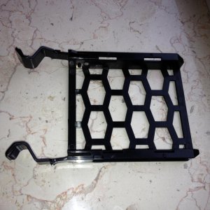

Stattdessen wird es als "Zubehör" in einer großen Plastiktüte geliefert, hier dessen Inhalt:
Zum Schutz des S4-HotSwap-Connectors
2,5"-Festplatteneinschub
3,5"-Festplatteneinschub
Kabelgrommet
Wenn dies jedoch zur Kostensenkung beiträgt, geht das durch. Negativ anzumerken ist jedoch, dass in der Anleitung nicht beschrieben wird, wo die Netzteilentkopplungen einzubauen sind. Dies habe ich erst nach Ausprobieren herausfinden können.

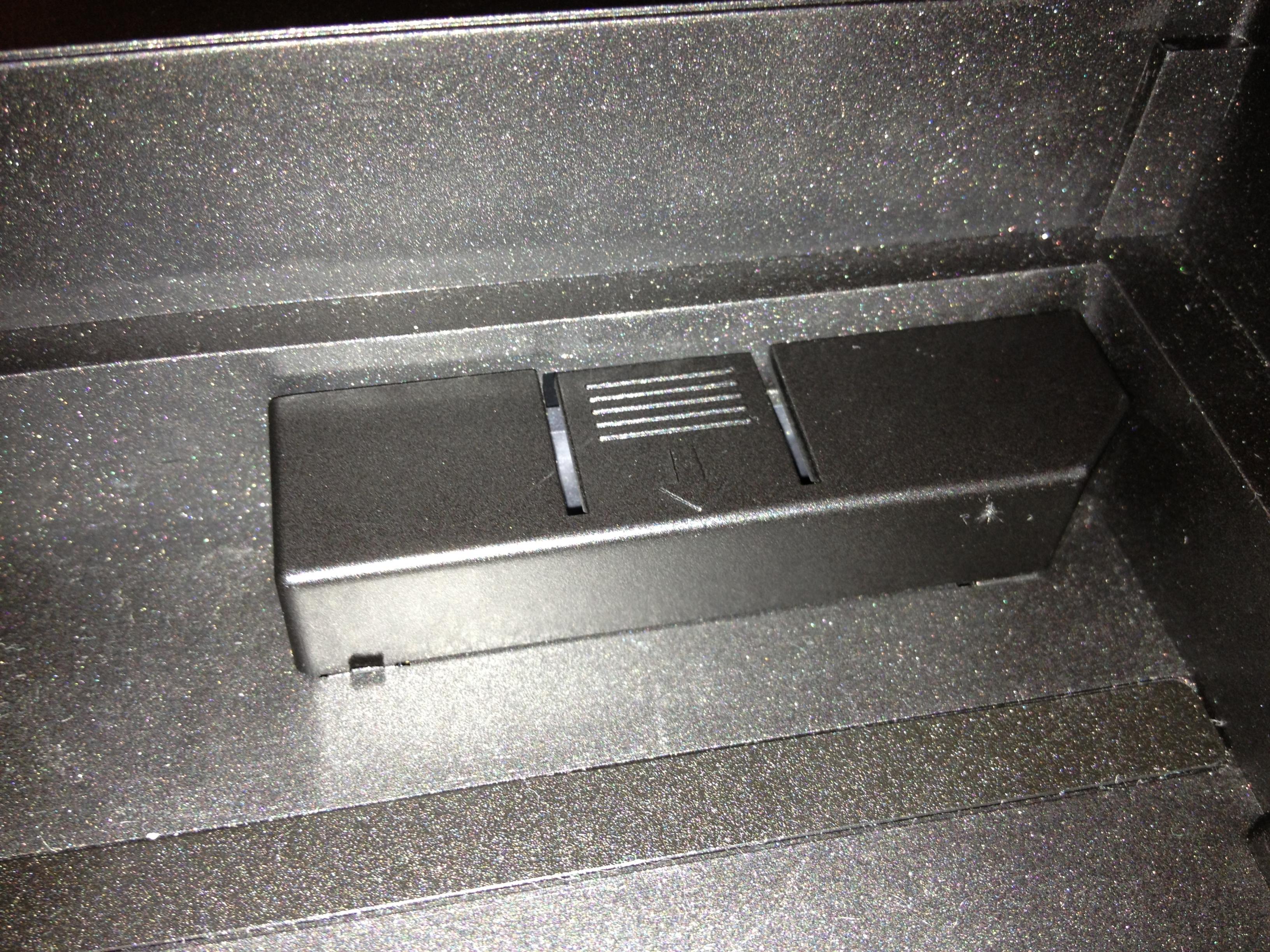

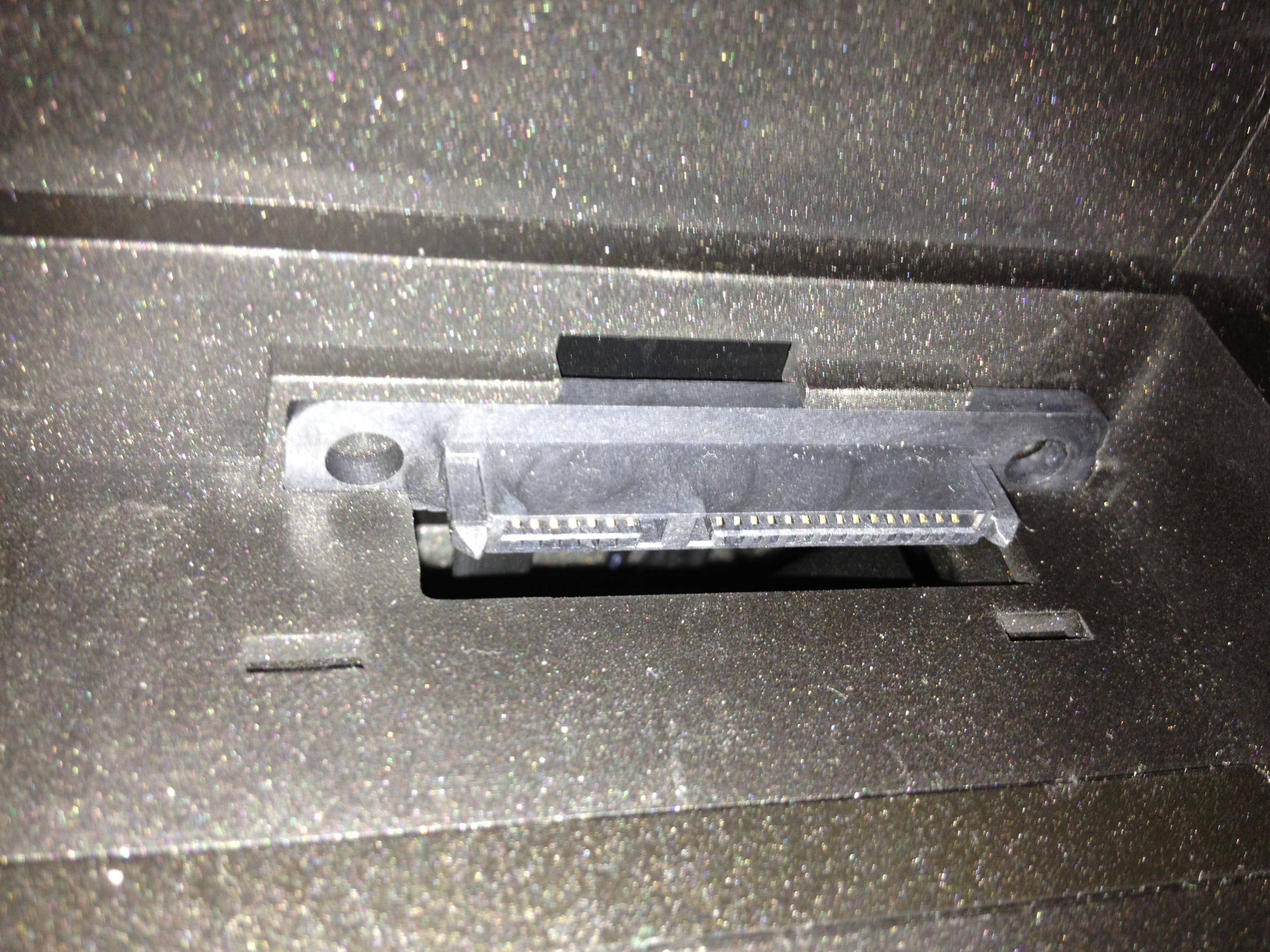

Zudem ist die HotSwap-Einrichtung sehr gut versteckt, ohne das "PUSH"-Zeichen würde man eigentlich nicht einmal vermuten, dass dahinter ein begrüßenswertes Feature steckt. Auch sehr begrüßenswert ist, dass es neben zwei USB 3.0-Ports noch zwei USB 2.0-Ports sind, auch wenn man dies nie wirklich ausnutzen wird, ist es doch nett.

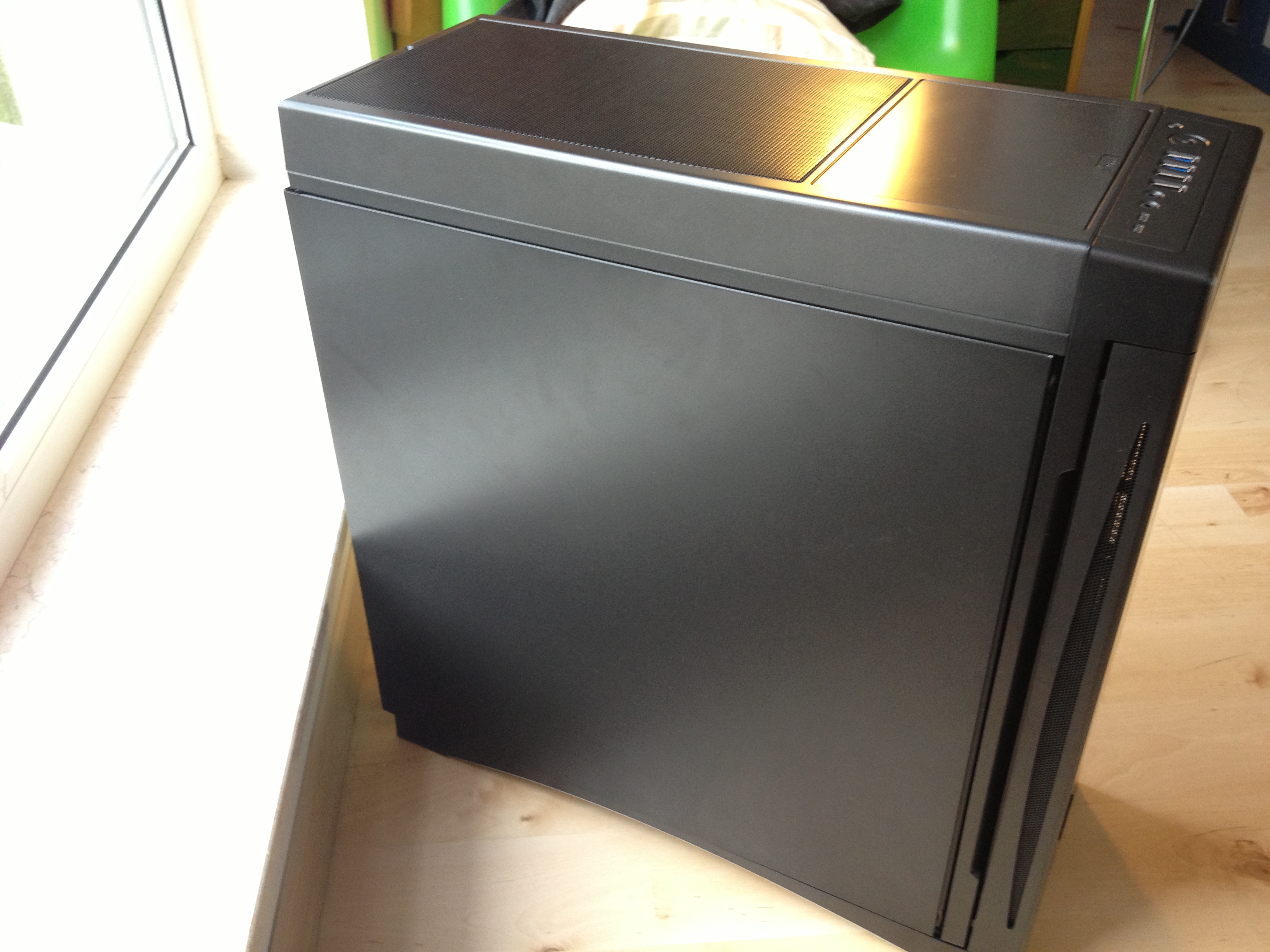

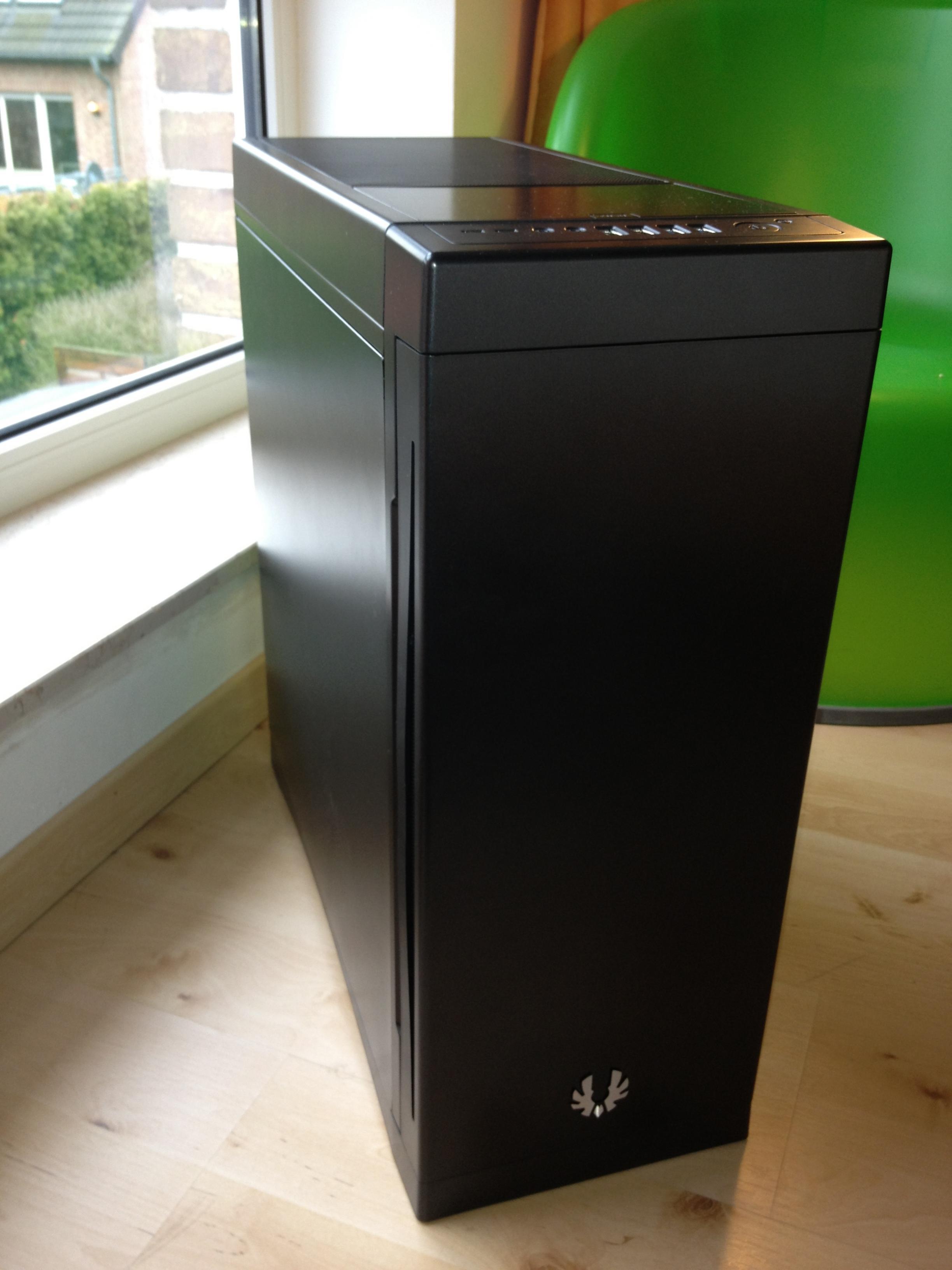

Wie erwähnt, ist das Gehäuse sehr schlicht gehalten. Die eingehende Untersuchung der Verarbeitung zeigt außerdem, dass es keine scharfe Kanten, Rost oder Abplatzer im Lack gibt. Gut, denn dies ist für ein Gehäuse dieser Preisklasse schon selbstverständlich.
Die Front wird nur vom BitFenix-Logo verziert, ohne welches das Gehäuse dann doch zu schlicht wäre.
Beide Seiten sind sehr sauber gehalten, für meinen Geschmack ist auch positiv anzumerken, dass in der linken Seitenwand nicht wie beim 300R Montagestellen für Lüfter fehlen. Das Fractal Design Define R4 hat zwar welche, aber diese lassen sich verschließen. Für ein Silent-Case sind diese jedoch unnötig, da man wahrscheinlich auf eine ohnehin gut gekühlte und ggf. belüftete Grafikkarte setzt, anstatt auf eine schlecht gekühlte Nvidia GTX 480, und hier am besten noch die Karte im Referenzdesign. Will jemand ein SLI/CrossFire-Betrieb mit mehreren heiß werdenden Karten, so kann er auf die später näher beleuchtete Möglichkeit, einen 240-er Radiator im Deckel zu verbauen, zurückgreifen, denn sonst würde es für ein Silent-System ohnehin nicht viel Sinn machen, viele laute Karten reinzustecken. So etwas würde nicht zusammenpassen - und das hat BitFenix wirklich gut und richtig erkannt. So ist - in Kombination mit einer WaKü - ein sehr leistungsstarkes, übertaktetes und dabei leises System zusammenzubauen. Zwar geht das beim Define R4 auch, dies ist aber angesichts des "herunterhängenden" Radiators noch weiter beschränkt und macht das Gehäuse gleichzeitig etwas instabiler.
Hier sieht man auch noch einmal sehr deutlich, dass die NanoChrome-Technologie nicht nur sinnfreies Marketing-Geschwafel ist, sondern tatsächlich auch so umgesetzt wurde, wie es sich der Endverbraucher durch die "Eigenschaft" vorstellen wird. Man sollte jedoch auch einen gesunden Menschenverstand aufbringen können und wissen, dass der Übergang zwischen Kunststoff und Metall nur sehr schwer beseitigt werden kann, hier hat BitFenix erste Sahne abgeliefert.

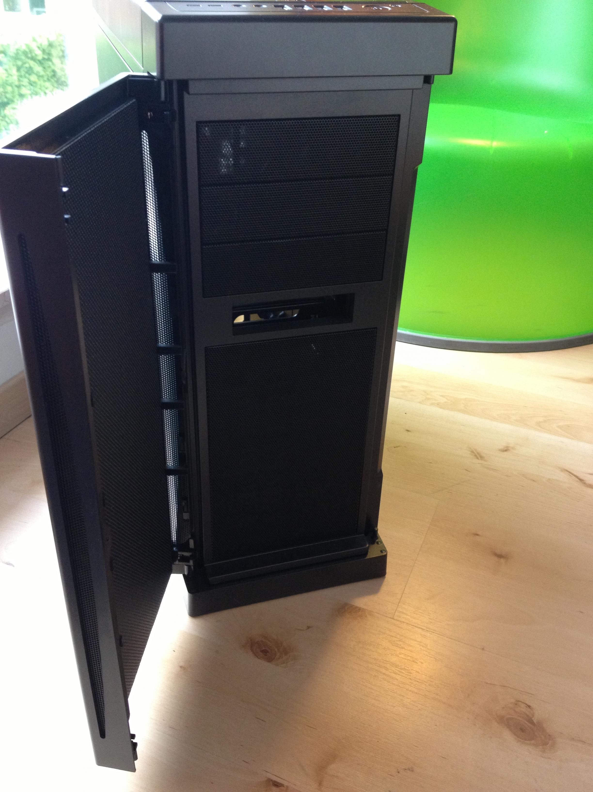

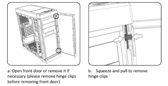

So sieht das Gehäuse mit der geöffneten Front-Tür aus, welche sich standardmäßig nach links öffnen lässt:
Es finden sich Blenden für drei 5,25"-Laufwerke und ein 3,5"-Laufwerk, dies ist sehr gut, da es doch viele Kartenleser und kleine Lüftersteuerungen in diesem ehemals für FDDs gedachten Format gibt. Negativ ist jedoch, dass man das Gehäuse nicht gut transportieren kann, wenn man mit einer Hand die Unterseite des Frontpanels stützt, da sie extrem instabil wirkt und leicht zu brechen droht.

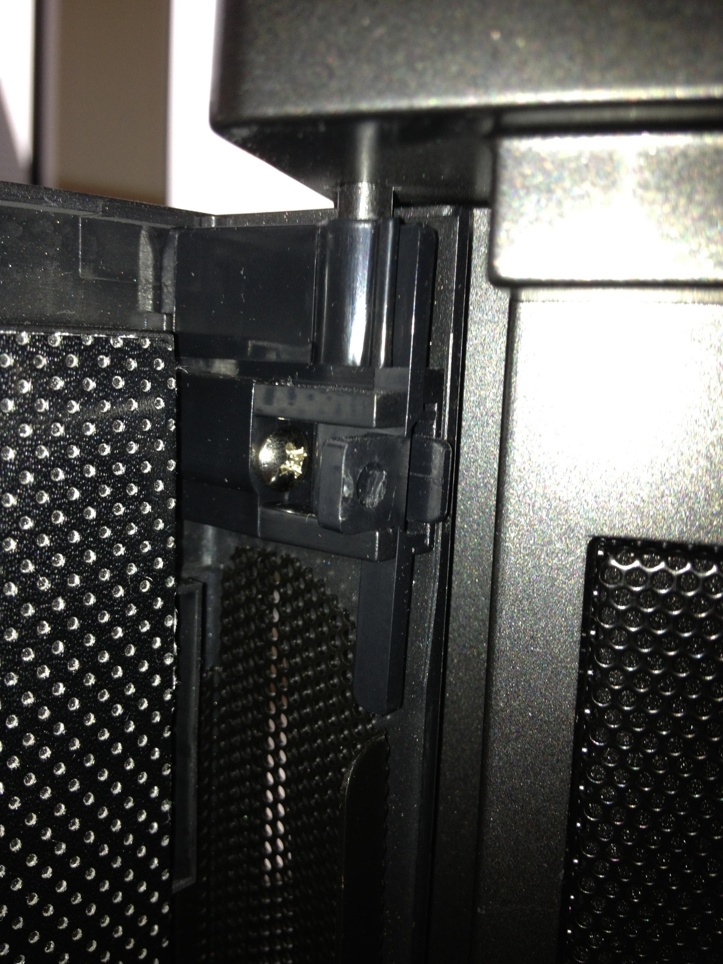

Durch das Ummontieren der Scharniere lässt sich die Tür auch rechts einklinken oder ständig beidseitig benutzen:
(Auszug aus dem Benutzerhandbuch)

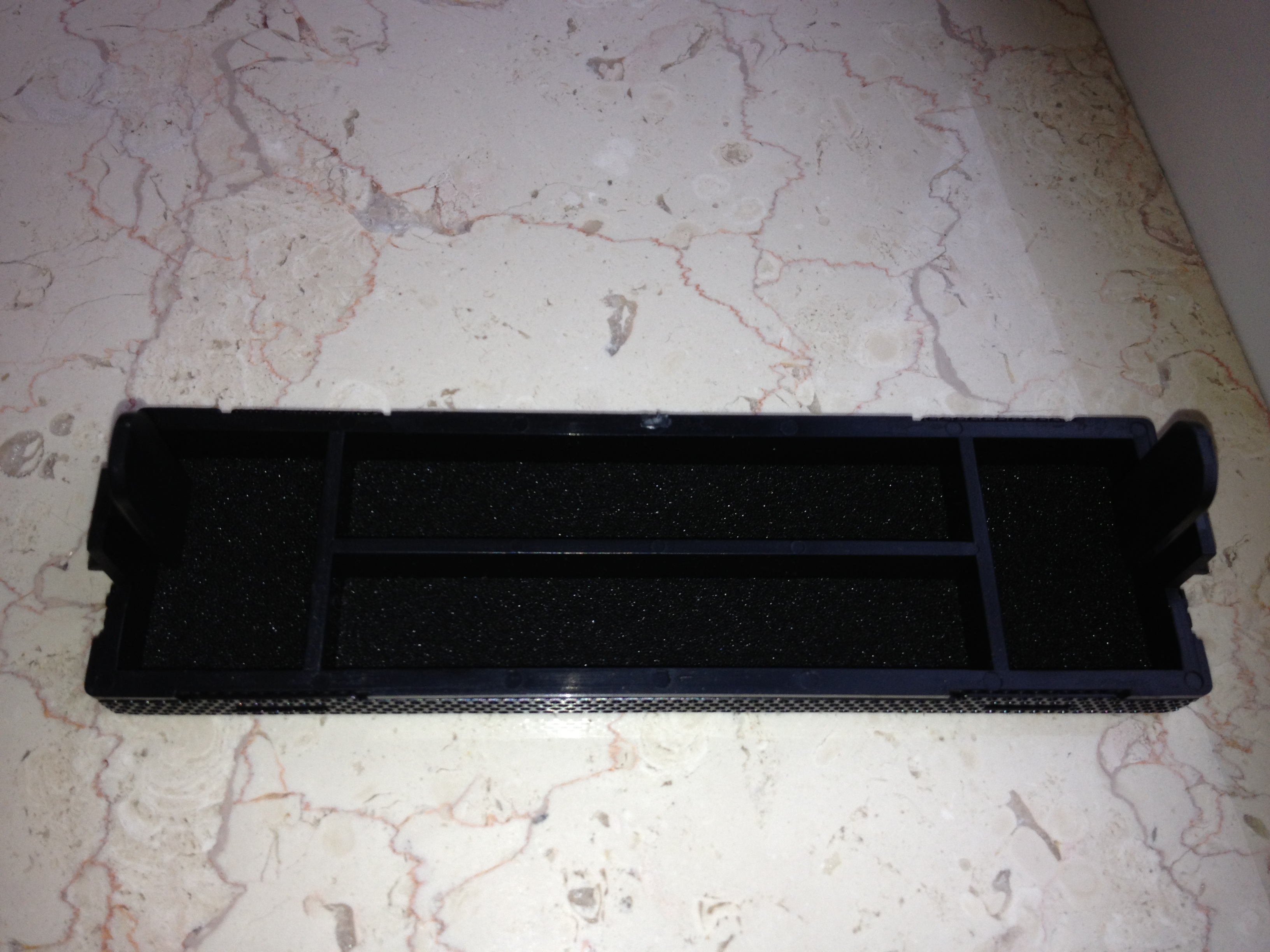

Schaut man noch weiter hinter die Tür, entdeckt man einen "festgeklippten" Staubfilter, der sich per Druck sehr leicht entfernen lässt.
Dahinter verbirgt sich auch der hochwertige im Retail-Markt erhältliche 120mm BitFenix Spectre-Lüfter, der mit maximal 1000 U/min dreht und so sehr leise agieren soll:
Bild folgt
Positiv ist hier, dass Belüftungslöcher vorhanden sind, durch die der Lüfter durchpusten kann. Ohne solche Lufteinlässe würde er bei voller Montage aller Festplatten schon schnell auf eine Wand zupusten, ohne Wirkung. Dies ist gut gelöst.

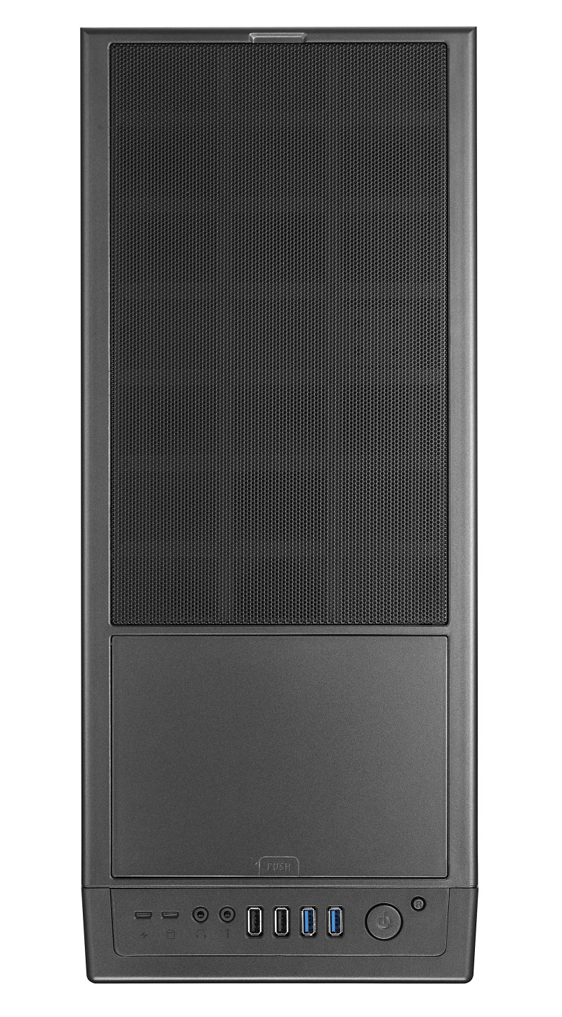

Kommen wir nun zur Gehäuseoberseite:

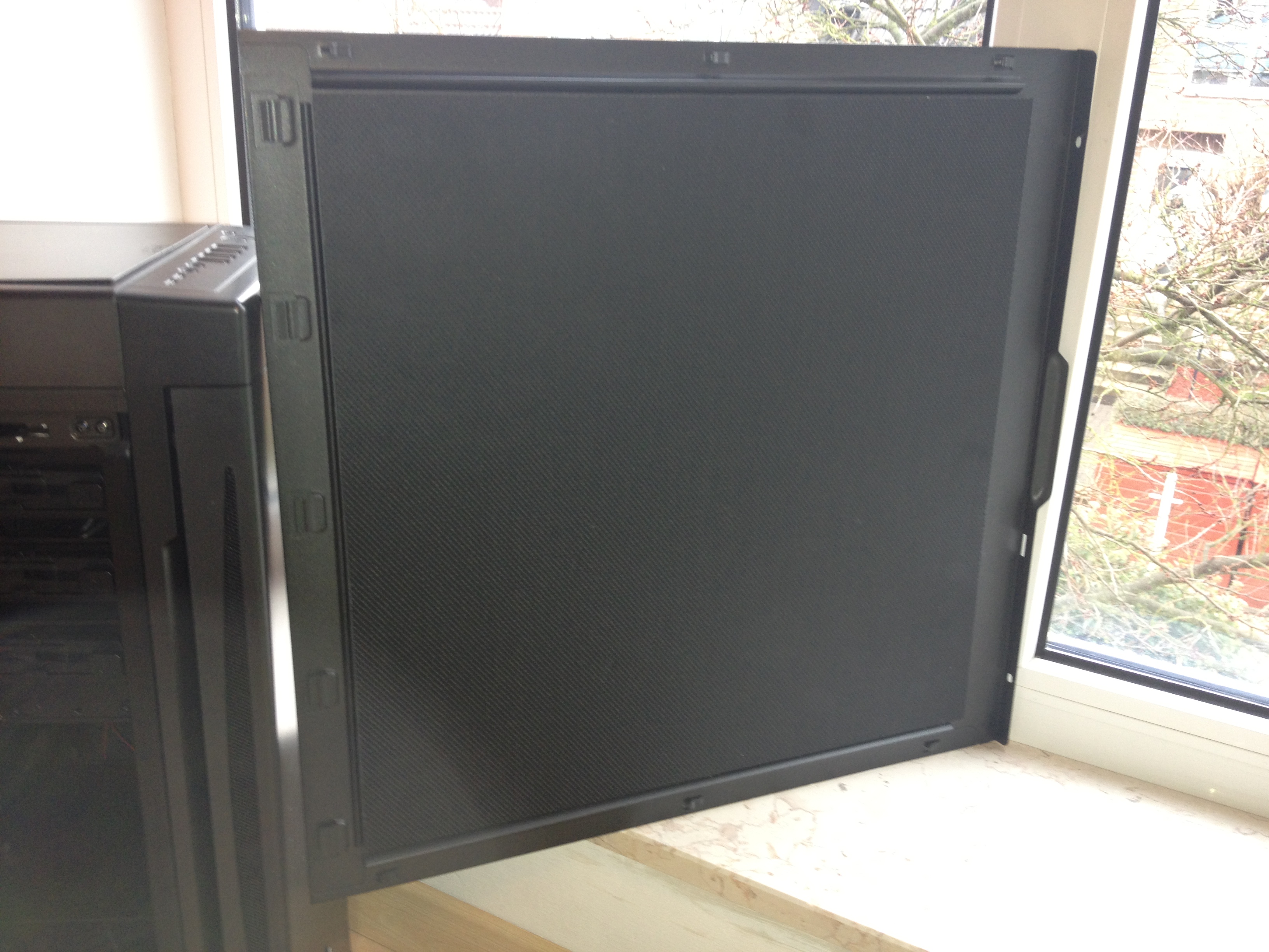

Man findet einen Staubfilter im Mesh, welches sich durch einen Druck auf die hintere Kante öffnen lässt:
Darunter verbirgt sich Platz für einen Radiator oder Lüfter, doch dazu später mehr. Erst sollte erwähnt werden, dass ein solches Design für ein silentoptimiertes Gehäuse doch etwas außergewöhnliches ist. So wird nämlich die Dämmarbeit durch das große "Loch" auf der Oberseite zum Teil zunichte gemacht, wie sich später herausstellen wird, ist dies jedoch nicht sehr problematisch.

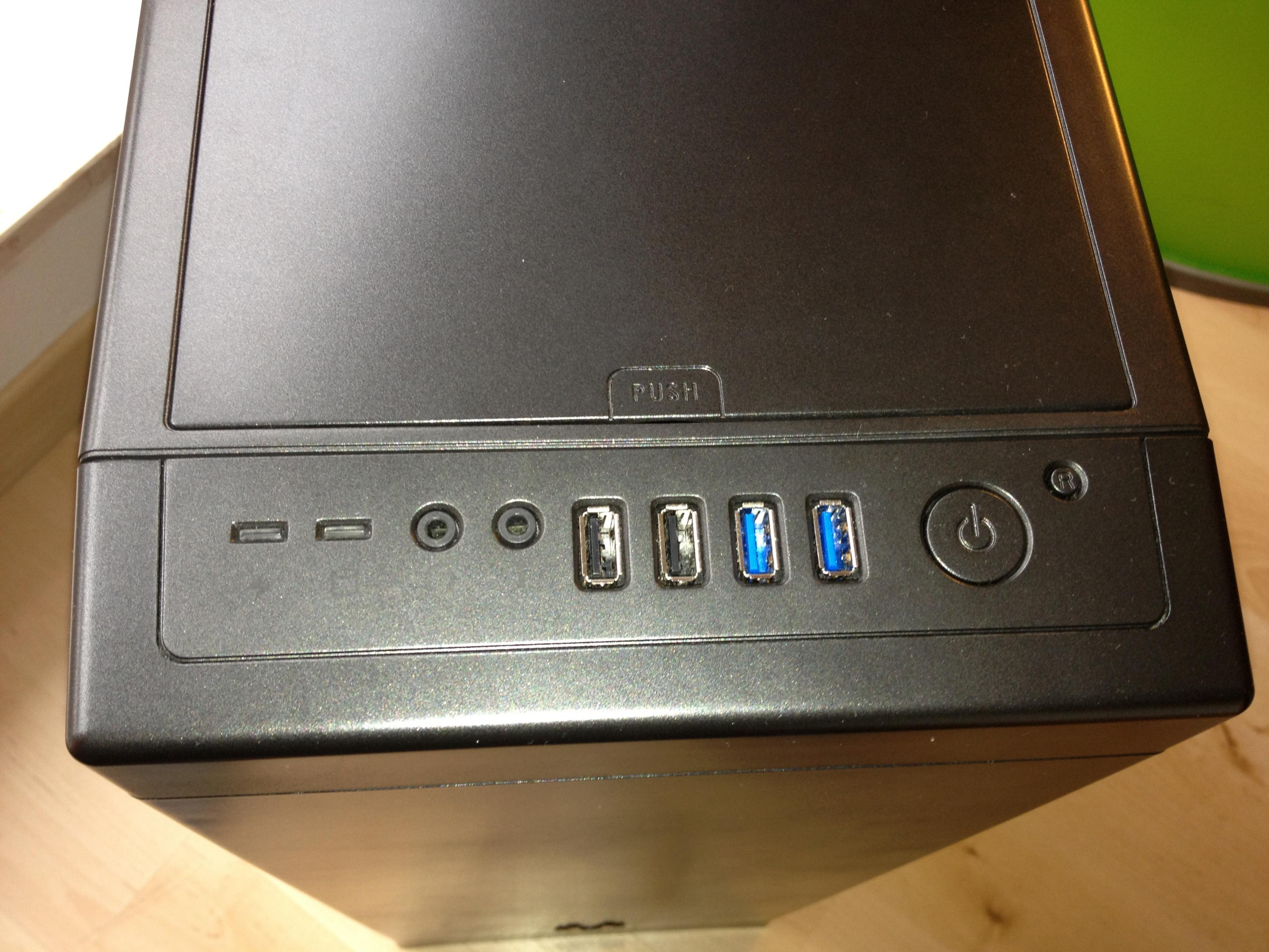

Kommen wir lieber zu den Features und dem I/O-Panel:
Das I/O-Panel hat eine Kopfhörer- und Mikrofon-Buchse sowie jeweils zwei USB 2.0 und USB 3.0-Anschlüsse. Die LEDs (Power und HDD) sind dediziert, der Power-Button ist groß und hat einen zu überwindenden Widerstand mit taktilem Feedback (wie starke Cherry MX Blue-Schalter nur nicht so stabil). Der Reset-Knopf hat auch einen Widerstand und taktiles Feedback, ist jedoch viel kleiner, was die Wahrscheinlichkeit doch sehr stark verringert, dass man den Schalter versehentlich drückt. Ärgerlich ist jedoch die dedizierte Power-LED, denn so kann man den Power-Knopf im Dunkeln nicht sofort finden, warum gibt es denn sonst beleuchtete Tastaturen...
Sonst ist das I/O jedoch sehr ausreichend und gut bestückt.
Anzumerken ist jedoch auch noch, dass das HotSwap über keinen Auswerfmechanismus verfügt, der wäre bei so einer Implementierung jedoch notwendig. Wesen von ungeschickterer Natur, die auch noch sehr häufig Festplatten wechseln müssen, werden hier auf Probleme stoßen. Hier übrigens der mit dem "Deckel" abgedeckte Anschluss:

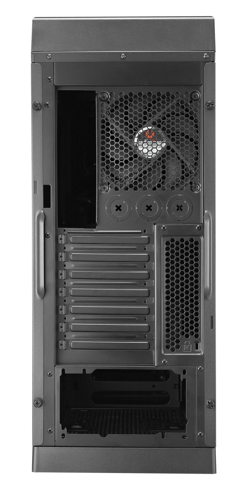

Kommen wir nun zur Rückseite:
Hier sehen wir eine sehr gewöhnliche Anordnung von neueren Gehäusen. Oben findet man den zweiten 120mm-Spectre-Lüfter. Neben dem Lüfter findet man das I/O für das Mainboard, und darunter befinden sich drei Schlauchdurchführungen mit zwei auswählbaren Größen für eine externe Wasserkühlung. Diese müssen jedoch erst aufgebrochen werden.
Darunter findet man die sieben PCI-Slots, welche wohl wegen der Silentmaßnahmen keine Öffnungen hat. Daneben findet sich jedoch ein Mesh-Gitter im Bienenwaben-Design, welches diese Maßnahmen wieder annulliert. Hier ist auch eine potentielle Quelle für eindringenden Staub, da es hier keinen Staubfilter gibt. Unter dem Mesh-Gitter kann man ein Kensington Lock verwenden, damit das Gehäuse z.B. an öffentlichen Stellen oder in Büros sicher aufbewahrt werden kann (bringt nur nichts wenn jemand den PC öffnet...). Ganz unten ist der Schacht für das Netzteil, wobei das Netzteil beidseitig montiert werden kann.

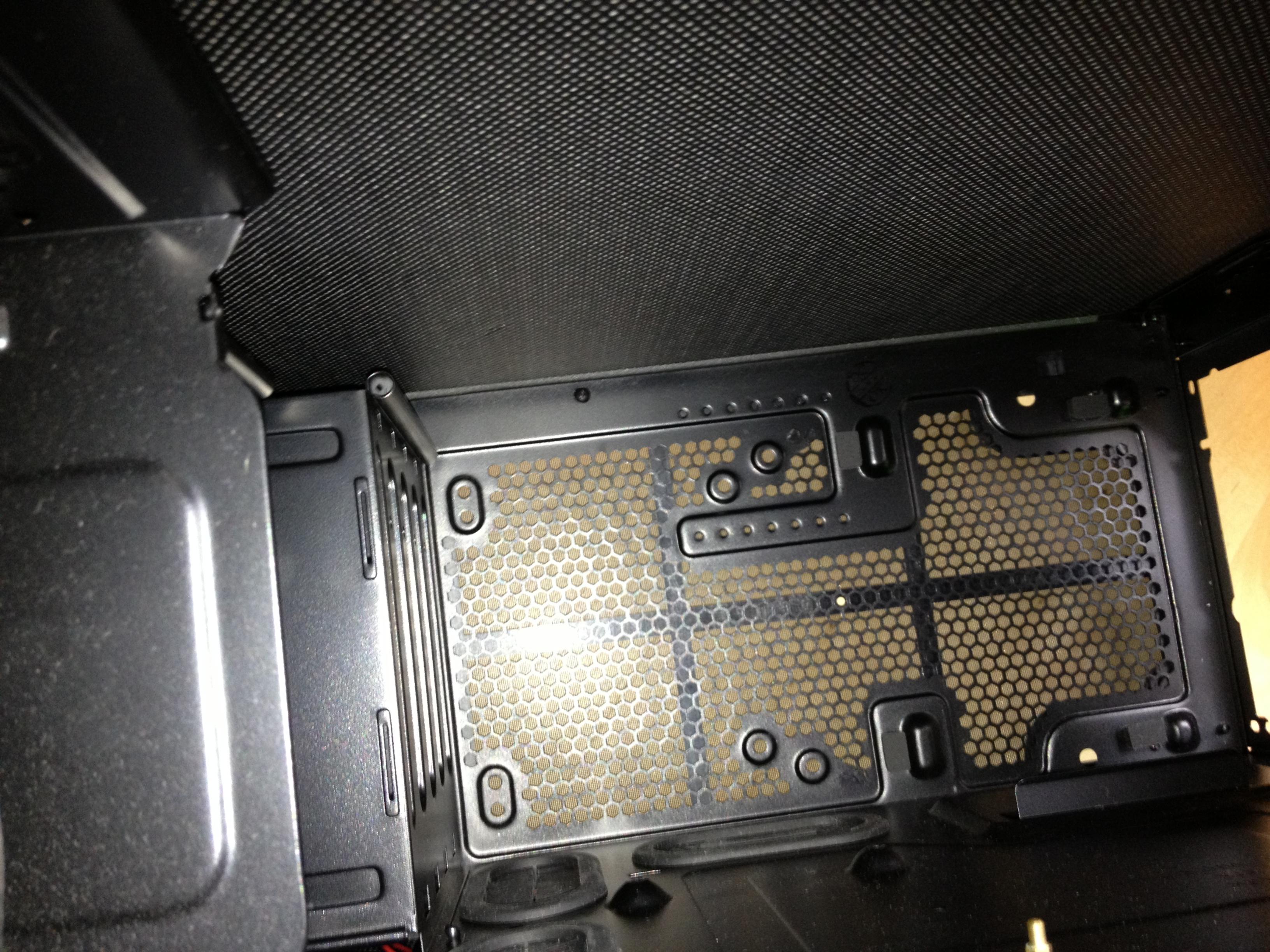

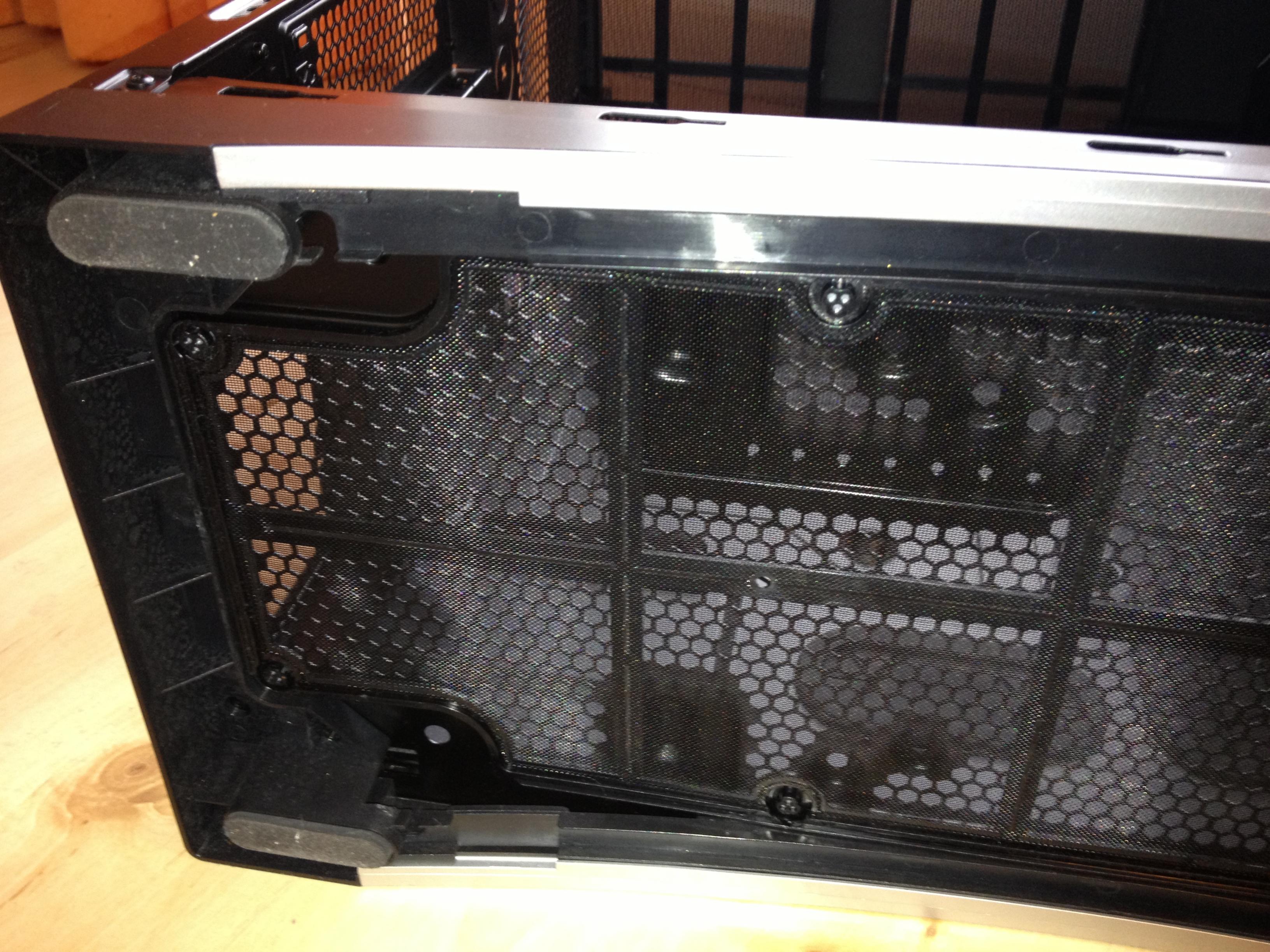

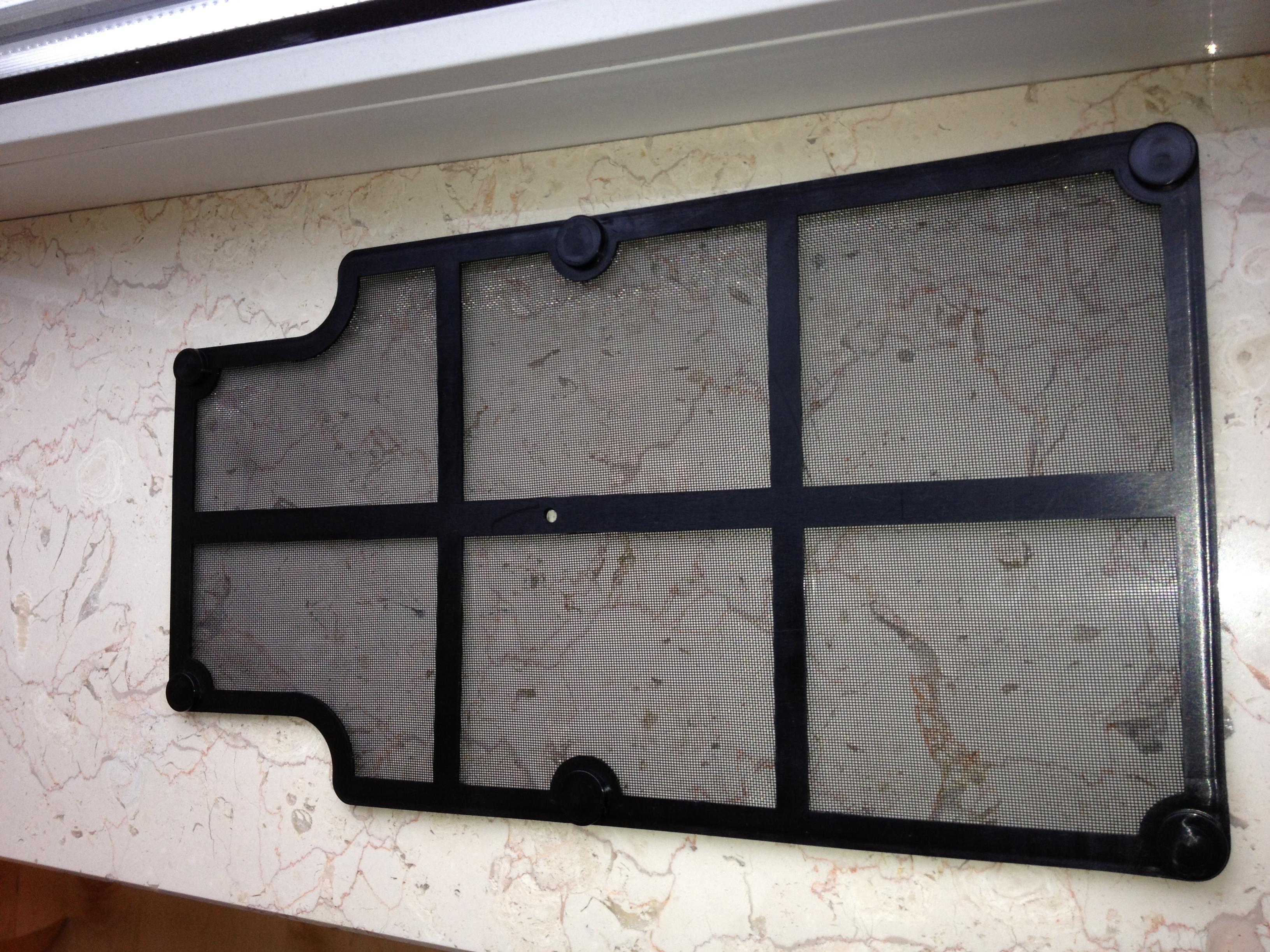

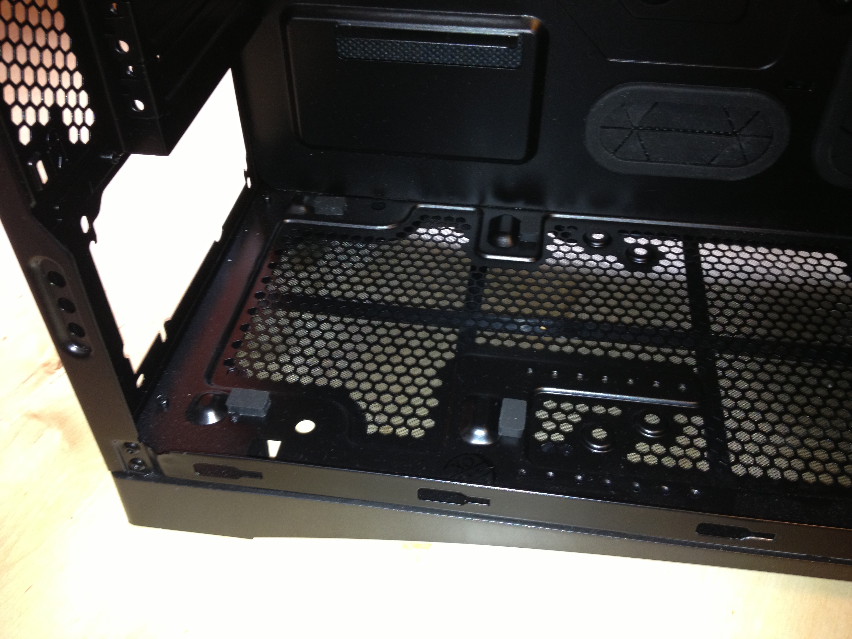

Nun zum "spannendsten" Teil, dem Gehäuseboden:

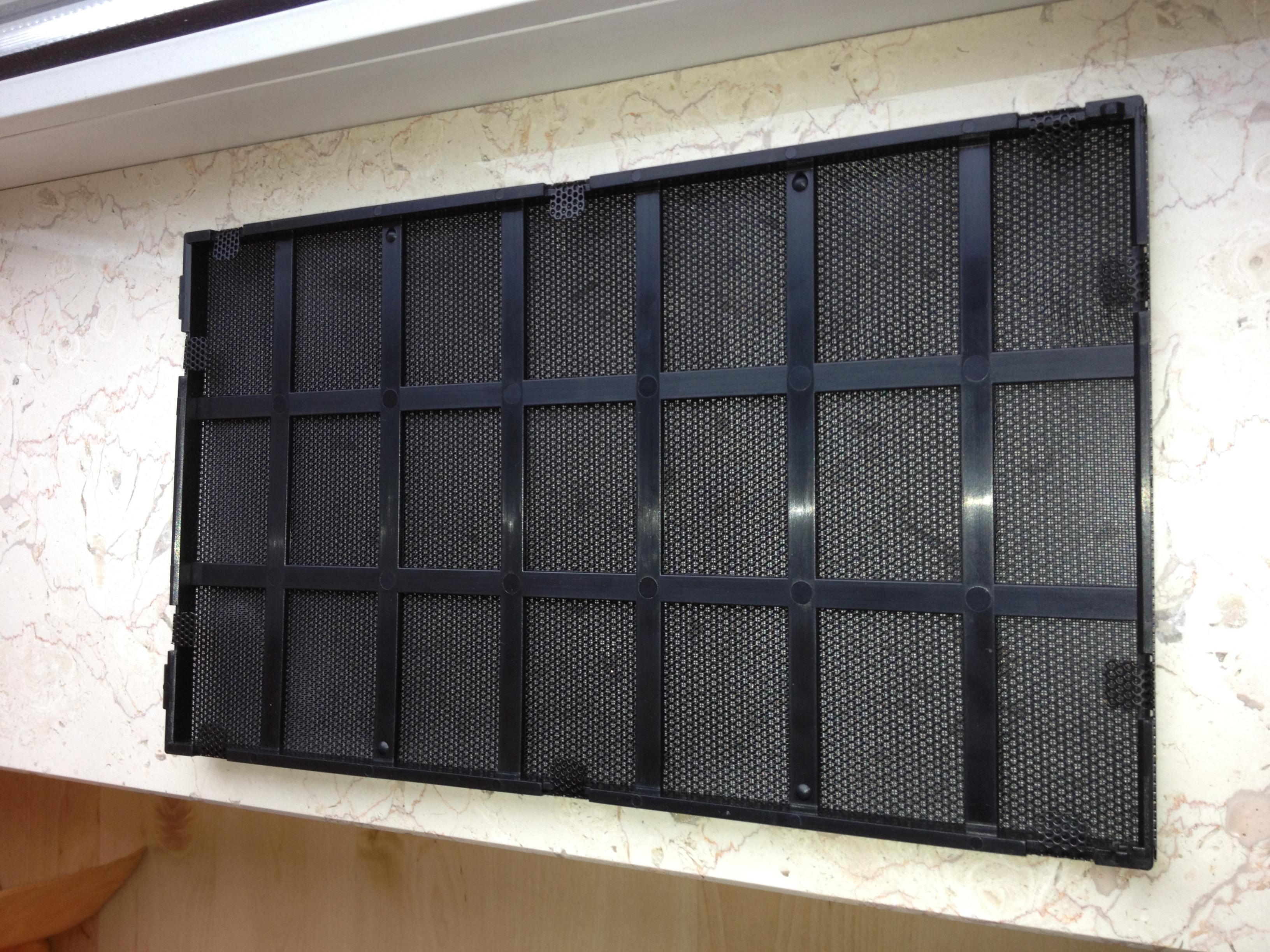

Man findet hier einen magnetischen, einfach zu entfernenden, qualitativ recht hochwertigen Staubfilter, der einerseits das Netzteil und andererseits das Gehäuse selbst vor Staub schützt, insbesondere, wenn die Option, neben dem Netzteil einen Lüfter zu installieren, genutzt wird.
Darüber hinaus steht das Ghost auf vier Gummifüßen auf dem Boden oder auf dem Tisch, um es besser zu entkoppeln.
Wie bereits erwähnt, kann man hier außerdem BitFenix Alchemy-LEDs mit der Länge 30cm einfach und ohne großen Aufwand installieren. Diese Unterbodenbeleuchtung sorgt auch noch dafür, dass das BitFenix Ghost auch wie ein Geist quasi in der Luft schwebt. Die daneben angebrachten "Spiegel" aus Plastik verteilen das Licht dann besser. Das zwei-Pin-Kabel für den Anschluss des LED-Strips kann ganz einfach durch das Loch an die Seiten des Netzteils geführt werden.

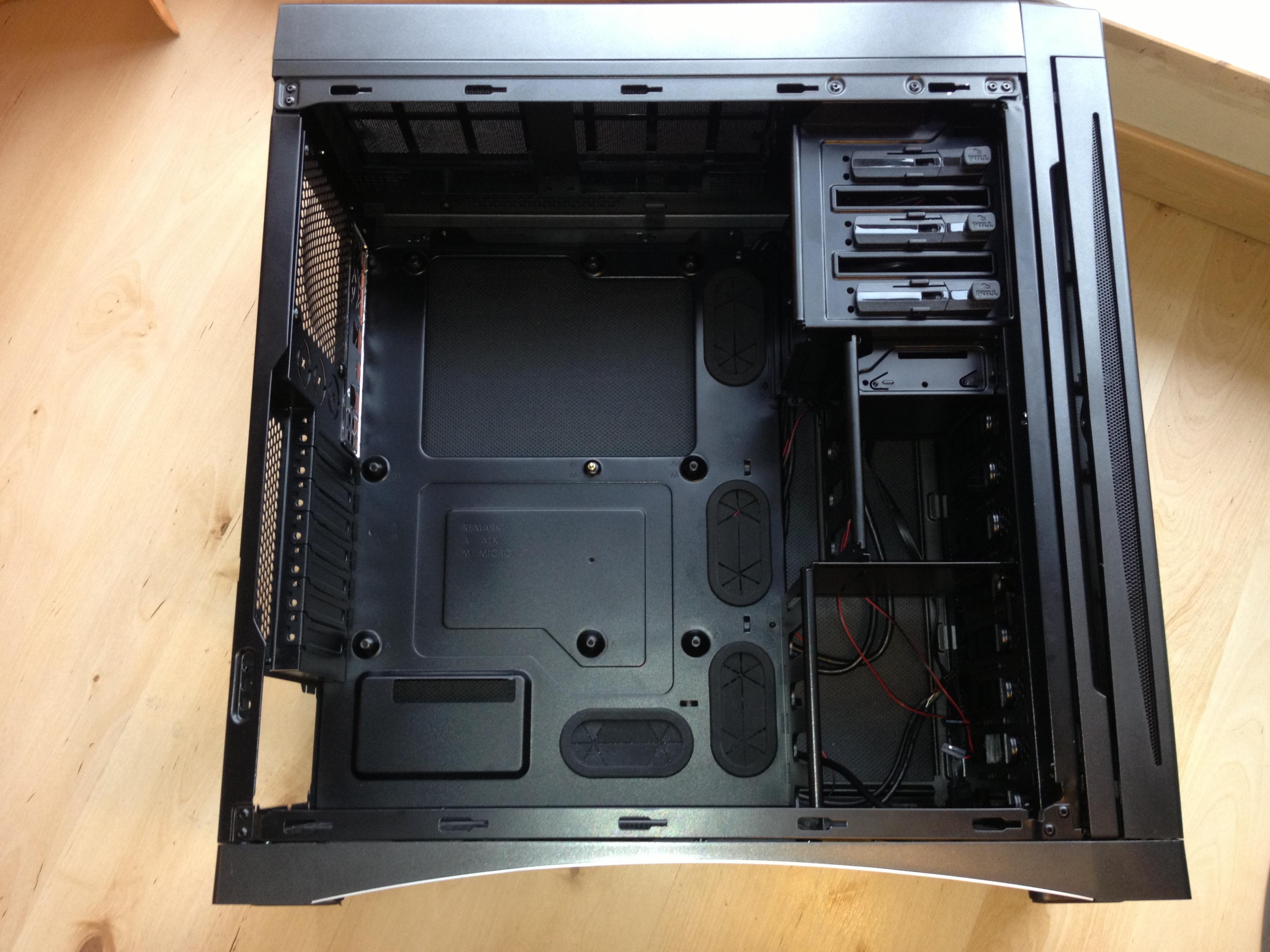

Nach der eingehenden Untersuchung des äußeren Erscheinungsbildes kommen wir nun zum Innenaufbau.
Hier fällt auf, dass das Gehäuse nicht über echte Mainboard-Standoffs verfügt, sondern über Buckel, die als integrierte Standoffs agieren. Nur in der Mitte gibt es einen umgedrehten Standoff, hier braucht man jedoch auch keine Schrauben anzubringen, da es sozusagen der Fixierung und Erleichterung beim Einbau dient. Für mATX-Mainboards sind noch zwei separate normale Standoffs vorgesehen.
Auch scheinen die PCI-Slots schraubenlos zu sein, was sehr komisch wirkt, da die Karte sonst nicht befestigt werden kann. Doch es stellt sich heraus, dass die Blenden einfach nur geklemmt sind und für den Einsatz von Karten tatsächlich Thumbscrews vorgesehen sind. So kann in vielen Fällen auf einen Schraubendreher verzichtet werden. Diese Methode ist jedoch etwas unpraktisch, da einige Karten dann etwas lose sind.

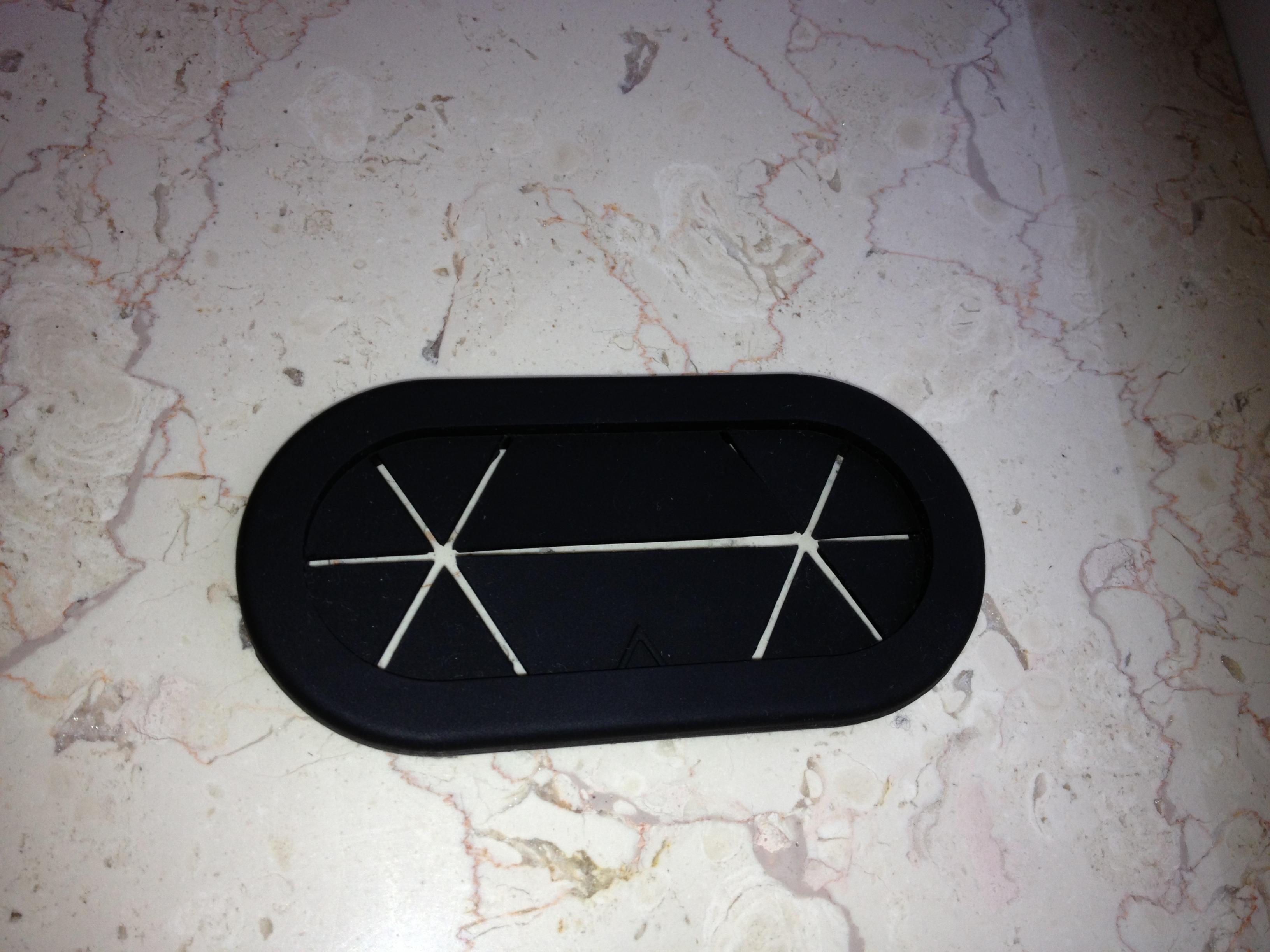

Die Kabelgrommets sind übrigens von sehr hoher, zufriedenstellender Qualität. Schon fast die selben wie bei den größeren Corsair-Modellen ala 600T.
Ansonsten entspricht der Innenaufbau schon weitestgehend dem heutigen Standard, auch wenn auffällt, dass es drei seperate 2,5"-Schächte gibt. Dieser kann jedoch verschoben werden und mit kompatiblen 3,5"-Einschüben wie die des Corsair Carbide 300R verwendet werden. So können insgesamt bis zu sieben 3,5"-Festplatten/2,5"-Laufwerke verbaut werden. Der Schacht kann jedoch auch komplett entfernt werden, dann lassen sich noch längere Grafikkarten einbauen:

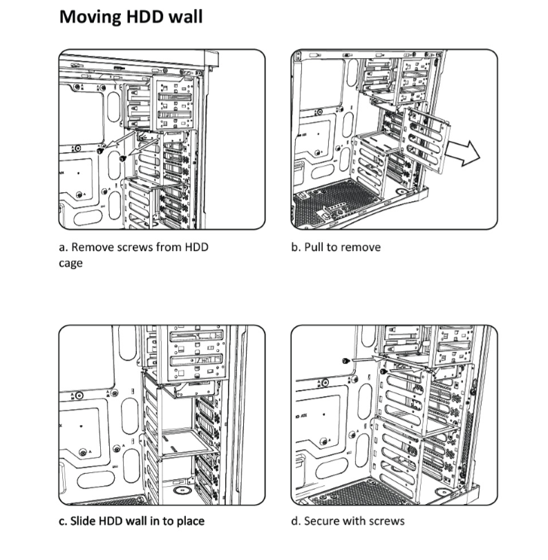

Apropos Erweiterungskartenlänge, sie lassen sich bis zum 3,5"-Schacht mit einer maximalen Länge von 31cm installieren, bis zum 2,5"-Schacht passen 33,5cm lange Erweiterungskarten und ohne Festplattenschacht passen Karten bis zu einer maximalen Länge von 43cm. So ist doch schon reichlich Platz vorhanden.

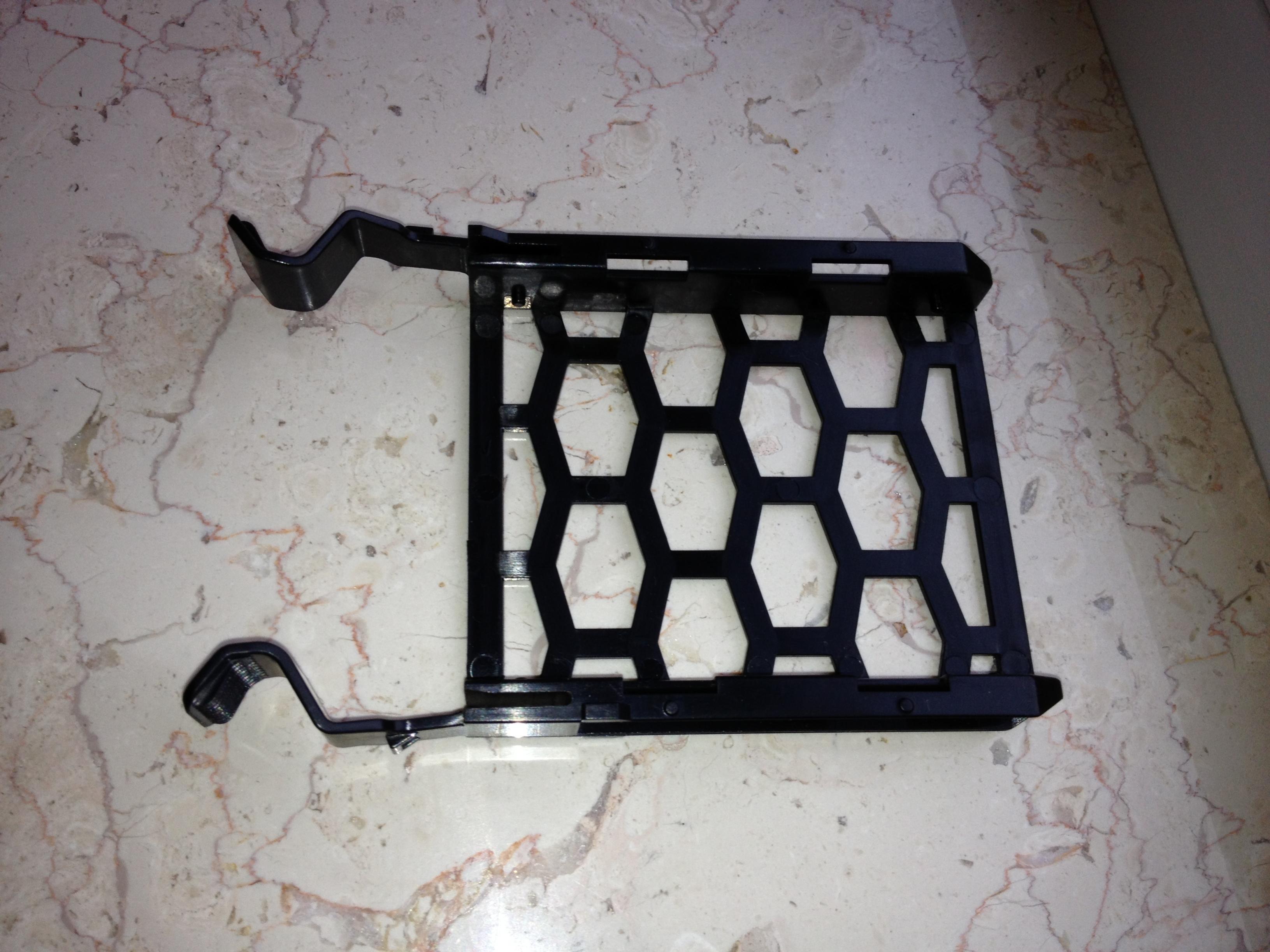

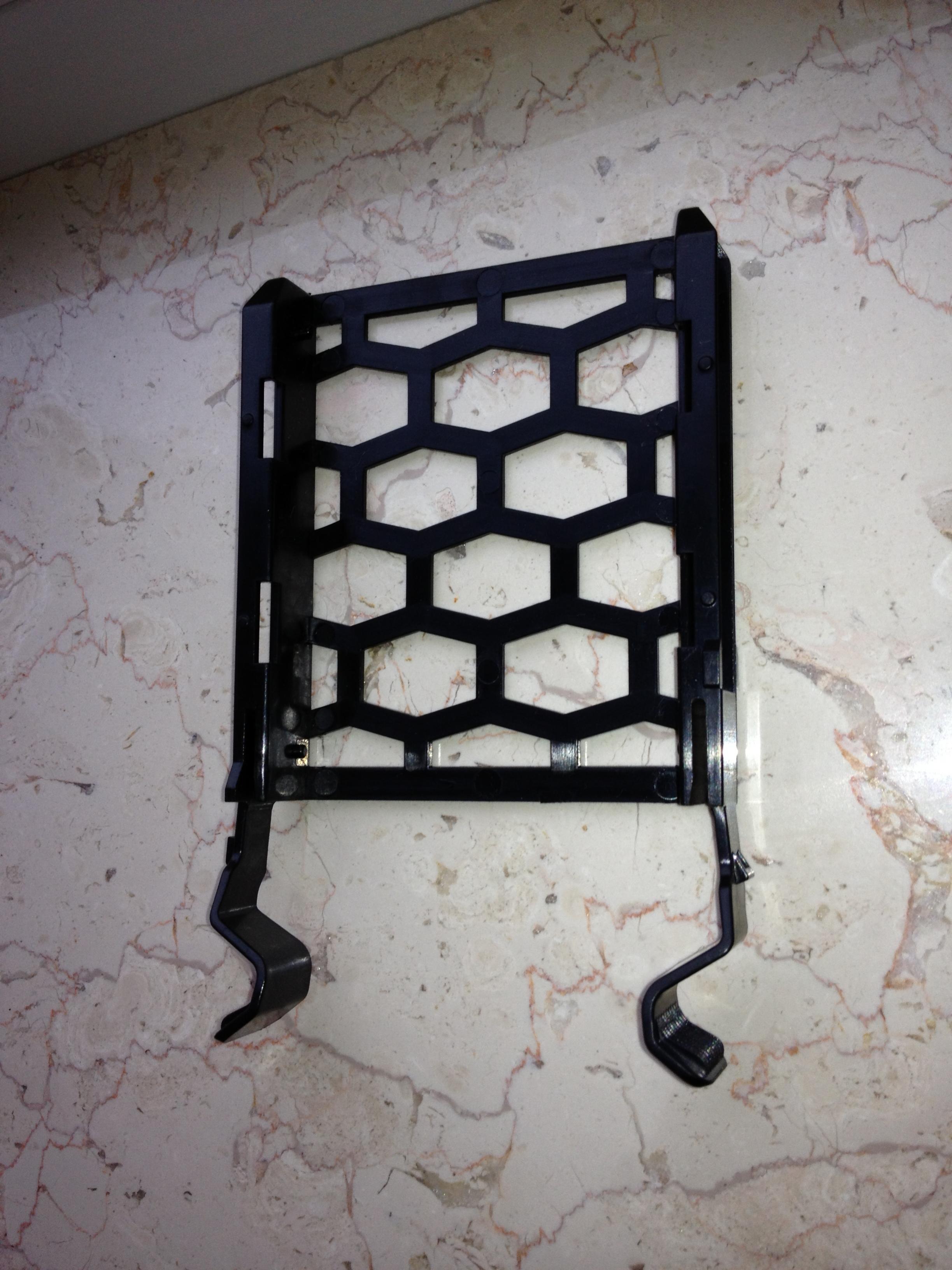

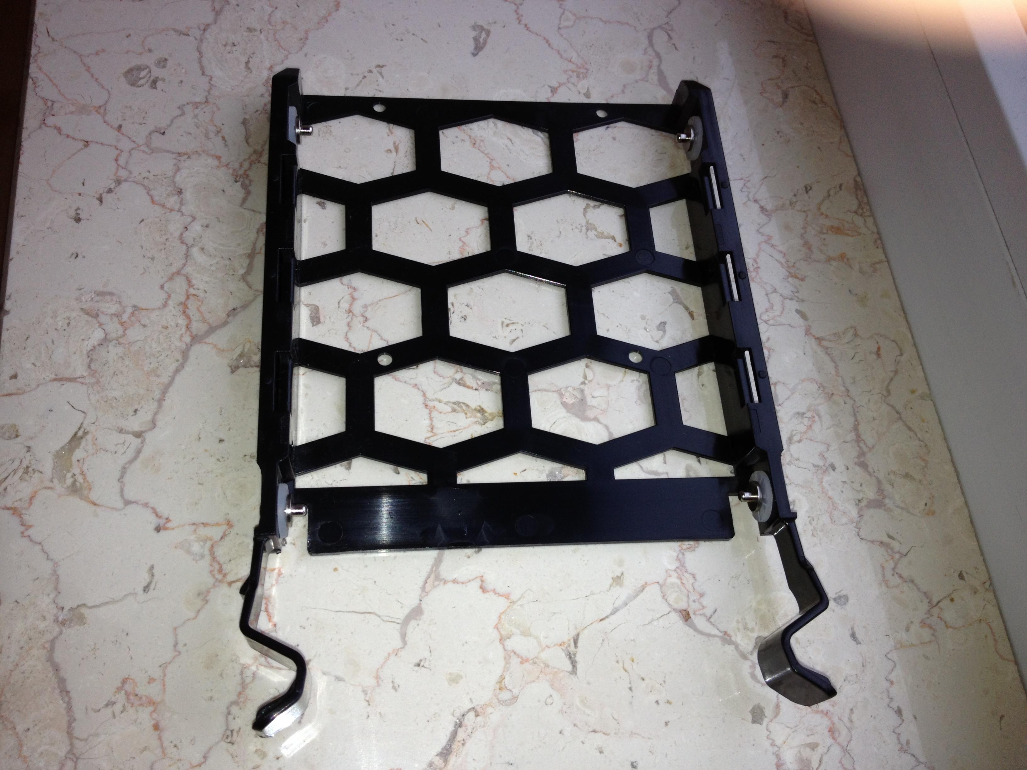

Dabei sind alle Festplatten werkzeuglos einbaubar, in die 3,5"-Einschübe kann man jedoch auch 2,5"-Laufwerke schrauben, da es Aussparungen für Schrauben dafür gibt.
Der 2,5"-Einschub:
Der 3,5"-Einschub:
Hier fällt dann auch auf, dass die 2,5"-Laufwerkseinschübe nicht entkoppelt werden. Dies ist jedoch nicht unbedingt nötig, da die meisten in 2,5"-Schächte SSDs einbauen, und keine HDDs (SSDs haben keine mechanisch beweglichen Teile). Auch kommt hier zum Vorschein, dass die 3,5"- Festplatten durch schmale Silikonringe entkoppelt werden. Dies ist zwar wirkungsvoll, aber nicht annähernd so gut wie die dicken und gleichzeitig weichen Silikonringe bei den Antec-Modellen P280 und SOLO II.

Durch das noch leere, große Mainboard-Cutout kann man noch die Dämmmatte der anderen Seite erkennen, hier die Dämmmatte der Front (links im Bild):
Sie sind sehr schwer, und stabilisieren die Seitenwände und die Front durch die Zugabe von Gewicht. So verhindern sie auch die Verbreitung von Körperschall, während Luftschall zum Teil durch die oberen Belüftungsmaßnahmen leicht nach außen dringt.
Das Netzteil wird einfach entkoppelt, indem die Gummiteile neben den unentkoppelten Netzteil-Standoffs geklebt werden:
Im Mainboardtray ist eine wirklich großzügige Aussparung für eine CPU-Kühler-Backplate und falls das 8-pin-Anschlusskabel in der Mitte angeschlossen werden muss.
In der rechten oberen Ecke kann man die Kabeldurchführung für den 8-pin-Anschluss für die CPU erkennen, das "Loch" ist unauffällig und dabei genug groß.
Die Optionen dafür, wo Kabel durchgeführt werden, sind gut gewählt, die Kabelgrommets bieten genug Platz für viele Kabel. Mehr als vier solcher Durchführungen finde ich sowieso überflüssig, vor allem dann, wenn sie, wie hier, gut gewählt sind. Leider sind hier zwei Dinge negativ anzumerken: Es gibt nur vier Punkte, an denen Kabel festgebunden werden können. Dies ist unpraktisch, vor allem, wenn man viele Kabel hat und lieber zwei Kabelstränge parallel verlaufen lassen möchte. Als Zweites soll gesagt werden, dass die Kabel, vor allem dickere Kabelstränge wie das 24-pin-Kabel, mit viel Umsicht verlegt werden müssen, da der Platz durch die Dämmung in der rechten Gehäusewand doch auf nur 1,7cm begrenzt wird. So können, wenn die Seitentür mit etwas Gewalt zugedrückt wird, Dellen im Dämmmaterial entstehen.

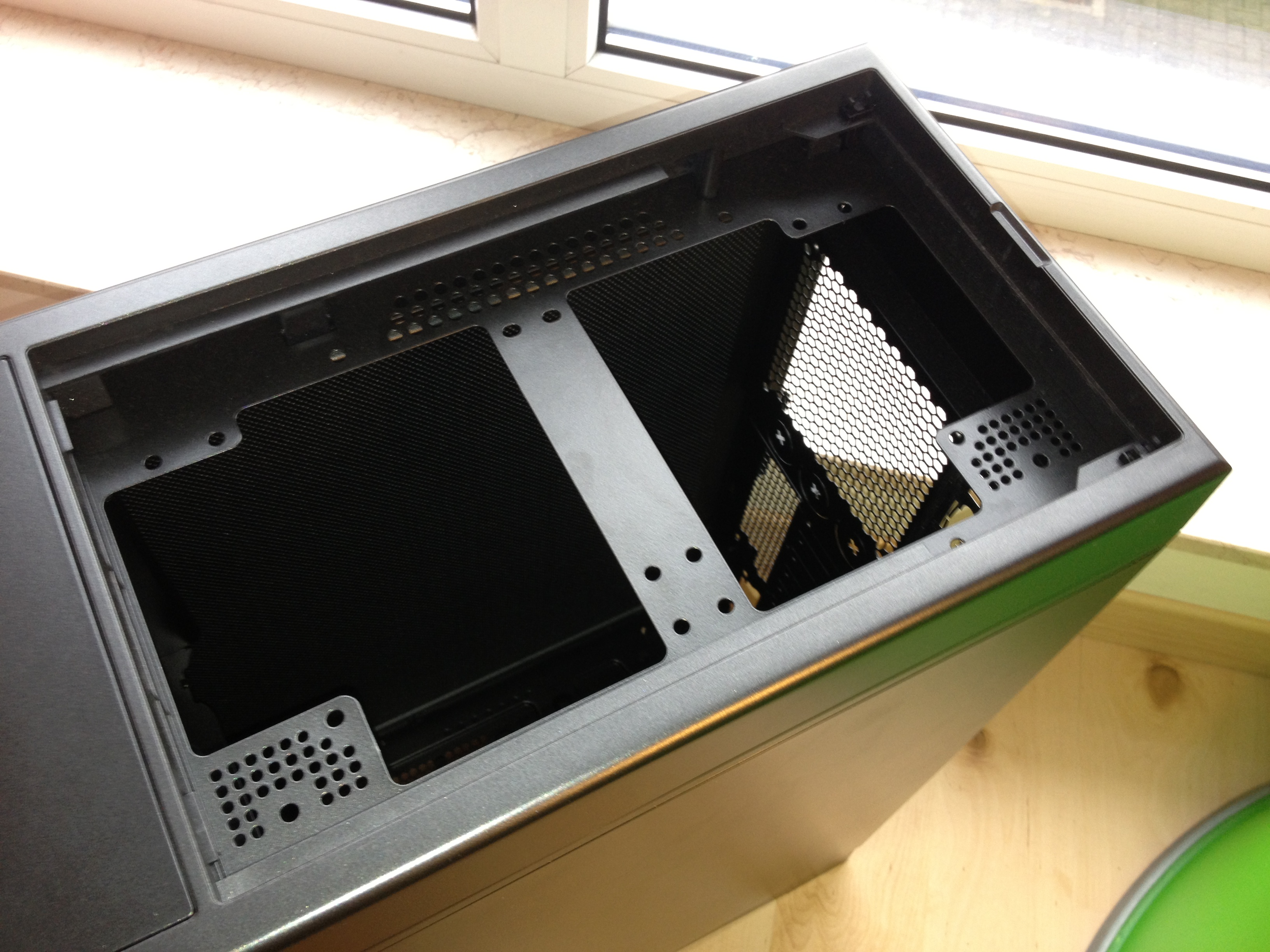

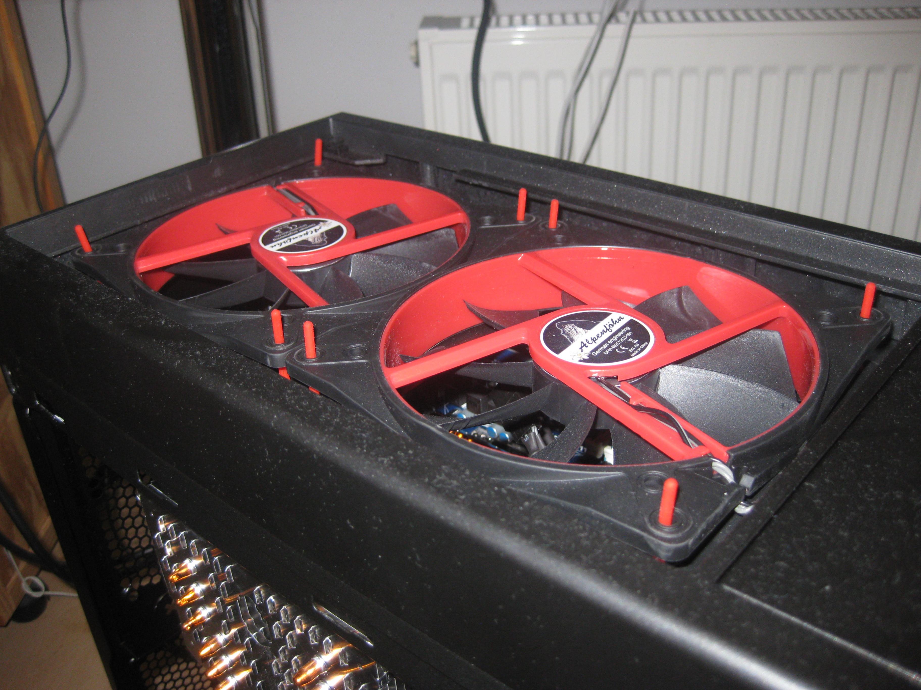

Nun wieder zur überraschenden Gestaltung des Deckels: Hier klafft quasi ein großes Loch im gepanzertem Fahrzeug. Das Gehäuse ist größtenteils gedämmt, aber der Schall kann hier problemlos entweichen. Ob sich dies jedoch so viel auf die Lautstärke auswirkt, sodass die Dämmung fast nichts mehr bringt, erfahrt ihr gleich neben den Temperaturmessungen mit dem Vergleich der Lautstärke und der Temperaturen zum 300R, einem innen schon erschreckend ähnlich aufgebauten Gehäuse (offensichtlich stammen viele Teile vom selben OEM). Der Grund für dieses Loch ist aber der, dass man hier einen Radiator mit bis zu 3,5cm Höhe, natürlich plus Lüfter, einbauen kann. Hier ist es vorgesehen, dass der Radiator oben direkt unter dem Staubfilter, der das Hineinfallen von Staub im Ruhezustand verhindert, eingebaut wird, und die Lüfter darunter, ins "Innere" des Gehäuses hineinhängend eingebaut werden. Wenn hier nur Lüfter eingebaut werden sollen, kann man sie beidseitig montieren, ich selbst habe sie oben montiert.
(Dieses Bild wurde mit meiner "Hauptkamera" abgelichtet und bietet eine bessere Qualität)
Hier können übrigens folgende Lüfter/Radiatoren verbaut werden:
  • 1x 240mm Radiator
  • 1x 280mm Radiator
  • 2x 120mm Lüfter
  • 2x 140mm Lüfter
  • 1x 200mm Lüfter
  • 1x 230mm Lüfter (BitFenix Spectre Pro)
Übrigens könnte die Front gemoddet werden und ein 240mm-Radiator eingebaut werden - es wird nur ziemlich eng und man muss evtl auch einen Teil der 5,25"-Schächte wegdremeln. Die Boden- und Heck-Lüfterslots können natürlich auch für einen Radiator genutzt werden, den AGB kann man in die 5,25"-Schächte oder auf den 3,5"-Schacht montieren. Für die Pumpe sollte man wohl den Platz neben den Kabelgrommets suchen oder gleich eine "halbe" AiO-WaKü wie die CoolerMaster Eisberg Solo einbauen.
Und wer keine Wasserkühlung einbauen will, kann natürlich auch Luftkühler einbauen - bis zu einer maximalen Höhe von 16,5cm.

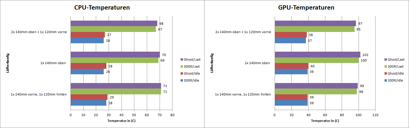

Messverfahren:
Alle Temperaturen werden mittels HWMonitor ermittelt. Dabei werden verschiedene Lüfterkonfigurationen getestet und die Temperaturen nach 40 Minuten Prime95 und FurMark unter voller Auslastung abgelesen. Messungenauigkeiten kann ich nicht verhindern. ;)
Übrigens werde ich hier den Test nicht aktiv durchführen, da ich denke, dass man mit einer semipassiven Kühlung ein besseres Bild der Gesamtkühlung bekommen kann. Als Gehäuselüfter kommen die Alpenföhn Red Clover zum Einsatz, sie laufen während des gesamten Tests auf 400 rpm.
Komplett passiv wollte ich jetzt mit dem HR-02 Macho nicht kühlen, die Gefahr einer Überhitzung droht. Selbst bei -0,15V Offset geht dem leistungsstarken Kühler nach 40 Minuten Prime so langsam die Puste aus, die Temperaturen haben sich den schon gefährlichen 90° genähert.
Die Temperaturen sind ziemlich gut, vor allem im Vergleich zum Corsair Carbide 300R. Zwar sind 100° GPU-Temperatur nicht wirklich gut, aber dies lasse ich durchgehen, da ich normalerweise die Lüfterdrehzahl hochgeschraubt hätte. Hier wollte ich jedoch keine Testergebnisse verfälschen. Dies ist auch der Grund, warum ich nur mit den Alpenföhn Red Clovern getestet habe: Man könnte durchaus Schwierigkeiten bekommen, die Lüfter so stark runterzuregeln, zumal mein Mainboard den Lüfter nicht regeln kann und ich nur einen 7V-Adapter zur Verfügung habe.
Trotz recht guter Temperaturen, Dämmung frisst ja bekanntlich ein paar wenige Grad, war die Lautstärke beim BitFenix Ghost trotz dem großen Öffnung doch gesenkt. Die Dämmmatten wirken sozusagen selbst als Entkopplung, da sie durch die Zugabe von Stabilität an die Seitenwände die Ausbreitung von Körperschall vermindern. So gesehen ist das Case zwar nicht komplett silent - aber auch nicht wirklich laut.
