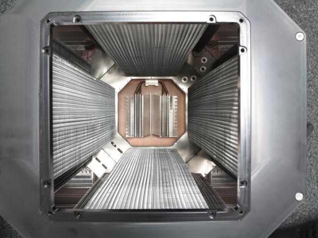

Willst du dagegen ein System haben das sehr gute Temperaturen bringt und/oder extrem leise ist (also den Vorteil von WaKüs auch ausnutzen...) musste in die andere Richtung gehen... und dann kommste wirklich in den MoRa Bereich, beispielsweise einen MoRa420 mit 9x140mm. Der kann sowas praktisch lautlos kühlen (700W im MoRa420 gehen größenordnungsmäßig mit 500 UPM auf den Lüftern und 10K Differenztemperatur Wasser/Raum, bedeutet du kannst mit Wasser grob um die 35°C rechnen bei lautloser Kühlung).

Ich hab auch zwei Moras. Gibt ja nix besseres. :D
Doch, nen Gigant :haha:

Und da ist der Denkfehler, oder eher gesagt, das Problem mit der Radiatornomenklatur. Der Mora 420 hat einen quadratischen Aufbau, so findet sich auf der Fläche Platz für 9 140er Lüfter. In der Regel geht man gerade bei solchen Flächenberechnungen von internen Radiatoren aus, welche nunmal alle länglich sind. Da fasst der 420er 3 Lüfter. Im Vergleich: Ein Mora 420 hat die Fläche von 3 internen 420er Radiatoren. Der ist halt 420x420 und nicht 420x140.
