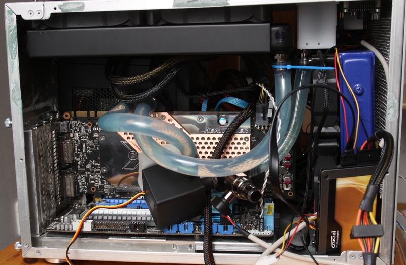

So es gab jetzt auch den ersten richtigen Test im Gehäuse!
Es haben sich hier und da ein paar Probleme gezeigt, aber an sich nichts wirklich schlimmes. Für so etwas war der Test ja da ;)
Das bei so engen Platzverhältnissen manche Dinge nicht so passen, wie eigentlich geplant war zu erwarten.
Das erste Testsetup sah so aus:
img_0643wyfc-jpg.445649
Eins der größeren Probleme ist der Radi vorne….
Mit den Lüftern passt das alles irgendwie nicht so richtig, da sie dann oben an den AGB stoßen…
Daher ist es auch so komisch mit dem Klebeband zusammengefuscht ^^
Der Rest passt aber sehr gut!!!

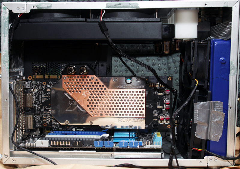

Ich hab mir nach diesem Aufbau noch einmal Gedanken über die Lüfter gemacht…
Ich musste ja für die Lüfter auf dem 200er Radi bisschen an den Löchern basteln und Langlöscher aus den normalen Löchern machen...
Die Radis oben zu montieren war auch nicht sonderlich schön, da die Löcher oben ja natürlich nicht perfekt auf zu den Radis passen und ich das dann irgendwie hin fuschen musste, so dass es irgendwie passt…
Daher habe ich beschlossen auf Multiframes zu setzen, da diese flexible Kanten haben!
Diese Kanten ermöglichen einen größeren Spielraum bei der Montage!
Gesagt getan und fix Multiframes bestellt.
Die Montage viel wirklich deutlich angenehmer aus. Diesmal hab ich das System auch gleich verschlaucht und hier und da weitere Probleme entdeckt…

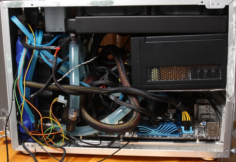

Erst einmal das von mir schon erwartete Hauptproblem.
Es gibt extremen Kabelsalat…
Ein weiteres Problem ist der Platz für die Pumpe. Bei dem Testsetup musste die Pumpe einfach mal irgendwohin… Sollte ja erst einmal nur funktionieren und nicht für immer so bleiben.
Was die Pumpe angeht gibt es noch ein paar weitere Probleme. Ich hab jetzt die Phobya 220 und die Phobya 260 getestet. Die 260er war mir auch runter geregelt noch zu laut und die 220er, die man auch auf dem Bild sieht, kriegt man zwar recht leise, aber ich plane aktuell noch etwas anderes um mein Platzproblem zu lösen.
Ich werde auf eine Laing mit modifizierter Platine und Phobya Deckel setzen. Mein Plan ist dann diese Laing in dem Zwischenraum zwischen Radi und Grafikkarte zu platzieren. So nimmt sie nicht wirklich Platz weg und ist auch an einer Stelle fest montiert! Ich möchte dann dort die 2 vorderen Anschlüsse des Deckels nutzen.
Ein weiteres Problem hat sich mit dem AGB ergeben. Ich musste feststellen, dass diese Art der Montage sehr suboptimal ist! Bereits bei 40 l/h (ja mit der 220er schafft man runter geregelt auch so wenig ^^) erzeugt der AGB ein plätschern in diesem Aufbau! Der Wasserstrahl, der aus dem Eingang "schießt" sorgt dafür, dass es recht laut im AGB wird. Ich werde versuchen, dieses Problem mit Filterschwämmen zu lösen. Falls das nicht hilft bastele ich eine Plexi Konstruktion in den AGB, damit nicht mehr so viel Wasser an die Oberfläche kommt.
Übrigens aktuell sind ca. 75% der Fläche eines Moras intern im Gehäuse verbaut ;)
In meinem Lian Li PC 60 FN, das gerade neben mir steht, werkeln ja auch schon ein 280er, 120er und ein 140er, aber in dem kleineren Gehäuse hab ich es dann trotzdem geschafft 30% mehr Radifläche unterzubringen -.-
Ich freu mich schon sehr drauf an den Lüftereinstellungen herum zu spielen. Bin sehr gespannt wie leise der Rechner im Idle wirklich wird und wie gut er unter Last performed!
Wiegen muss ich das kleine Teil auch mal, da es gefühlt schon enorm schwer ist…Die Radis wiegen halt auch was ;)

Sieht schon ziemlich gequetscht aus ;) aber ist trotzdem gut geworden.
AW: [Projekt] V351 Blue Force Leistungsstarke Wakü in µATX Case!!!
Gequetscht sieht es zwar schon aus, aber ich glaub das geht nicht viel besser :D
Aber alles schön blau, gefällt mir :)
Die Temps sind eigentlich auch trotz der "kleinen" Wakü sehr gut, würd ich mal so sagen :fresse:
