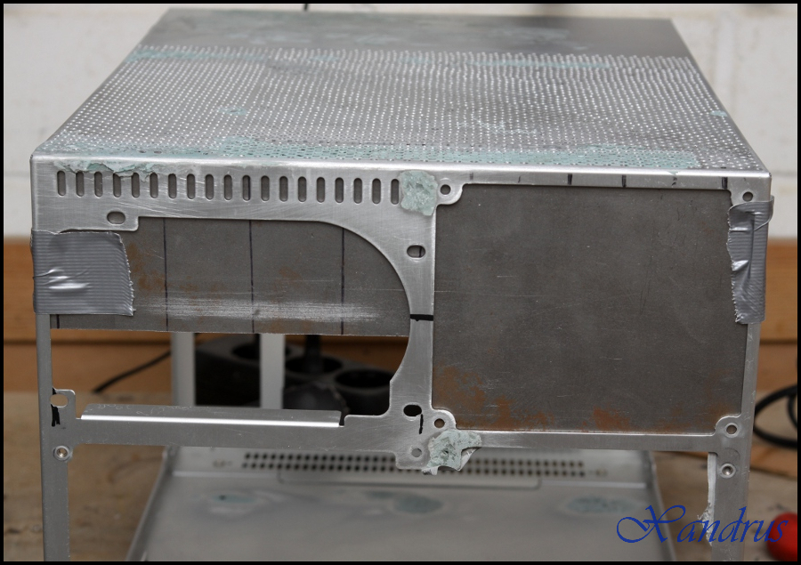

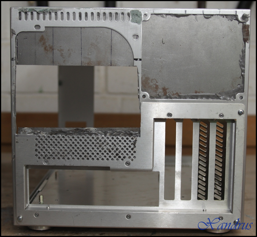

So erst einmal zu dem Plan wie das Gehäuse hinten verändert werden sollte:
img_7783-jpg.405229
Ziel ist es das Netzteil nach unten zu verlegen, damit oben drüber noch ein 240er Magicool Slim mit Lüftern Platz hat. Dabei wollte ich gerne den herausnehmbaren Mainboardtray erhalten.
Ersteinmal müssen die Öffnungen oben zu gemacht werden.

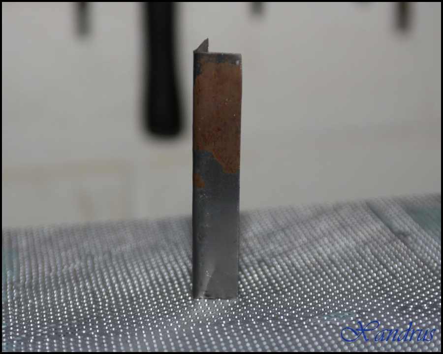

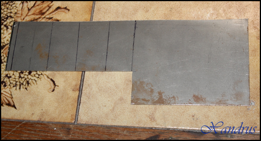

Dafür habe ich aus einem Stahlblech einen Teil ausgesägt:
img_7907-jpg.405213
Ich bin eher der "ich säg mal das Ding zu und feile es dann ab" Mensch ;)
Kurzes Probesitzen:
img_7924-jpg.405219

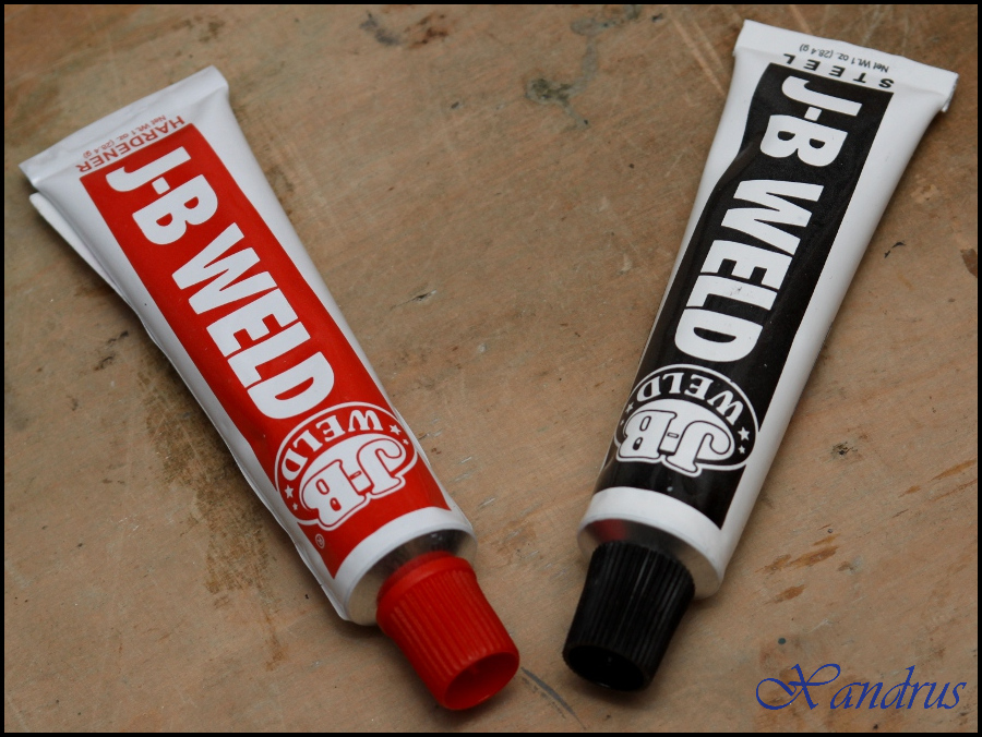

Die Frage ist jetzt wie ich die Metalle miteinander verbinde.
Ich hab mich für JB Weld entschieden, da ich mich nicht so recht an schweißen herantraue und JB Weld an sich recht stabil und einfach zu verarbeiten ist. Das einzig lästige ist die ewige Aushärtzeit....
img_7943-jpg.405226
Das ganze mit JB Weld eingepasst sieht dann so aus:
img_7958-jpg.405221

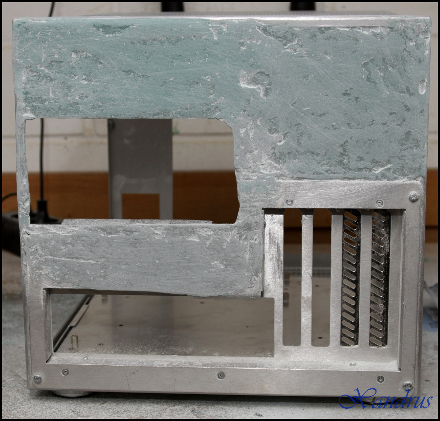

Hält an sich schon recht gut nur muss jetzt die Oberfläche noch gespachtelt werden.

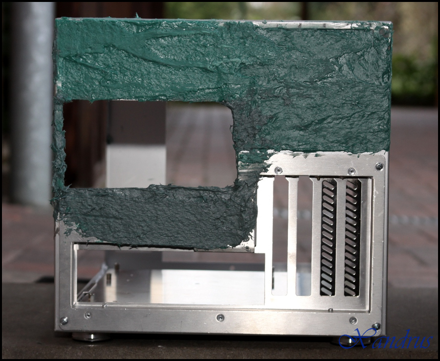

Nach einer Schicht Glasfaserspachtel erblickte dieses Monster aus der Tiefe das Tageslicht:
img_7973-jpg.405218
Dadurch das der Glasfaserspachtel relativ zäh ist hat man ein leichte Hügellandschaft *hust*

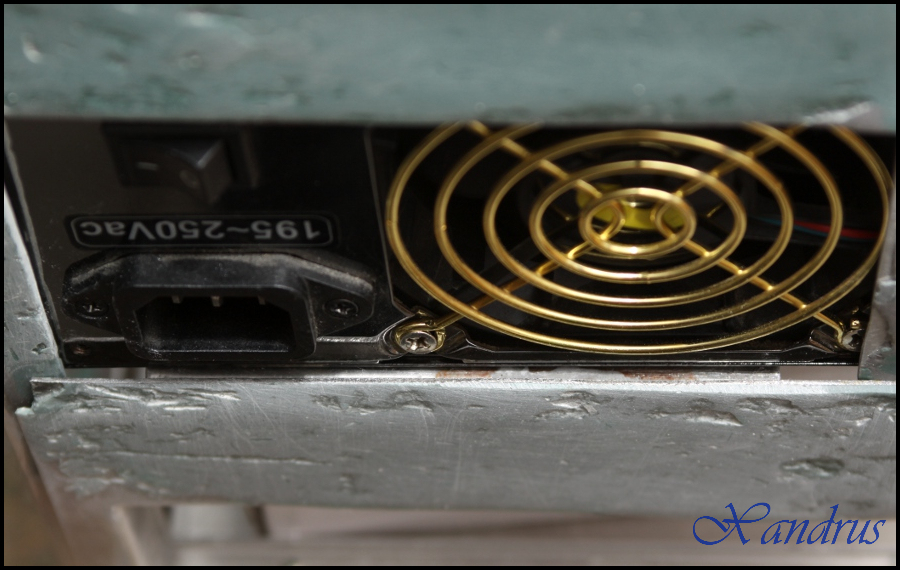

Des Weiteren musste noch eine kleine Ablage fürs NT her so, dass es sich beim Einbau auf etwas abstützt.
img_8012-jpg.405231
Das ist im Prinzip nur nen geknicktes Blech, dass die Stabilität erhöhen und den Einbau des NTs erleichtern soll.
Das Teil wurde wie auch schon der Rest mit JB Weld befestigt und der Spachtel wurde Grob runter geschliffen.
img_8079-jpg.405212

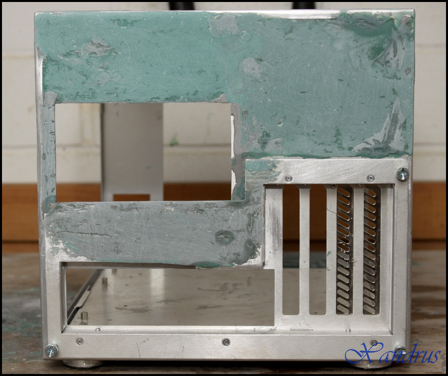

Nach ein wenig mehr schleifen und anpassen sieht es dann wie folgt aus:
img_8098-jpg.405224

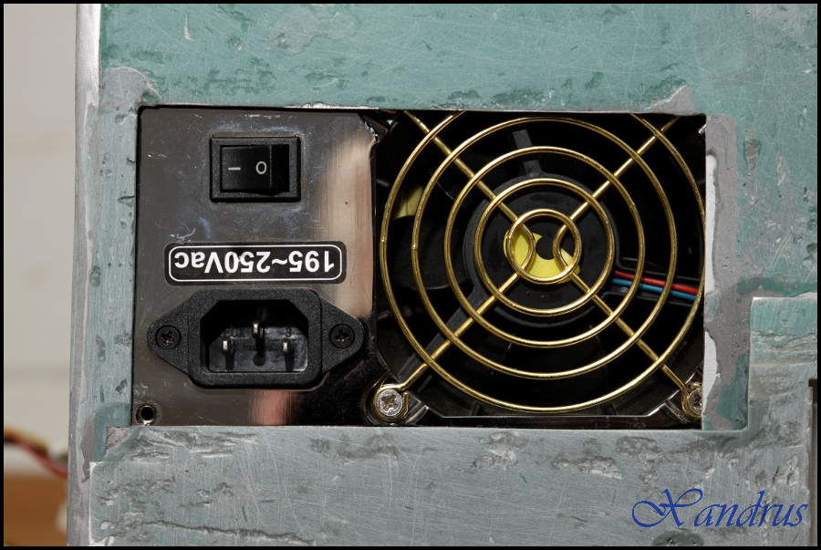

Ein Aushilfsnetzteil durfte auch mal kurz Probesitzen.
img_8107-jpg.405216
Dadurch haben sich zwei Probleme gezeigt....
Erstens wie auf dem Bild unten zu sehen ist rechts und links noch recht viel Luft, aber ich möchte, dass die Luft möglichst nur durch die Radis geht...
img_8114-jpg.405227
Das zweite größere Problem ist, dass sich das Netzteil extrem unpraktisch einbauen lässt... Des Weiteren ist es auch noch relativ instabil...
Es musste also mehr Abstellfläche für das Netzteil her.

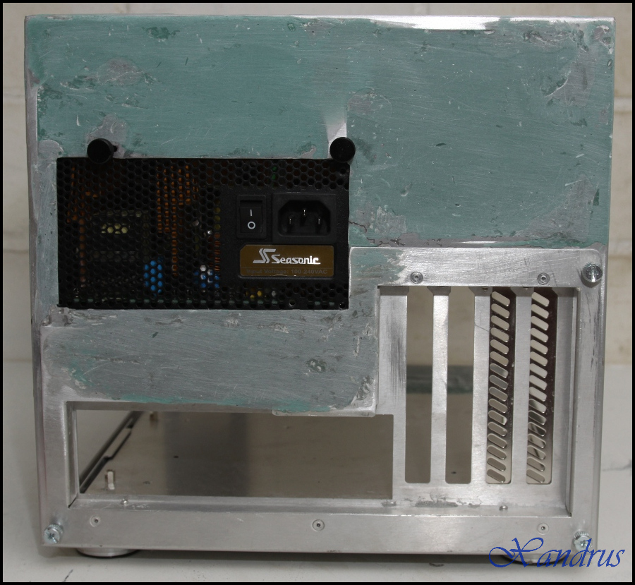

Nach ein bisschen mehr Feinarbeiten durfte auch mal das Seasonic Fanless Probesitzen.
img_8543-jpg.405220
Die ganze Geschichte wurde nochmal mit Feinspachtel versehen, damit die groben Strukturen verschwinden. Dies wurde dann wieder abgeschliffen.
img_8633-jpg.405223

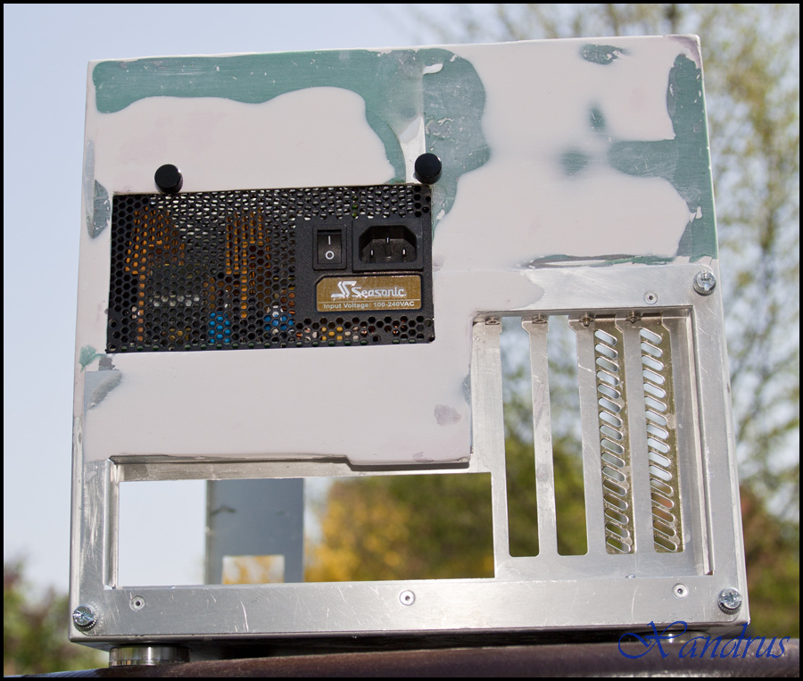

So sieht erst einmal das vorläufige Ergebnis aus.
img_8671-jpg.405215
Die Oberfläche wirkt auf den Bildern recht löchrig, aber das sieht nur durch die verschiedenen Farbtöne so aus!
Wenn man mit den Fingern drüber fährt, dann ist es schön glatt!

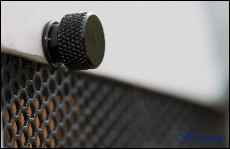

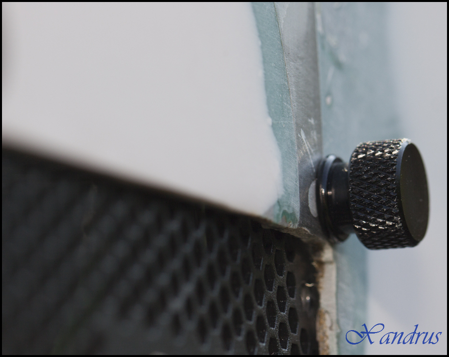

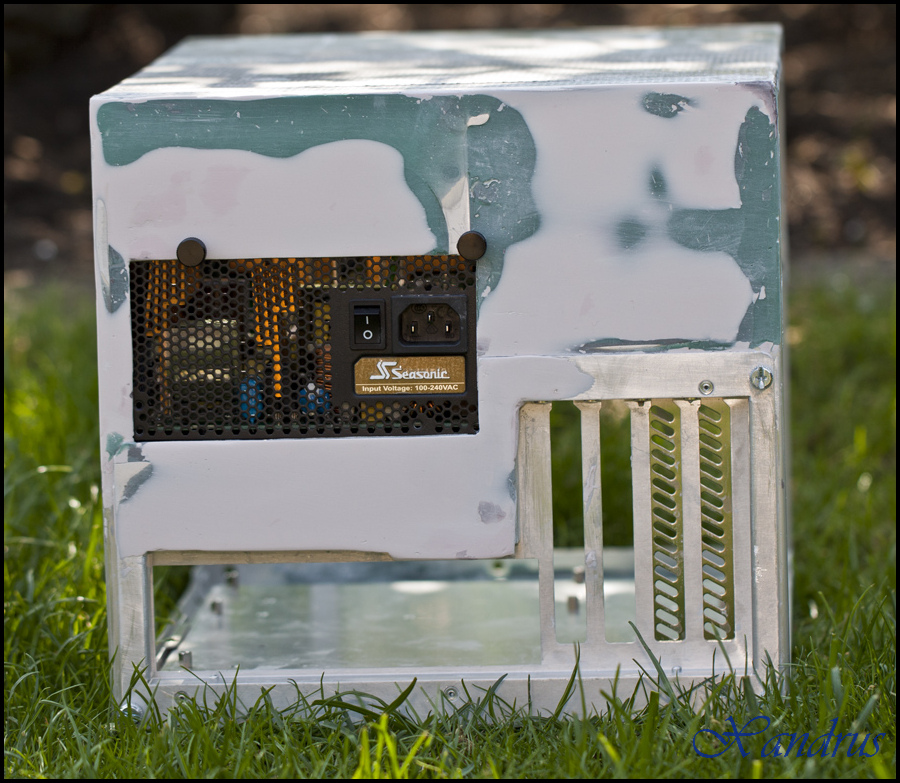

Es ist nicht ganz perfekt, aber für den Anfang finde ich es eigentlich ganz ok!
Ich werde die Thumbnails vermutlich am Ende durch unauffälligere Schrauben ersetzen, da es so etwas asymmetrisch aussieht...
Das Heck sollte so oder so möglichst schlicht wirken.
Ich möchte bei dem Gehäuse auch sämtliche für Luftkühlung üblichen Löcher schließen und so erreichen, dass die Luft nur durch die Radis geht!
Die meiste abwärme wird ja so oder so von der Wasserkühlung aufgenommen, so das die Umgebung um CPU und GPU deutlich kühler ist als bei einer Luftkühlung. Dies hat dann den Vorteil, dass die Leistung der Radis maximiert wird, wenn der Luftstrom nur durch diese geht!

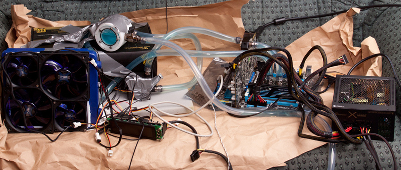

Jetzt ging es an den Testlauf.
Dies ist immer eine recht spannende Angelegenheit, da dann raus kommt, ob man die Grafikkarte beim Umbau gekillt hat oder nicht xD
Wie gesagt ich hab mich entschieden den Testaufbau auf meiner Coach laufen zu lassen, da ich den Aufbau eine Weile stehen lassen möchte!
http://www.abload.de/img/img_01566og8.jpg
http://www.abload.de/img/img_0158iox9.jpg
http://www.abload.de/img/img_01624ttb.jpg
(Leider 15 Bilder Limit daher die letzten 3 nur verlinkt, da ich wegen 3 Bildern nicht in 2 Posts splitten möchte!)
Ist natürlich alles nur provisorisch!
Der Aquatube AGB dient nur für dieses Testsetup!
Der Grund wieso ich dieses Setup eine Woche so laufen lassen will ist folgender:
Ich möchte mich der Frage widmen, welches Lüfter Setup für einen möglichst leisen Betrieb des Phobya 200 Extreme Radiators optimal ist!
Ich werde als die Woche über 2x80er + 2x120er vs. 4x92er vs 1x180er Lüfter gegeneinander testen!
Der Grund wieso ich diesen Test so lang ziehe ist der, dass ich die Lüfter auf ein subjektiv gleich leises Geräuschniveau regeln werde.
Das Problem ist, dass das Gehör ein wenig Tagesform abhängig ist!
Mehr Informationen gibt es dann, wenn ich den Test fertig hab und mit der Anzahl an Ergebnissen zufrieden bin!
Wie lange das dauert kann ich noch nicht abschätzen, da ich nebenbei noch eine Bachelorarbeit schreiben muss und daher ein wenig abgelenkt bin...
Ein weiteres teures Hobby, das Motorradfahren, ist leider auch noch dazu gekommen -.-
Wird also Zeit das ich das Projekt hier fertigstelle xD

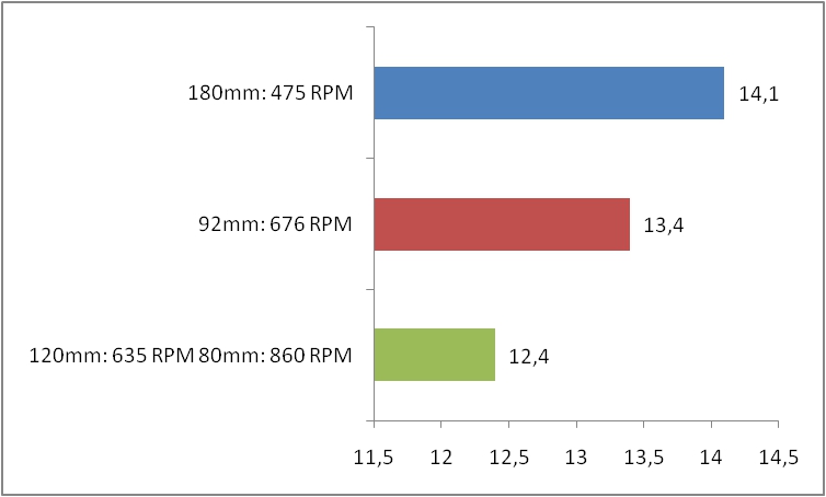

Also wie schon erwähnt hab ich einen kleinen Benchmark gemacht und getestet welches Lüftersetup am besten für einen leisen Betrieb auf einem 200er Radi geeignet ist.
Angetreten sind 2x 120mm + 2x 80 mm Lüfter vs. 4x 92mm Lüfter vs. 1x180mm Lüfter.
Ich habe dabei den schon oben erwähnten offenen Aufbau genutzt. Der Grund dafür war eigentlich nur der, dass die Montage der verschiedenen Setups deutlich einfacher war.
img_0156685c-jpg.444002
Für die Last habe ich die GTX 570 mit Furmark und einer sehr geringen Auflösung ausgelastet, da ich bei den Tests eine Wassertemperatur von ca. 40° haben wollte. Die CPU hätte das System zu wenig belastet und Furmark mit höheren Auflösungen hätte zu viel Wärme erzeugt....
Ich hatte bei den Tests immer eine Stromaufnahme (Für das Gesamtsystem) von ca. 260 Watt, die ich auch jedes Mal mit einem Messgerät überprüft habe.
Ziel war es ja das Lüftersetup für einen möglichst leisen Aufbau zu bestimmen.
Dabei habe ich nach jeder Montage eines neuen Lüftersetups, die für mich nicht aus der Umgebung raus hörbare Lüfterdrehzahl, ermittelt. Dies habe ich bei insgesamt neun verschiedenen "Versuchsreihen" gemacht. Die Temperaturen wurden abgelesen nachdem sich die Wassertemperatur im Gleichgewicht befunden hat. Es gab also kein fest definierten Zeitpunkt!
Für die Wassertemperatur kamen jeweils am Einlass und am Auslass ein Temperatursensor zum Einsatz.
Für die Raumtemperatur kam ein Sensor oberhalb und ein Sensor unterhalb des Testsetups zum Einsatz.
Es wurden jeweils von den Raum- und den Wassertemperatursensoren die Mittelwerte gebildet und diese dann voneinander abgezogen um die Leistungsfähigkeit des Setups zu bestimmen.
Aus den Daten von den neun Versuchen wurden dann wiederum Mittelwerte gebildet. Die Lüfterdrehzahlen sind auch als Mittelwert der einzelnen Versuche angeben.
Dadurch erhält man dann dieses Ergebnis:
diagrammckfr-jpg.444003
Ich möchte nicht so genau auf die Werte eingehen, da ich nicht möchte, dass zu viel in diese Werte rein interpretiert wird!
Man kann aber recht gut sehen, dass kleine Lüfter höhere Drehzahlen zulassen, da die Fördermenge der limitierende Faktor bei der Lautstärke ist!
Die Drehzahlen sind aber dennoch ein gutes Stück höher als im finalen Setup, da man mit der Zeit immer sensibler auf Geräusche reagiert.
Es gilt auch noch anzumerken, dass die Drehzahlen durch das AQ5 recht ungenau ausgelesen wurden...
Diese sind aber eigentlich nicht relevant für die Ergebnisse, sondern nur als Zusatzinformation zu betrachten.
Natürlich ist dies nur sehr subjektiv und eigentlich nur für mich relevant…
Man sollte dabei beachten, dass trotz jeweils 2 Sensoren und 9 Versuchen dennoch zu nicht zu unterschätzenden Messungenauigkeiten gekommen sein kann!
Selbstverständlich habe ich die Temperaturen nur auf einer Nachkommastelle angegeben, da 2 Stellen schon sehr fragwürdig wären!

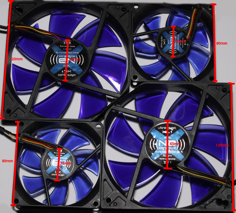

Wenn man sich die verschiedenen Lüftergrößen und nutzbaren Flächen der Lüfter anschaut, so unterstreichen diese die Ergebnisse.
img_0668q8cq-jpg.444004
img_066288bh-jpg.444005
img_0657hmea-jpg.444006
Wenn man sich ganz grob die Nutzflächen ausrechnet, dann erhält man folgende Werte:
Fläche 120mm + 80mm
Nutzfläche 120mm Lüfter = (120mm / 2)² * PI - (43mm / 2)² * PI = 9857,5 mm²
Nutzfläche 80mm Lüfter = (80mm / 2)² * PI - (33mm / 2)² * PI = 4171,3 mm²
Nutzfläche für das Lüftersetups = 2 * 9857,5 mm² + 2 * 4171,3 mm² = 28057,6 mm²
Fläche 92mm Lüfter
Nutzfläche 92mm Lüfter = Nutzfläche 92mm Lüfter = (92mm / 2)² * PI - (33mm / 2)² * PI = 5792,3 mm²
Nutzfläche für das Lüftersetups = 4 * 5792,3 = 23169,2 mm²
Fläche 180mm Lüfter
Nutzfläche 180mm Lüfter = (180mm / 2)² * PI - (55mm / 2)² * PI = 23071,1 mm²
Nutzfläche für das Lüftersetups = 4 * 5792,3 = 23071,1 mm²
Natürlich ist dies nur eine grobe Annäherung und es spielt unter anderem noch die Dicke der Lüfter, so wie die Geometrie der Lüfterblätter eine Rolle!
Dennoch kann man dies als eine Bestätigung des Benchmarks sehen!
Ich habe mich also für das 120mm + 80mm Lüftersetup entschieden!
Dies ist wie gesagt eigentlich eine eher subjektive Entscheidung und niemand sollte dies als Grundlage nehmen um eine ähnliche Entscheidung zu treffen! Die Lüfter müssen für solch ein Setup ja auch noch bearbeitet werden und danach passt es auch noch nicht optimal!!!
