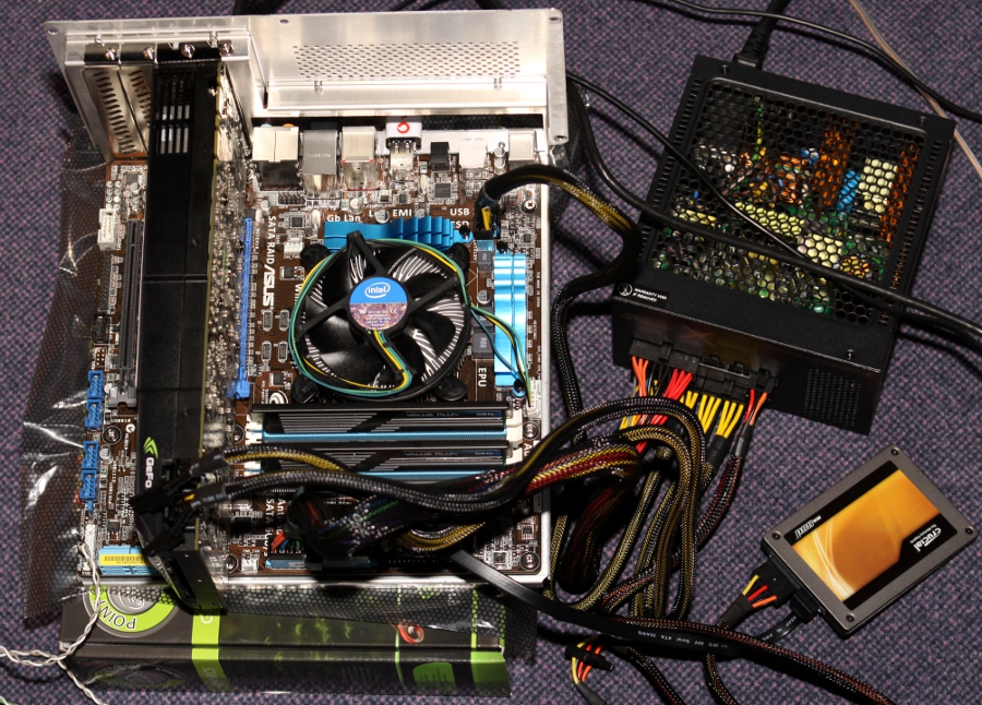

So endlich mal wieder ein Update hat etwas gedauert, da ich viel um die Ohren hatte =( Also ich hab jetzt nochmal etwas umgeplant und den Shroud wegen Platzproblemen, die sich durch eine andere Umplanung ergeben haben, verworfen! Momentan setze ich gerade noch die Löcher im Deckel fort, aber ich hatte etwas Pech... Also ich hab die Löcher in der Front mit einem 2,8mm Bohrer aus einem Dremelbohrerset gemacht. Den Bohrer hab ich weiter für den Deckel benutzt, aber nach einigen Löcher sah er leider so aus:
img_0145n72x-jpg.383591

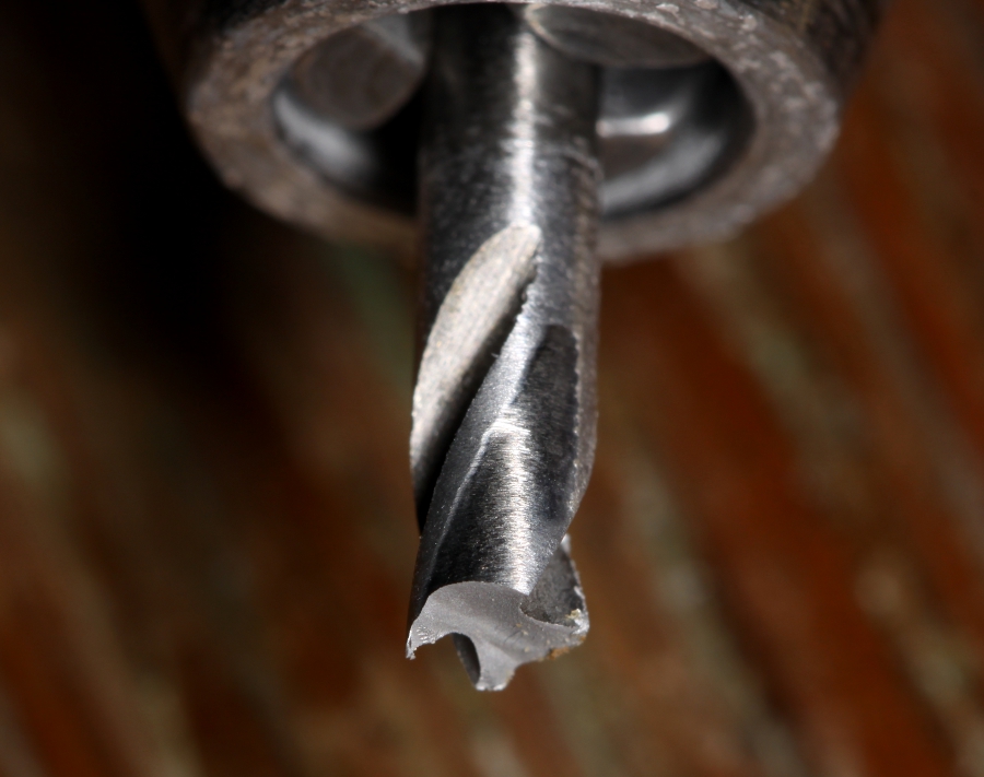

Da der Bohrer doch recht viel beansprucht wurde fand ich es jetzt ok das er irgendwann keine Lust mehr hat und ich hab mir dann ein neues Set geholt. Leider hat sich der nächste Bohrer bereits nach einigen Löchern wieder verabschiedet oO Da ich jetzt keine Lust hab das 3. Mal so nen Set zu kaufen und es sie nicht einzeln gibt hab ich mir einen 3mm Bohrer geholt, aber leider sieht man den Unterschied mehr als ich dachte und somit hab ich jetzt erst einmal 2,8mm Bohrer im Internet bestellt, da ich diese nicht beim Baumarkt gefunden habe =( So jetzt aber zu erfreulicheren Dingen. Die Hardware die ich verbauen möchte ist jetzt vollständig und ich konnte schon einmal alles testen!

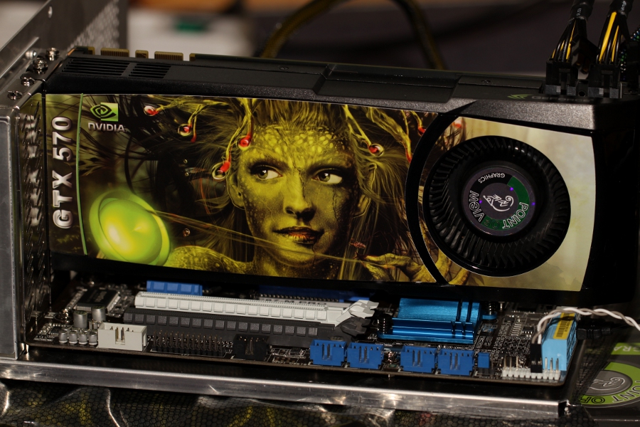

Geforce GTX 570 Point of View
img_0202k73p-jpg.383592
Die Karte hab ich gebraucht günstig bei Ebay bekommen und da ich sie auf Wakü umbauen werde ist der Hersteller ja im Prinzip egal! Das mit der Garantie bei Umbau ist eh so ne Sache... Da die Karte jetzt funktioniert ist die Chance recht gering, dass sie irgendwann mal verstirbt und wenn sie beim Umbau stirbt hätte ich bei anderen Herstellern auch kein Garantieanspruch...

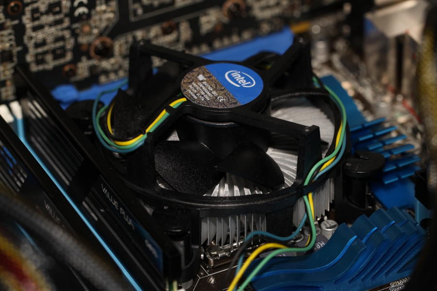

Nah was könnte das sein? ;) Es ist der unfassbare Intel Boxen Kühler!!!! 2500K
img_01910750-jpg.383594
Hab leider verpeilt vor dem Einbau ein Bild von der CPU zu machen. Daher musste der Boxed Kühler für das Bild herhalten -.- GeIL Value Plus DIMM Kit 8GB (DDR3-1333)

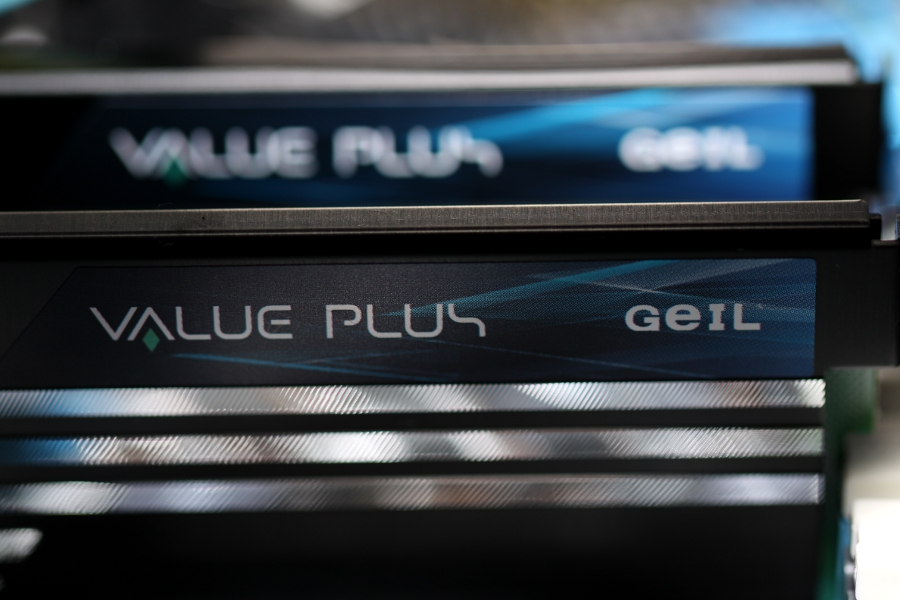

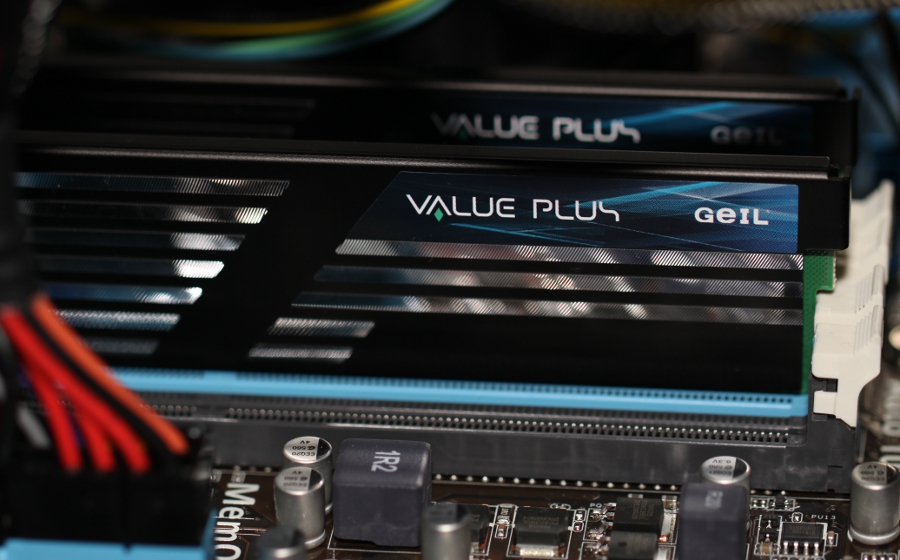

Eigentlich hätten 4GB auch locker gereicht, aber man kriegt Speicher zur Zeit einfach hinterher geworfen und dann kaufe ich lieber 8GB anstelle von schnellerem Speicher, da mit der Speed noch weniger bringen würde... Seasonic X-Series Fanless X-460FL
img_0188u7nb-jpg.383597

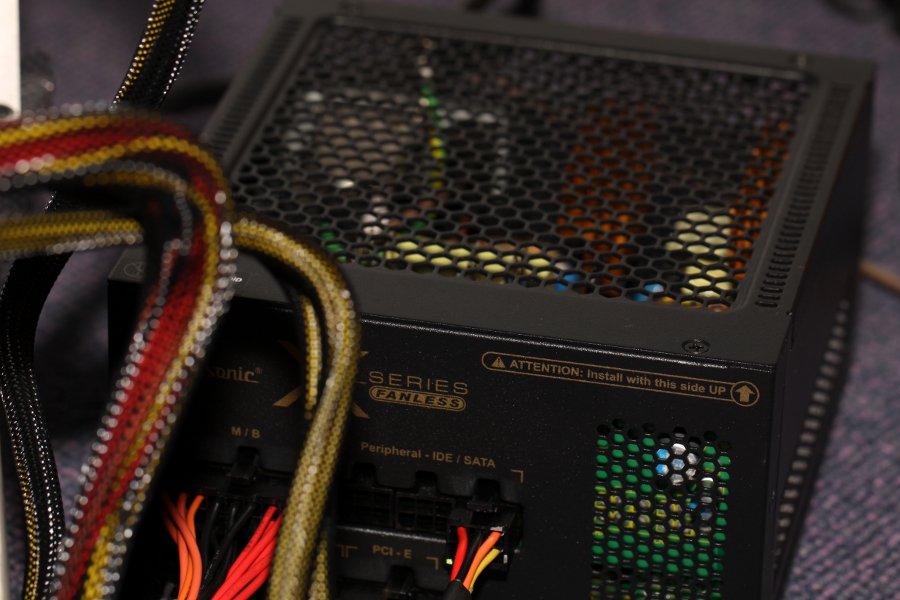

Super Netzteil, aber das erwähnte ich ja schon ;) Es ist übrigens wirklich nicht hörbar! Ob es jetzt für die Hardware reicht werde ich später noch einmal erläutern! Crucial RealSSD C300 128GB

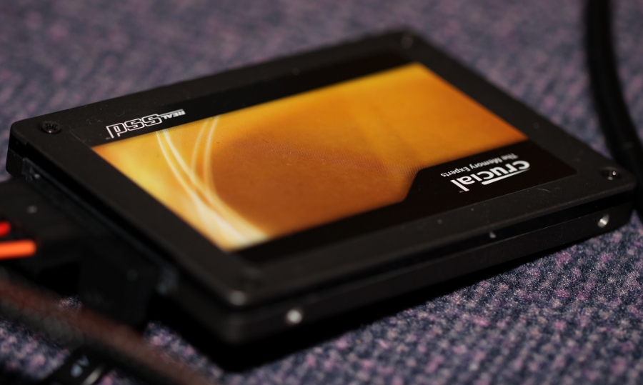

Die SSD hab ich hier im Forum gekauft. Eigentlich wollte ich eine OCZ Vertex 2, aber wegen der Fertigungsgrößenproblematik hab ich mich dann doch gegen die Vertex 2 entschieden ;) Ich hab aktuell ja eine 80GB Intel, aber ich steige dann auf die 128GB um, da ich voraussichtlich keinen Platz für eine weitere Platte haben werde und ich dann nur die nicht so oft genutzten Daten auf der externen Platte haben möchte. ASUS P8P67-M Pro
img_0199t7by-jpg.383599

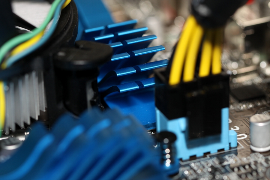

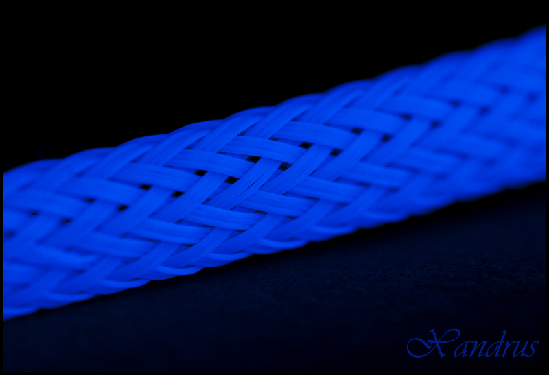

Die Farbe ist zwar fragwürdig, aber es gibt ja leider nichts anderes auf dem Markt und noch länger warten wollte ich nicht...
img_0194v7p2-jpg.383600
img_0197v7tj-jpg.383601

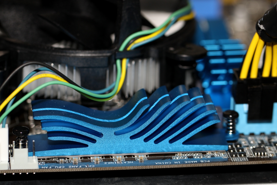

Die Kühler finde ich aber recht schick!

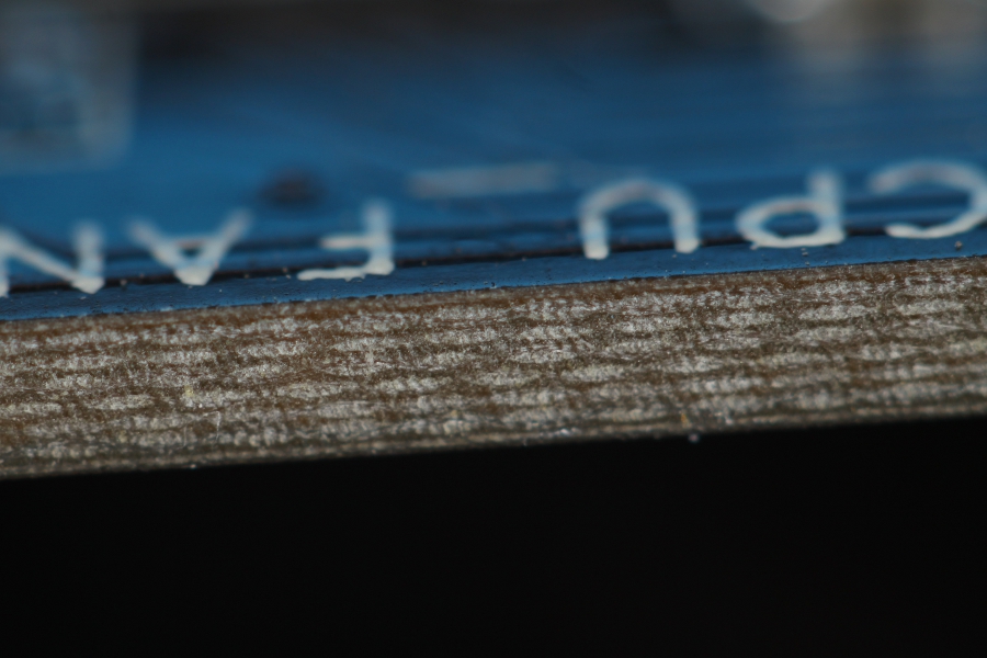

img_0217r7gr-jpg.383602

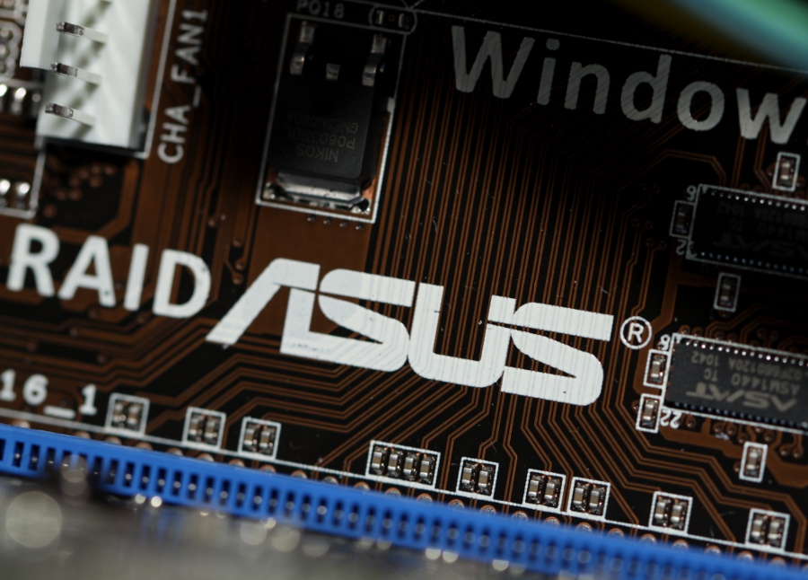

Hier sieht man schön die verschiedenen Schichten des Boards. Das ist ein Board der alten Revision, aber ich hatte keine Lust zu warten und wollte jetzt schon einmal alles da haben. Ich denke auch das es besser ist jetzt ein Board haben was man dann austauscht als zu warten bis man endlich eins von den neuen bestellen kann, da ich denke, das die Leute, die die Boards austauschen wollen als erstes bedient werden! So jetzt zum eigentlich Test. Also es ging erst einmal um den reinen Funktionstest. Alles hat auf Anhieb ohne Probleme geklappt!!! Jetzt ein paar interessante Sachen zu dem Stromverbrauch. Also ich hab den Stromverbrauch nur von dem Rechner und mit einem eher günstigen Messgerät ermittelt, aber für diese Zwecke sollte es reichen. Ich hab noch nichts großartig optimiert, sondern nur die Standardsettings genommen. Die Optimierungen kommen dann später! Stromverbrauch: Idle: 68W Furmark Burn in: 300W Linx: 135W Linx (3 Kerne) + Furmark Burn in: 365W Wie man sieht reicht ein Seasonic X 460 locker für diese Komponenten!!! Man muss dabei noch bedenken, dass diese Werte extreme Peak Werte sind, die man sonst kaum erreichen kann... Es ist also noch durchaus genug Potential zum Übertakten da. Das war es dann auch schon wieder. Ich hoffe das ich beim Gehäuse bald etwas schneller voran komme und ich die Hardware zusammen mit der Wakü endlich ins Case quetschen darf!

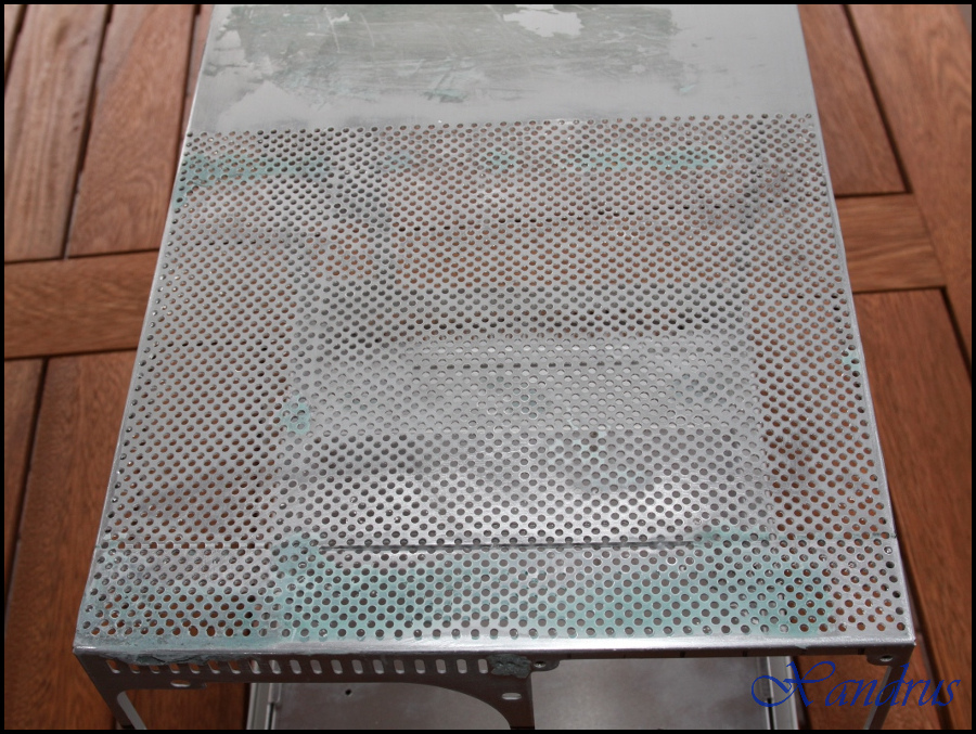

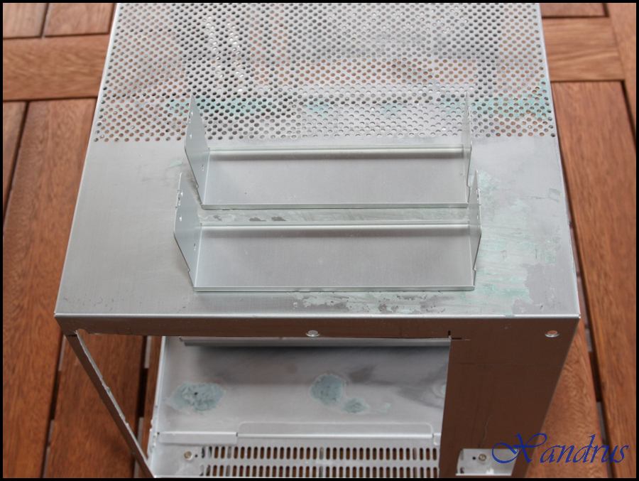

Als nächstes standen ja die Löcher im Deckel an damit der Radi oben auch Luft bekommt. Diesmal wurden es deutlich mehr Löcher das bedeutet die Chance für Fehler war höher und die Motivation geringer ;)

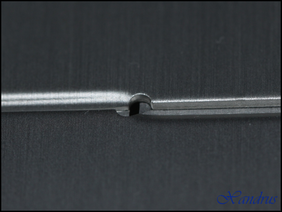

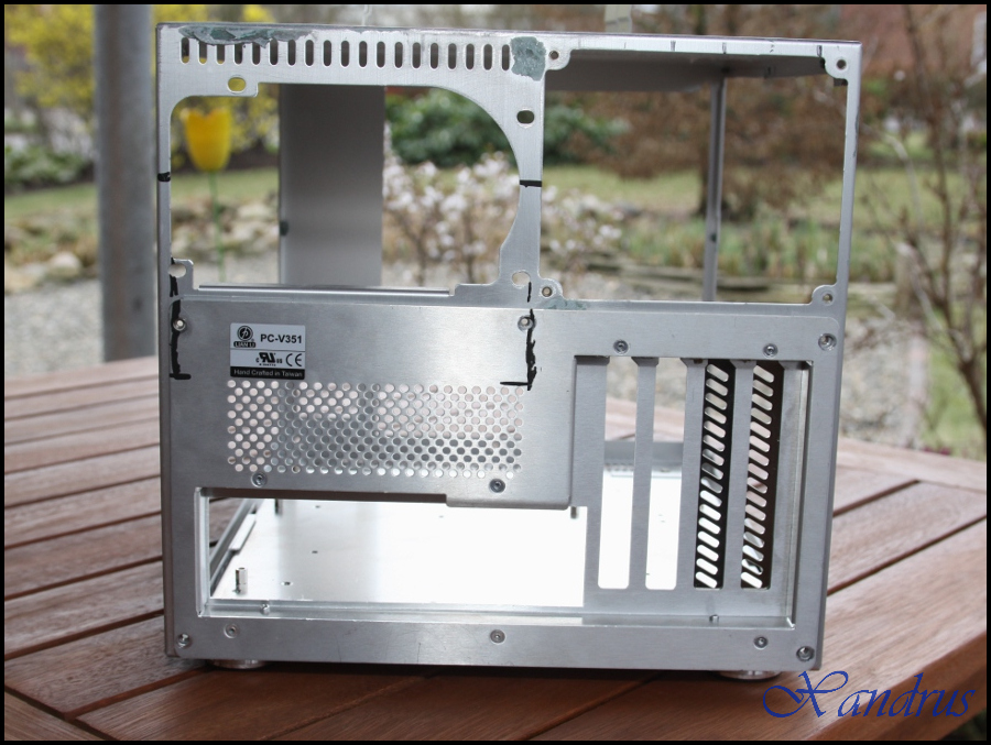

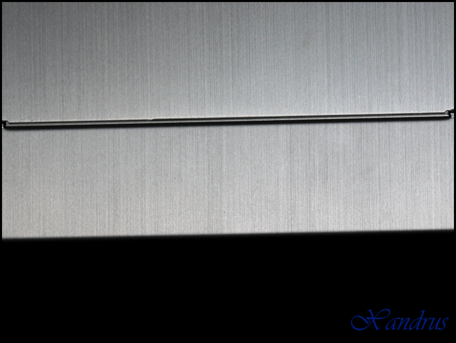

Erst einmal zu einem Problem beim Deckel des V351.
image00002au7k-jpg.397518
Wenn man es sich nochmal genauer anschaut:
image00001suoa-jpg.397519
Wie man sieht hat das Case hinten Konstruktionsbedingt einen Spalt...
Ich hab das erst einmal ignoriert bzw. versucht zu spachteln und dann einfach mal die Löcher gebohrt. Es hilft ja nichts wat muss dat muss ;)

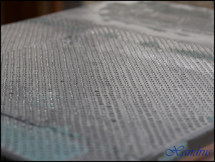

Nach einigen Bohrern und sehr vielen Löcher + Spachtelungen später sah das Endergebnis dann so aus:
image00004engv-jpg.397520
image00003puv0-jpg.397521
Das Problem ist, dass ich teilweise mal wieder etwas verkackt hab bzw. es einfach quasi unmöglich ist perfekte Löcher zu bohren... Es sieht wieder etwas naja aus, aber wenn man sich nicht auf einzelne Fehler stürzt geht es eigentlich ;)
Ich bin schon sehr gespannt wie es dann lackiert aussieht, da dann die Löcher nicht mehr so im Vordergrund stehen!

Ich hab jetzt nochmal was den AGB angeht um geplant!
Wie schon erwähnt soll ja auch oben ein Aquaero rein und ich hab mir das ganze jetzt mal platz technisch genauer angeschaut.
image000012u3s-jpg.397522
Ziel ist es das bei der unteren Laufwerksblende das Aquaero hin kommt und bei der oberen dann eine Aquabox die genau in einen Laufwerksschacht passt, also auch so groß wie die Laufwerksblende ist!
Wie man sieht passt es eigentlich recht gut.
Die Frage ist jetzt nur noch wie tief ich nach unten gehen kann...
Nach unten hab ich ca. 6 cm Platz das bedeutet das wird alles sehr eng sollte aber passen!

Da mein Ziel ja die Maximierung der Radiatorfläche ist hab ich beschlossen noch ein wenig aufzustocken ;)
Ich möchte jetzt 2 x 240er Magicool Slim Radis in den Deckel bauen!
Das Netzteil muss ich einfach nur 6 cm nach unten verlegen und schon kriegt man noch einen 2. Radiator in den Deckel!
Dafür muss dann natürlich Hinten alles überarbeitet werden:
image000014uwb-jpg.397523
Vom Platz her sollte das aber gut reichen, da man unten wo die Löcher sind im Prinzip eh nichts hat was im Weg ist!
Der CPU Kühler wird ja zum Glück auch kaum Platz nach oben hin brauchen.
Ich werde erst einmal versuchen mit dem was da ist ein ansprechendes umgebautes Heck hinzu bekommen, ansonsten wird der gesamte hintere Teil durch eine Backplate ersetzt!

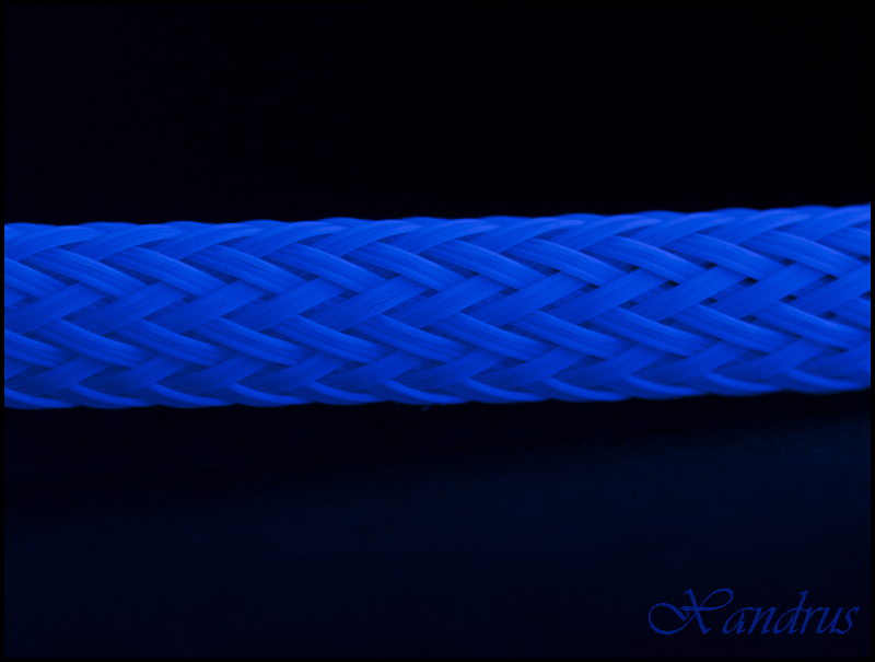

Sleevematerial ist auch schon da und hab schon mal etwas angefangen zu üben.
Ich werde nur 2 Blautöne nehmen und Aquamarinblau (auf den Bildern ganz links) ist mir vom Farbton zu hell und geht mir zu sehr Richtung türkis =(
image00001yuzo-jpg.397524
image000024nfi-jpg.397525
Das dumme ist, dass Aquamarinblau UV Aktiv ist und ich liebe blaue UV Effekte!
image00003mune-jpg.397526
image00004buva-jpg.397527
Ich werde dennoch schweren Herzens auf den UV Effekt verzichten und die unter "echtem" Licht schöneren Farben bevorzugen!

Hast du die ganzen Bohrungen in Deckel wieder alle von Hand einzeln gebohrt? Krass.
Das mit dem Spalt im Deckel und dem Boden finde ich auch sehr unpraktisch und unschön.
Werd wie du versuchen die Dinger ausgespachtelt zu bekommen.

AW: [Projekt] V351 Blue Force Leistungsstarke Wakü in µATX Case!!!
Ja das mit dem Spalt will ich auch noch etwas optimieren genau wie ein paar Löcher nochmal zu spachteln und vorsichtig neu ausbohren!
Also bisschen Feinschliff werde ich noch machen!
Naja das die ca. 4000 Löcher im Deckel per Hand gebohrt sind sollte man ja eigentlich auch sehen :ugly:
Sonst würde es ja deutlich schöner aussehen.
Wenn man genau schaut sieht man sehr sehr viele Fehler, aber im ganzen sieht es ok aus ;)
