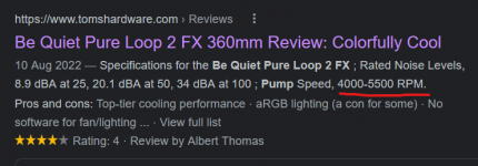

Laut Tomshardware ist es korrekt, dass sich die Pumpe nicht unter 4000 RPM regeln lässt.
Es kann sein, das alles passt.
Okay, dann bin ich ja beruhigt, dass es scheinbar so gehört.
