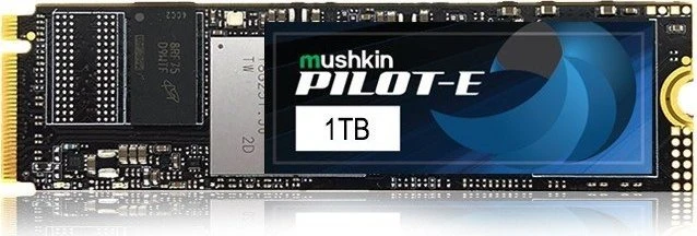

eventuell noch: 1TB Samsung 860 Evo M.2 2280 SATA 6Gb/s 3D-NAND TLC (MZ-N6E1T0BW)
Ich habe zwar eine SSD im System, aber die NVME sollen ja schneller sein, vielleicht merkt man das bei POE, was ja generell von einer SSD sehr profitiert. Weiß nicht ob das unbedingt notwendig ist und wirklich auffällig verbessert. Da ich meine GPU eh schon für einen Flaschenhals halte muss die Systemplatte nicht noch einer sein. Wenn es aber gar nicht sooo einen Unterschied zur großen SSD macht spare ich mir die Ausgabe natürlich.

b) NVME-SSD wirklich ein großer Vorteil vor normaler SSD? Das Geld wert?
Davon wirst du im Alltag wenig bis gar nix merken.
Bei engem Budget spart man sich das erstmal, würde ich sagen.
Es sei denn du brauchst tatsächlich mehr Speicherplatz, dann kann man noch ne 1TB m.2 NVMe dazu kaufen:
(Die wäre auch als Systemlaufwerk gut geeignet, dank entsprechendem cache, und natürlich bedeutend schneller als deine 860 Evo. Ob man das wirklich spürt, sei mal dahin gestellt ^^ )
Rein auf Gaming bezogen hast Du da idR keinen wirklichen Vorteil. Auch wenn einem das Marketing etwas anderes glauben lassen möchte. In der Realität bist du mit einer schnellen NVME SSD ca. 1sec vor einer alten SATA SSD im Startbildschirm eines Spiels.
Preislich nimmt es sich aber mittlerweile nichts mehr. Von daher kann man dann auch gern zu einer NVME greifen.
