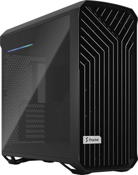

Für Luftkühlung? Fractal Design Torrent

Das Gehäuse muss ich mir mal näher ansehen, hat es einen Grund warum du das emphohlen hast?
