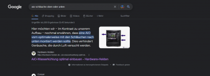

Das mit dem Radiator, ich weiß nicht, ich habe da schon unterschiedliches gelesen, wie zB. dass die Leitungen möglichst nach unten geneigt sein sollten, nicht nach oben.
In der Anleitung der WAKÜ sieht es eigentlich auch so aus (Empfohlene Einbauposition). Aber ich bin mir jetzt wirklich schon unsicher, was ich glauben soll.
Ich möchte absolut nicht besserwisserisch rüberkommen, auch wenn ichs vielleicht tu. Ich versuche nur "das Richtige" zu tun.
Sorry, ich hab nicht das ganze Video durchgesehen aber der sagt doch genau das, Schläuche unten ist ideal. Ungefähr bei 10:50 im Video gehts los damit.
Ich bin nur noch verwirrt.
