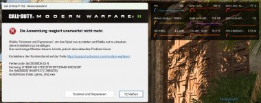

Und zwar stürzen manche Spiele nach ca 10-15 Minuten ab.
Problemlos läuft: World of Warcraft, Hogwarts Legacy
Stürzt ab: Sons of the Forrest, CoD Modern Warfare 2
Ich hab mal die Bilder angehängt von den Absturz-Ursachen (immer Fehler 00000005). In dem einen Bild seht ihr noch die Overlay-Anzeige von AMD, das angehängte Protokoll ist aus HWInfo beim Spiel Sons of the Forrest. Bei letzteren scheint es auch verschiedene Gründe für den Absturz zu geben (siehe Bilder)

c0000005 ist eine Memory Access Violation. Das kann viele Gründe haben, kaputtes RAM, falscher oder schlechter Treiber, fehlerhafte Software... der sicherste Weg wäre die Dumpfiles auszulesen und genauer zu schauen, woher der Fehler kommt. Dabei hiflt es dann auch, den Fehler ein paar mal mehr zu provozieren und zu schauen, ob er konstant bleibt. Wenn sich da zufällig was ändert ist es oft ein Hardwareschaden, eben z. B. im RAM oder auch mal in der PSU. Wenn alles konstant bleibt kann man nach Hinweisen suchen, welcher Treiber oder welche Hardware verantwortlich ist.
Hier kommen aber sicher auch gleich willkürliche Tips, irgendetwas nach Gefühl auszuprobieren. ;) Das kann man natürlich auch solange machen, bis es dann geht. :D

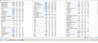

Kannst du mal nen Screenshot von HWInfo mit allen Werten posten?

Alle, nach 10 Min spielen, ca. so:
Du kannst mit den Pfeilen links unten die Spalten teilen.

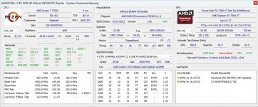

Keine Ahnung ob es an dem BIOS Update lag, aber jetzt hab ich 35 Minuten MW2 gezockt ohne Absturz (und dann normal beendet). Im Anhang die Details.
Dein RAM läuft aber aktuell nicht mit EXPO 6000?
Die Grafikkarte ist auf dem Screenshot nicht mit drauf, die Werte sehen aber soweit solide aus.
Ich denke daher aktuell, dass das Bios Update nötig war, um das RAM Training zu verbessern
und dein RAM vorher sowie jetzt auch nicht korrekt eingestellt war.
Ansonsten dürftest du keine Probleme haben.
