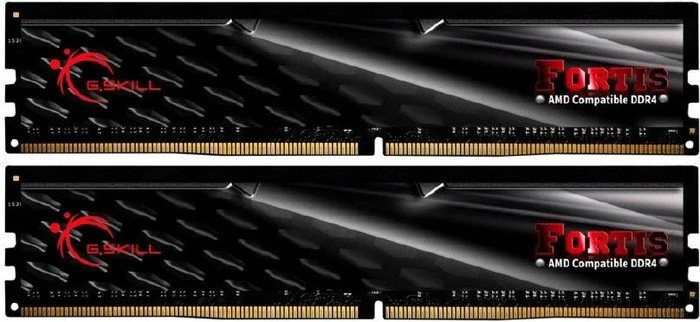

Wenn man die Taktraten eines Kits - aus welchen Gründen auch immer vielleicht für ´nen Office PC oder so - nicht haben möchte, dann nimmt man direkt sowas hier:
