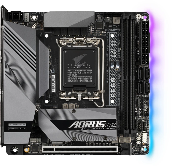

https://geizhals.de/gigabyte-b660i-aorus-pro-ddr4-rev-1-0-a2662767.html?hloc=de = 224 €
wobei ich Ausstattungstechnisch das Asus bevorzugen würde.

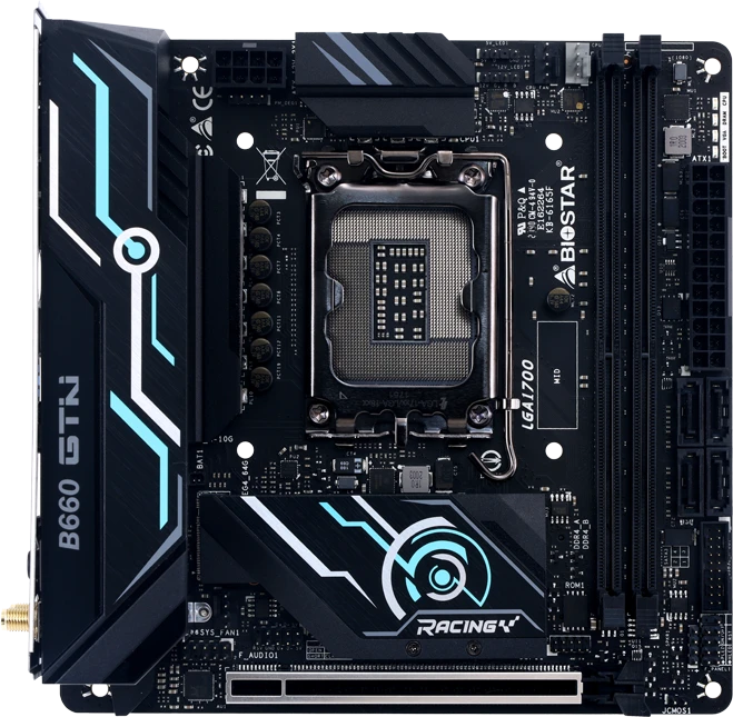

Das Biostar sieht zumindest auf dem Papier auch nicht ganz sooo schlecht aus:

Bei den B660 gäbe es zwei nette Alternativen:
https://geizhals.de/asus-rog-strix-b660-i-gaming-wifi-90mb19c0-m0eay0-a2660686.html?hloc=de = 206 €

Mainboard technisch bleibt nicht viel an möglichkeiten. Ich würde das Gigabyte B660I Aurus Pro DDR4 Empfehlen.
Mehr DDR4 Boards auf mini ITX ist ja schon fast nicht drin. Alle anderen Sind eher zu teuer, haben DDR5 und oder taugen nichts..
Das Gigabyte Board hat kühlungs und Steckplatz technisch genug. Fakt ist, dass der M.2 Slot "nur" Gen3 ist.. Also sind "nur" lese und schreibraten bis max 4000MB pro Sekunde drin.
Wenn das für dich egal ist, dann sag ich nimm das, da biste preislich immerhin noch einigermaßen im verhältnis.
