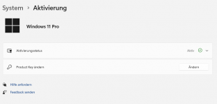

Brauchst du gar nicht, kannst aber normalerweise auch eingeben.
Du hast die Möglichkeit mit einzugeben, dass du kein Key hast und das klickst du an. Nachdem Windows fertig installiert ist und sich online selbst verbinden kann, wird es sich von sich aus aktivieren. Ich gebe nie ein Key ein und Windows richtet sich von sich aus immer alleine ein.
Du kannst auch, nachdem Windows fertig installiert ist, auch mit einem Online Account einloggen und ein Pin dazu vergeben.
