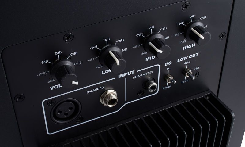

Wenn du 2.0 Aktivboxen in Betracht ziehen willst, dann definitiv mal die M-Audio M3-8 (~600€, alternativ M3-6 für ~500€) unter die Lupe nehmen!
Ich habe aktuell 8 Zoll Nahfelder und habe dort fast nichts auszusetzen! Problematisch ist halt alles was sich im untersten Frequenzkeller abspielt. Der Bass ist hörbar, aber nicht befriedigend spürbar (Kritik auf hohem Niveau, denn der Klang ist astrein). Ich könnte die Lautsprecher voll aufdrehen um dann die Bassmenge zu haben, aber spätestens auf halber Lautstärke würde die Nachbarschaft mit Heugabeln und Fackeln vor meiner Tür stehen!
Vorteil hier ist dass es sich um einen 3-Wege-Lautsprecher handelt und man alle Treiber einzeln ansteuern kann. Das ergibt somit eine wahnsinnige Flexibilität! Bei dem Tieftonchassis kann man sicherlich einiges an Körperschall rauskitzeln, die 150W sehen da sehr sehr vielversprechend aus! Ich weiß, die Wattzahl ist nicht alles, aber wenn man mit Produkten von M-Audio vergleicht, erkennt man dass hier (theoretisch) einiges an Wumms vorhanden ist. Leider findet man nicht viel zu den Boxen und probehören konnte ich sie selbst auch nicht. Steht aber definitiv mal auf meiner To-Do-Liste.
