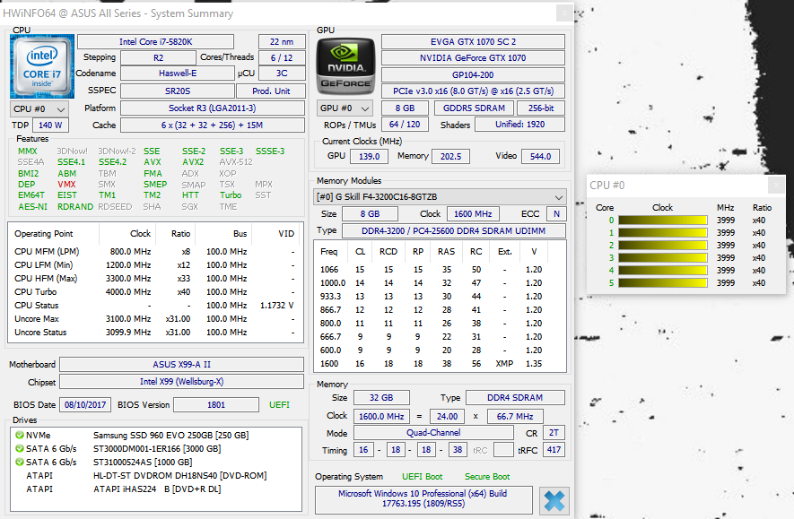

Bin grade am OC meines i7 5820k bin aktuelle bei 4GhZ @
1,173Vcore alle anderen Einstellungen sind auf AUTO
Mein System Asus x99 AII, i7 5820k, GTX 1070, 32GB RAM .
Das System war gestern bei 1,165 VCore instabiel und ist nach 4 Stunden LinkPackX abgestürzt . Temperaturen sind Momenten bei 80 -85° unter last .
Laut angaben im Internet sollen 4 Ghz aber schon bei weitaus weniger Vcore möglich sein. Habe ich etwas übersehen? Bin relativ überfordert mit meinem Asus board, ich kenne bis jetzt nur Gigabyte boards mit AMD CPU's . Irgendeinen Tipp was ich machen kann.

Wie hoch ist deine Input-Spannung? (Vrin, vccin) oder wie auch immer die bei dir heißt?
Fixier die mal für den Anfang auf 1,85V.
