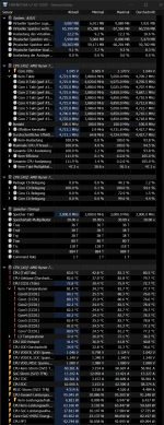

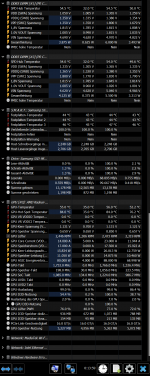

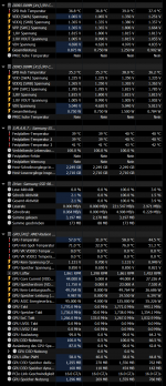

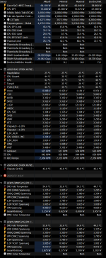

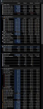

Hallo,
wie es im Titel steht, nach einem Upgrade vom Intel E3 1230v3 (4th gen ohne iGPU + PCIe 3.0) performt schlechter und sieht optisch viel schlechter aus. Es gibt einen FPS drop von ca. 10 bis 15 FPS (nun 31FPS) und optisch ist mir die Unschärfe direkt aufgefallen. Obwohl ich sogar 64GB RAM besitze, werden während des Spiels "nur" 19Gb verwendet.
Die Grafikkarte und Ingame Settings sind die selben, wie im alten System. Außerdem erzeugt der Charakter ein "echo" Abbild beim bewegen.
Ich habe einen deutlichen Leistungssprung erwartet, 7800X3D mit seinem Cache + PCIe 4.0 Support der Grafikkarte + vom 1600MHz auf 6000MHz und nicht eine Verschlechterung...
Ich hoffe, dass Ihr mir schnell helfen könnt, ansonsten werde ich den Unterbau gegen 13600K austauschen müssen.

Hast du nun die 5500XT oder die 5700XT oder doch eine ganz andere Karte? Im Moment steht nämlich in deiner Sig das alte System mit einer 5700 und in den HW Infos ein System mit einer 5500. Letztere wäre ja ein Downgrade was auch ziemlich genau den Einbruch erklären würde.
Und ist das Spiel in der selben Version? Der letzte Patch hat ein paar Sachen kaputt gemacht.
Und was hat jetzt die CPU damit zu tun? Wenn es schlechter aussieht, dann liegt das Problem sehr wahrscheinlich bei der Grafikkarte. Wie wurde das System überhaupt eingerichtet? Windows aktuell? Chipsatztreiber installiert? Der UMC läuft jedenfalls nur mit halbem Takt, was Leistung kostet (trotzdem gibt es keine Möglichkeit, dass die alte CPU schneller wäre, gleich, welches Szenario).
Und was soll der Unsinn mit dem 12600K? Das wäre, als würdest du einen intakten Stuhl am Esstisch austauschen wollen, während die Küche im Brand steht. :ugly:
Weil du ja von Intel auf AMD umgestiegen bist: Bios aktuell? Chipsatztreiber (von der AMD Seite!) aktuell? Windows neu installiert? Vielleicht sind da noch Treiber oder Einstellungen vom Intel-System aktiv, die dazwischen funken?
Da ich einen kompletten Unterbauwechsel gemacht habe, habe ich bewusst die Grafikkarte ausgelassen, weil diese das letzte ist, was den negativen Sprung verursachen könnte. Und damit Ihr euch nicht wie die Geier drauf stürzt. Habt ihr aber dennoch gemacht.
