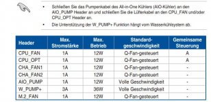

Sonst gehe mal ins Bios und stell den Lüfter Ausgang an dem die Pumpe angeschlossen ist auf Spannung oder DC und stell es auf Feste 100%.
Das Board hat ja einen dezidierten AIO_PUMP Anschluss, an dem die AIO auch angeschlossen ist. Dafür finde ich aber keine Einstellungen im BIOS. Die anderen Einstellungen habe ich jetzt dennoch mal so geändert - erwartungsgemäß ohne Auswirkungen.
Nochmal für mein Verständnis: Wenn einer der Schläuche warm ist, der andere kalt - dann heißt das doch, dass die Pumpe (zumindest zu einem gewissen Grad) funktioniert?
Macht es sinn, die AIO mal an den W_PUMP+ Anschluss zu legen?
Wenn der eine Warm ist der andere kalt dann ist die Pumpe defekt oder aus.
Da beide Schläuche etwa die selbe Temperatur haben sollten.
Was steht denn im Handbuch zu den beiden Anschlüssen?

Im Handbuch steht folgendes:
Dann passt das für den Betrieb der Pumpe. Kannst du hören, ob die läuft? Bei Schläuche müssten warm werden. Nicht gleich warm, klar, aber ähnlich warm.
