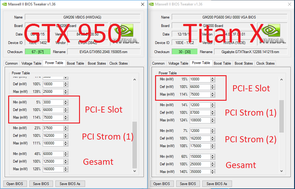

Dellwin, deine Karte kann anscheinend max 340W verballern https://www.computerbase.de/forum/attachment.php?attachmentid=522846&d=1446233090
Schau dir dein Power Table an mit dem Maxwell Bios tweaker.

Und selbst wenn man im BIOS der Karte das Power Limit erhöht,wiederholt sich das o.g. Problem. Es kann doch nicht sein,dass die Karte über 366W braucht?!?
Das lässt Einen Folgendes vermuten: Es ist quasi NICHT MÖGLICH,das Power Limit der 980 Ti AMP! Omega zu erhöhen.
Deswegen war Duvar meine einzige Hoffnung,weil er ja das Bios so oft geändert hatte.
