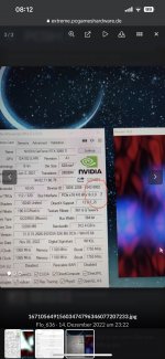

Hi, ich habe mich hier mal angemeldet um jemanden zu finden der mir helfen kann.
Habe folgendes Problem:
Ich habe vor kurzem meine Grafikkarte von einer 3060 Ti auf eine 3080 Ti geupgraded. Seitdem besteht das Problem dass meine Grafikkarte nur mit x8 4.0 Pci Lanes angebunden ist.
Ich habe bereits:
  • Die Karte aus dem Slot genommen und erneut reingesteckt.
  • Die Nvme ssd auf den 2 Slot gepackt. (da ist sie jetzt immernoch).
  • Ein Bios Update durchgeführt und im Bios für den ersten Pci Slot x16 4.0 eingestellt.
  • Die Kontakte sowohl am Mainboard als auch an der Grafikkarte gereinigt.
Verbaut habe ich :
Mainboard: Msi mpg Z590 gaming force
Grafikkarte: Asus Tuf 3080 ti OC
Netzteil: Corsair 750w
Ram: 32GB Crucial Ballistix 3200mhz 4x
Cpu: I5 11600K mit Corsair h150 AIO.
Ich weiß einfach nicht mehr weiter.

Nein die Karte steckt im ersten Slot, ich habe bloß explizit im Bios nochmal 16x 4.0 eingestellt anstatt dem "auto" auf dem es vorher stande.
Pc und Grafikkarte sind ok. Deine Grafikkarte hast du nicht belastet mit einem 3D-Test zum Beispiel. Im Desktopbetreib bleibt (und sollte) die Grafikkarte x8 4.0 Pci anzeigen.
Klick einfach auf das blaue Fragezeichen bei GPU-Z neben der Anzeige zu x8 4.0 Pci um den Rendertest auszuführen.
Alternativ geht auch der Kombuster von Afterburner oder ähnliches für den Desktopbetrieb.
Du wirst sehen das die Anzeige bei x8 4.0 Pci zu x16 4.0 Pci umspringt.:-)
Wenn dann würde x4 stehen und der Rendertest war an.
Also ich habe es gerade Mal an dem PC meiner Freundin probiert da zeigt es ×16 3.0 an..jetzt bin ich komplett verwirrt.
Grafikkarte scheint ja dann wohl ganz zu sein.
Sorry für das Handybild.

Und wenn der Fehler nicht schon vorher bestanden hätte, hätte ich wohl eher weniger die SSD vom ersten in den 2ten Slot gesteckt oder? ;) Sowohl Slot 1 als auch Slot 2 bleibt die Graka bei 8x 4.0
Werde es morgen nochmal mit dem 3ten Slot probieren.
wenn die Karte in nem anderen Rechner läuft liegts am Board / Bios..... Mal mit MSI telefonieren / über RMA Board tauschen..
Der pc von deiner Freundin hat aber nur pci-e 3.0! Hat die vllt noch ein Intel 8/9. gen System?
