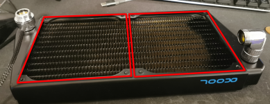

Nur mal so zur Info, ein 240er Radiator ist fast so breit wie 120mm Lüfter, die darauf verbaut werden. Radiatoren sind aber trotzdem ein klein wenig breiter und länger.
Dein Gehäuse wird aber breiter als 120 mm sein, daher passt der Radiator trotzdem rein, weil die Arbeitsspeicher sich noch darunter befinden würden. Je nach Größe des Gehäuses werden die Arbeitsspeicher damit aber nicht immer mit bedeckt.
