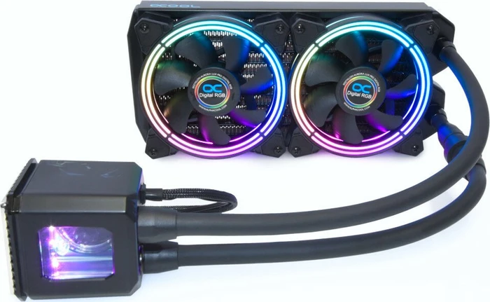

TIPP:
Diese AIOs sind besser.
  1. Lassen sich nachfüllen
  2. Radiator aus Kupfer und nicht aus Aluminium
  3. kein Weichmacher im Schlauch
  4. Erweiterbar
  5. Alle verbauten Teile lassen sich nachträglich einzeln kaufen und ersetzen.

Ansonsten was @IICARUS schreibt, besser gleich eine Eisbär.
Ich werde mir die Alphacool Eisbär mal genauer ansehen und dann ggf. komplett umplanen - scheint hier ja zumindest in die Richtung zu gehen.
Btw: Wenn Du die Lüfter wirklich austauschen willst, um die gleichen wie am Gehäuse zu haben, achte aber darauf, wirklich die von mir verlinkten "high-speed" zu nehmen, weil die besser auf Radiatoren sind, als die "einfachen" Light Wings:
Die Eisbär Aurora hat es mir momentan in der Tat angetan - schönes Konzept! Momentan suche ich noch die Unterschiede der Pro-Version raus...
Wenn Platz im Gehäuse ist, kann man ja wirklich auf die 420 gehen, die sich erst mal langweilen wird (was ja nicht schlecht für die Lautstärke ist) und kann da ggf. später noch die Grafikkarte zwischen hängen - in der Hoffnung, dass ich das jetzt alles richtig interpretiere.
