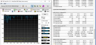

Die Festplatte! Die Samsungs sind meiner Erfahrung nach schwer empfindlich was die Temperaturen betrifft und die Speicherplatzbelegung.
Ist die Platte eventuell fast voll? Wird die warm?
Bitte schmeiß mal HDtune an, oder ähnliches und mach Screenshots davon.

Meine erste Vermutung war auch, dass die M.2 SSD zu heiß wird und habe mir dann einen extra Heatsink dafür bestellt + die SSD in den Steckplatz unter die Grafikkarte gesteckt damit die nicht zwischen CPU und GPU sitzt aber keine Verbesserung. Zusätzlich habe ich auch noch die M.2 SSD damals ausgebaut und mit einer normalen SSD getestet, hat aber leider auch nichts gebracht.
Die SSD hat aktuell 315GB von 500GB frei.
