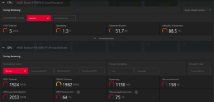

Leider sind die Temperaturen von CPU und Graka bei geschlossenem Gehäuse viel zu hoch, selbst wenn ich alle Lüfter auf 100% stelle - siehe erster Screenshot. Teilweise gehen sie sogar über 90 Grad!
Wenn ich das Gehäuse (auf der Komponentenseite) öffne, sind die Temperaturen deutlich geringer und aus meiner Sicht in Ordnung - siehe Screenshot 2.
Falls es relevant ist, die Screenshots sind während Cyberpunk gemacht worden. Die Werte sehen aber in anderen Spielen, z.B. Hogwarts, sehr ähnlich aus.

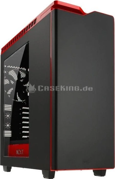

Wenn ich mir das Gehäuse anschaue, frage ich mich, wo die Luft reinströmen soll. :rollen:
Alles verschlossen und vermummt, ist doch kein Wunder und dein Test mit dem offenen Seitenteil bestätigt auch, dass die Luftzirkulierung sehr schlecht abschneidet. Das Gehäuse ist auf Optik getrimmt, aber nicht auf gute Belüftung und Austausch der Wärme. Für eine gute Luftzirkulierung sollte ein Gehäuse vorne und oben Mesh verbaut haben, damit die Luft ohne großen Widerstand vorne angesaugt werden kann und oben/hinten Wärme abführen kann.
Sorry, aber wie kann man sich bei so einem Gehäuse über die Temperaturen wundern? Mein P600S hat geschlossen schon wenig Luftzufuhr, aber bei deinem Ding ist ja gar kein Luftschlitz vorhanden...
Ich hab Mal in deinen Kaufberatungsthread geschaut, da hast du dir das schlechteste Case rausgesucht was die Belüftung betrifft. Das hätte ich allerhöchstens für einen Office PC empfohlen.

Schau dir den Screenshot vom TE doch mal an 50 watt fast 90°c.

@TE, gib uns mal n paar Drehzahlen der Lüfter oder einen kompletten HWInfo Screenshot nach ner Runde daddeln.
Sollte ca. so aussehen:
Mit den Pfeilen unten links, kannst du die Spalten teilen.
Wichtig wäre, dass wir die Lüfter RPM und die Temps sehen.
Was zu beachten ist, der TE hat das Pop Silent Mini, dort sind die Silent Fractal Lüfter mit maximal 1200 RPM verbaut.
Man sollte also schon bei der Temp zwischen 80% und 100% Drehzahl anpeilen, da die Lüfter grundsätzlich sehr langsam drehen.
100% Drehzahl ist eben nicht wirklich viel für die Lüfter.
Im Vergleich dazu, der Ak400 CPU Kühler kommt auf bis zu 1850 RPM.
Durch die Öffnung vorne rechts. Manchmal ist es hilfreich, sich mit etwas genauer zu befassen, statt 5 Sekunden lang ein Foto anzuschauen und darauf aufbauend einen Kommentar abzusondern.

Setzt dir mal ein Mundschutz (Corona) auf und dann sagst du mir was besser ist, mit oder ohne? Natürlich geht es auch mit diesem Gehäuse, aber dann muss man ggf. mit höheren Temperaturen rechnen und die Lüfter müssen eine höhere Drehzahl anliegen haben. Denn mit solchen kleinen Luftschlitze kann die Luft nicht so gut angesaugt werden, als wenn z.B. Mesh vorhanden wäre. Warme Luft steigt nach oben hin und oben ist das Gehäuse sogar komplett verschlossen.
Da braucht man auch nicht groß zu diskutieren, das Gehäuse ist daran schuld, denn sonst wären die Temperaturen mit offenem Seitenteil auch nicht besser. Er kann sich ja Luftlöcher vorne und oben reinbohren. Aber ob er auf solch eine Bastelaktion Lust hat, ist eine andere Frage.
