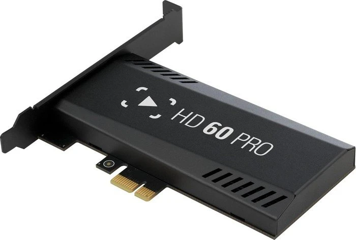

Du müsstest also in deinem Budget eine Capture Card unterbringen die einen eigenen Hardware Encoder besitzt. Die brauchbaren/guten liegen bei 200€ aufwärts.

Als Capture Card kann ich bedenkenlos die Elgato 4K60 Pro MK2 empfehlen. ??
Ich hatte sie mir gebraucht geholt für um die 140€ und bin sehr zufrieden.
Einzug Freesync und HDMI2.1 werden damit noch nicht unterstützt.
Wird wohl erst beim Nachfolger eingeführt werden.
