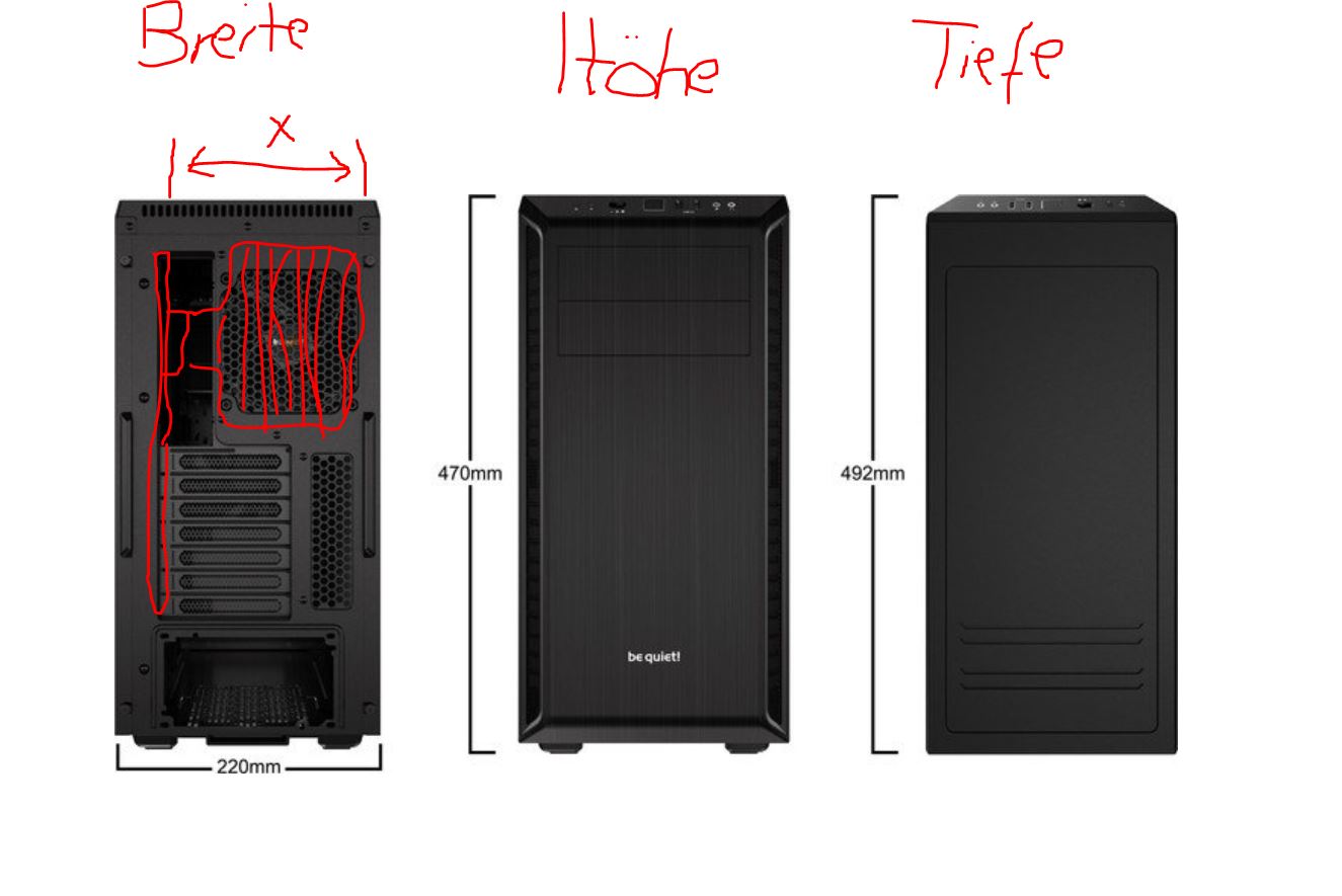

Könntest Du zurerst bitte Fotos vom Rechner machen. Die wenigsten großen Kühler werden ins gehäuse passen, ebenso sollte sichergestellt sein, dass mein den Kühler ohne Ausbau des Mainbords montieren kann. Biite mach:
- Foto von hinten, damit mann die Gehäusebreite abschätzen kann
- Fotos mit demontierten Seitenteilen
- Fotos sämtlicher Lüfter im Gehäuse
- Netzteilaufkleber
Danach kann man beraten

Also hab mal versucht zu messen.
Breite (rot) = 145mm (155mm ohne gehäuselüfter)
Höhe = mehr als genug
Tiefe = 155mm.
Bild kann ich mobil gerade nicht rein packen. Also mit Tiefe ist die Richtung gemeint, in die die "Kühlrichtung" gemeint.
Ich meine das ungefähr so. Die Breite des Gehäuses kannst Du vorne oder hinten messen. Relevant zum Abschätzen der maximalen Kühlerhöhe ust das als "X" eingemalte Maß, welches vom Mainboard zum Seitenteil gemessen wird.
