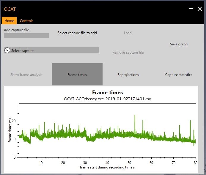

Der Testlauf:
Schnellreise auf die Statue in Athen(Statue "Athena"), so dass man zum Start immer genau an der gleichen Position steht.
Benchmark starten und dann sofort losspringen, runter in den Heuhaufen, dann schräg links vor dem Gebäude an der rechten Seite des Hockers vorbei über die niedrigen Steine/Mauer hochspringen, wohinter sich das Seil befindet, zum runtersliden in die Stadt.
Direkt an das Seil springen und runter, weiter über die etwas höheren Holzplanken weiter runter springen auf den Felsen, wieder weiterlaufen über die Holzplanken runterspringen, genau links an dem Statuesockel mit dem "Speermann" vorbei, weiter den Weg entlang, Richtung Stattor laufen, weiter da durch, über den Weg, über die Steinbrücke über den Bach, weiter bis zu der "Feuerschale neben den Baum.". Also direkt auf die Feuerschale zuhalten und direkt mittig dagegenlaufen und stehen bleiben.
Dafür habe ich in dem Benchmark 80 Sekunden eingegeben, was ungefähr hinhauen müsste.
So kann das jeder genau nachtesten. :)

Erster Lauf(edit: diesmal war's Abend mit Fackeln/Lichter an):
athenarun-1-jpg.1025823
P.S.: Natürlich die ganze Zeit laufen, wenn's geht. Also "rennen" ;)

Sehr gut. Häng mal bitte die CSV-Datei hier an. Diese ist unter Documents\OCAT\Captures zu finden. Vorher muss diese noch gezippt werden.
Hab noch nie was gezippt, aber ich probier's mal. ;)
edit: Okey so ?
  • OCAT-ACOdyssey.exe-2019-01-02T171401.csv.7z
Ja, die Frametimes sind glatt. Du bekommst ein offizielles Gütesiegel von mir. :D Ich habe auch mal einen Vergleich mit meinem Threadripper angehängt, wobei die CPU-lastigen Settings bei mir maxed out sind.
