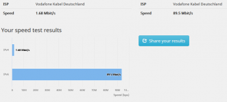

Die ping heise sind okay, der andere speedtest irritiert mich, weil IPv4 viel langsamer ist als 6: Speedtest.png

PS: Mit IPv4 gibt es hier ein Problem.
Klar, die haben nur einen A-Record und du kannst die damit nur per IPv4 erreichen.
