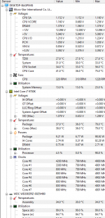

Direkt nach Spielstart 100% CPU Auslastung und niedrige FPS
Und der Screenshot von der zweiten Festplatte D/E?
Der scheint es gar nicht gut zu gehen :ugly:
Da liegt nicht zufällig das Spiel drauf? Stöpsel die mal ab.
Bitte mach Screenshots von allem, bei HWInfo ist nur der halbe PC z. B. ohne Grafikkarte drauf.
