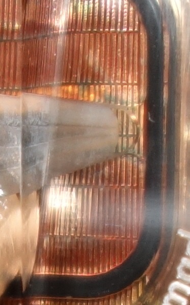

So wie auf dem linken Bild sah mein Heatkiller IV Pro nach nicht mal drei Monaten Betrieb mit dem Mayhems Ultra Clear-Schlauch aus. In Verbindung mit DP Ultra grün.
Seit dem EK ZMT-Schlauch (mir würds niemals einfallen den Norprene zu kaufen... Schweineteuer mit hässlicher Schrift drauf) ist alles paletti. :-)
Wobei ich mittlerweile aber auch nur noch klares DP Ultra nutze.

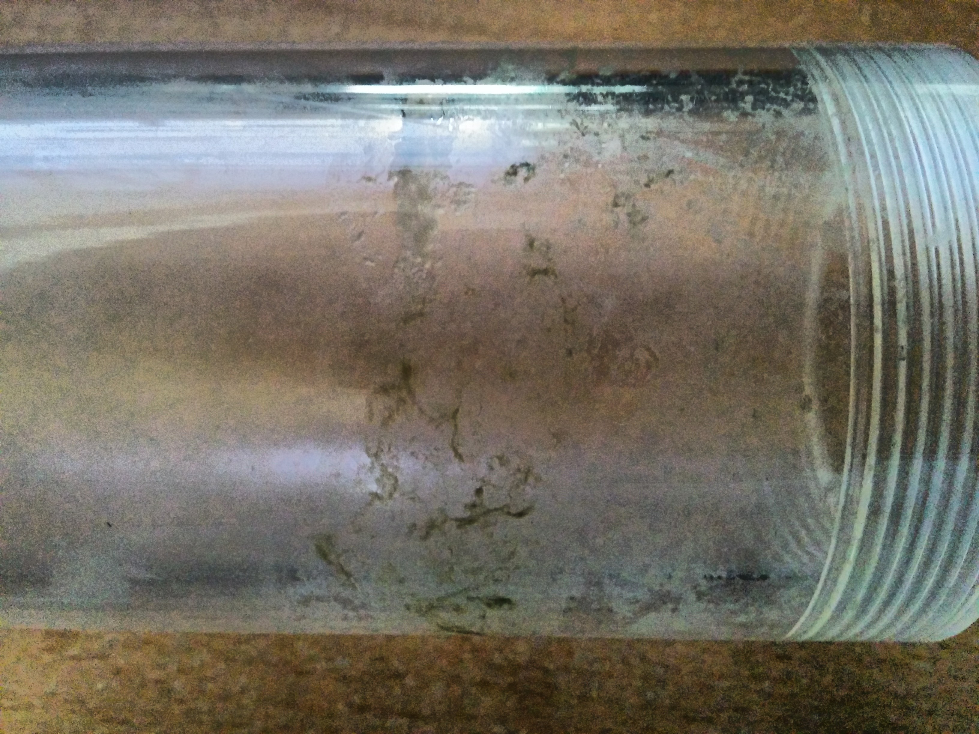

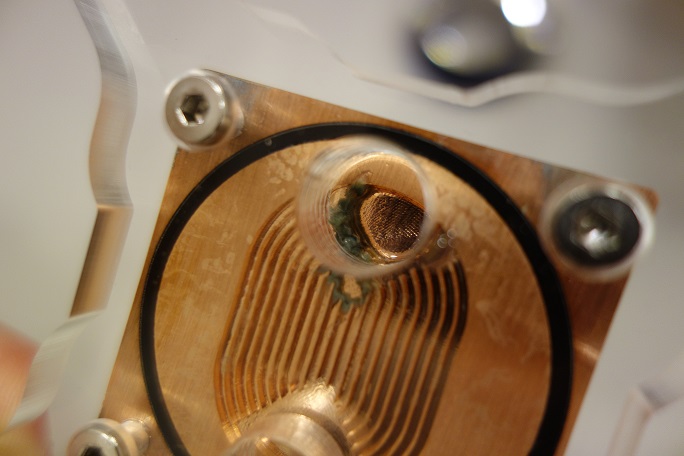

Ich leg noch einen drauf ;)
Inovatekkonzentrat + Masterkleer Schläuche ~ drei jahre hat es gebraucht inklusive Schlauchwechsel :devil:
img_20170511_195927_cleaned-jpg.1028461
agb-weichmacher-jpg.1028462
Damals dachte ich sofort als ich den AGB gesehen habe, nein ich habe einen Biobefall :what: Leider aber die Kombionation aus Weichmacher + Inovatek "Brühe"
Die Flasche habe ich mir damals von Aquatuning gekauft, Mischungsverhältnis habe ich eingehalten.
Seit diesem Tage, traue ich den ganzen Wundermittelchen nicht mehr !
In meinem 18 jahre alten Skoda oktavia habe ich nie das Kühlwasser(Glycomittel in Pink) gewechselt :D und da "rostet nichts"

Es gibt natürlich Konzentrate die mehr oder weniger gut sind.
Das Innovatek-Zeug scheint generell problematischer zu sein. Von DP Ultra hört man wenig Schlechtes...
Es steht ja drauf, dass es biologisch abbaubar ist ;) das wird der Fehler sein, vielleicht zersetzt es sich einfach nach einer Zeit :schief:

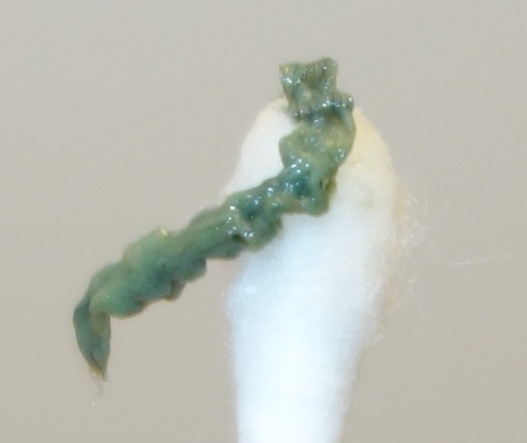

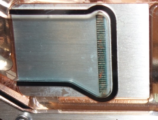

Ich habe die letzten 12 Monate viele Wakü Komponenten ausgetauscht bzw. auch teilweise nur für 1-2 Monate versuchsweise im Kreislauf eingesetzt und auch mit Verunreinigungen zu kämpfen. Es gab keine auffälligen Auswirkungen auf die Kühlleistung. Eine Zerlegung des kompletten Kreislauf mit einer erneuten Grundreinigung aller Komponenten schiebe ich aktuell vor mir her. :ugly: Abgesehen vom optischen Makel gibts es ja aktuell keine Nachteile.
Beispiel aus den letzten 12 Monaten mit häufigem Komponentenwechsel:
- G48 1:15 Mischung --> kein Leben möglich.
- auschließlich Kupfer im Kreislauf, Anschlüsse teilweise beschichtet.
- Deckel am AC Aquatube war immer wieder zeitweise offen --> Staub?
- Türkisfarbene/grün-bläuliche Einfärbung der Verunreinigung kann auch vom G48 stammen

Da du immer neue Komponenten in deine Kreisläufe eingebunden hast, vermute ich dies als mögliche "Quelle".
Ich kann mich noch an meinem Megiccool 360er erinnern, war wirklich sehr günstige(und funktioniert bis Heute 1a) jedoch waren da Rückstände drinnen, ohne Ende.
Meine Vermutung liegt eben bei deinen Neuteilen.Auch wenn man gründlich diese reinigt, wirkt dann die Kühlflüssigkeit eben länger auf diese ein. Das G48, auch in diesem eher schwachen Verhältnis, könnte Schwebstoffe binden(durch das Glycol auch rauslösen?).Du beschreibst,dass der AGB länger offen war.Wie staubig ist denn deine Umgebung? Kann man da von einer wirklichen Kontaminierung ausgehen?
So weit ich dies auf deinen Bildern erkenne, verwendest du ausschließlich Noroprene Schläuche. Dadurch gib es auch keine Weichmacherproblematik ;)
Interessant wäre eine Chemische untersuchung aus welchen Bestandteilen dieser Schleim nun besteht.

Der Rechner steht auf dem Schreibtisch und es gibt auch keine Wollmäuse. Weichmacher aus den Schläuchen und eine problemtische Kühlflüssigkeit kommen nicht infrage (Norprene + G48). Der letzte Wasserwechsel hat etwas Besserung gebracht, aber um eine aufwendige Grundreinigung werde ich nicht herumkommen, weil sich die Verunreinigung im ganzen Kreislauf verteilt hat:
