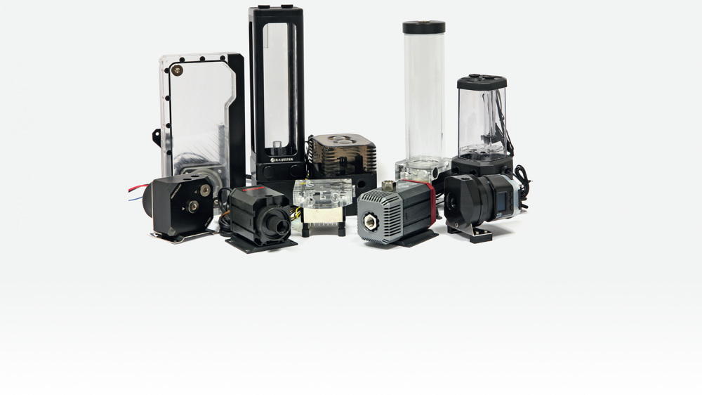

So, jetzt ist es soweit. Der Artikel hier war doch einiges an Arbeit, vor allem das Erstellen der Messdaten. Da war ich eine ganze Weile mit beschäftigt. Die Auswertung hat doch noch die ein oder andere interessante Kleinigkeit zutage gefördert. :D
So, wenn ihr noch Fragen oder Kritik habt, immer her damit. Die Fragen werde ich versuchen, zu beantworten und, wenn sinnvoll, in den Artikel einfließen zu lassen, die Kritik werde ich wie immer ignorieren oder darauf pampig antworten.:lol:
