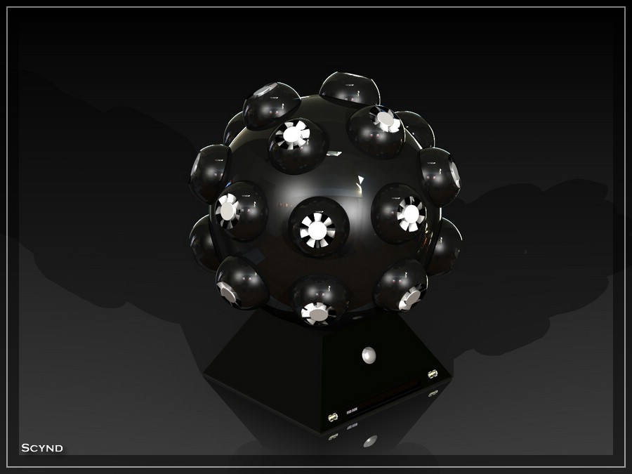

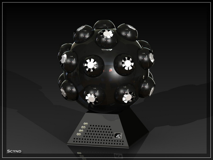

So Leute, es gibt mal wieder ein paar Bider von mir :D
Ich bin endlich mal dazu gekommen mein Kugel Case fertig auf ITX Maße zu verkleinern und die ersten Bilder zu rendern.
Die Kugel wurde von 45cm Durchmesser auf 30 verkleinert. Es werden 50er oder 60er Lüfter zum Eiinsatz kommen. Die Grafikkarte wird per flexibler PCI-E Riser Card unter das Mainboard verfrachtet. Das Netzteil muss aus seinem Orginalgehäuse ausziehen und findet jetzt zusammen mit einem Slim DVD Brenner Platzt im Pyramidenförmigen Sockel.
Aber seht selbst :daumen:

Wow hey das sieht einfach nur genial aus :)!!!
Wo bekommst du denn die ganzen Kugeln her? Und wie hast du vor, diese mit der "Hauptkugel" zu verbinden?

Danke Hendi!
Also, Die Hauptkugel besteht aus zwei Halbkugeln. Sowas bekommt man bei Dekoshops (benutzen Geschäfte im Schaufenster). Die kleinen kugeln, sind auch immer Halbkugeln, die man in Bastelshops bekommt (Dekokugeln).
Die Kugeln werden dann alle mit halbdurchsichtigem schwarzen Lack lackiert (wird auch zum Rüchlichter tönen benutzt). In die kleinen Kugeln werden die Lüfter, die ich vorher von ihrem Rahmen befreit habe, zusammen mit einer selbstgebauten Aufnahme eingeklebt. Dann werden diese wiederum auf die
Ausschnitte auf der großen Halbkugeln geklebt (Pexiglaskleber).
Mainboard, Graka und Festplatte bekommen auch eigens angefertigte Plexiglashalterungen die eingeklebt werden.
Das ist im Großen und Ganzen der Plan :D
