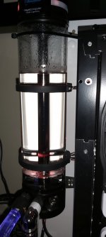

Das könnte durchaus gelingen... das empfohlene ist jedenfalls das zur Zeit Beste, was auf dem Markt zu kaufen ist.Also die Flüssigkeit ist jetzt drin und die Pumpe läuft jedes Mal direkt wieder an. Lag scheinbar am Kühlmittel. Der Langzeittest wird zeigen wie gut das Kühlmittel ist.
Keine Ahnung was die sich da gedacht haben, aber die Anleitung sagt halt explizit die DDC darf nicht nach unten pumpen:
Mit dieser Distroplate geht es aber nicht anders, oben kommt das Wasser, unten wird es raus gefördert. Vielleicht bezieht sich die Skizze nur darauf, sollte der original Top verbaut, sein, denn die offene Pumpe selbst, zeigt ja kein Unterschied. Auf der Skizze wird ja auch rechts, links und nach oben, vertikal verbaut auch als richtig angezeigt.
