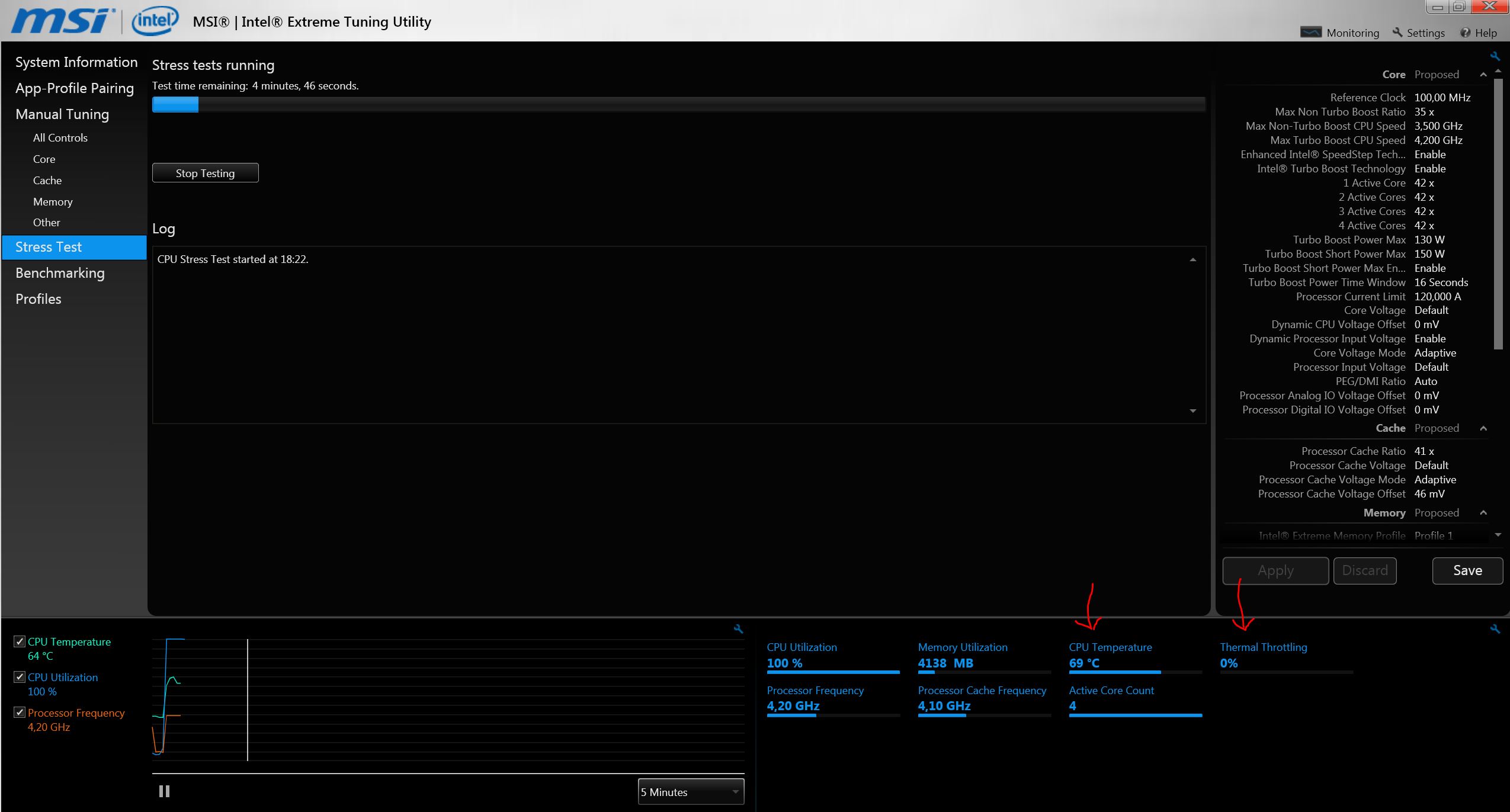

Wo ist denn jetzt das Problem? Der Themenstarter nutzt diesen Minimalkühler und er verhält sich, wie er soll:
be quiet! Pure Rock Slim ab €'*'19,85 (2018) | Preisvergleich Geizhals Deutschland
Und normaler Belastung ist die CPU kühl genug, alles bis 70°C ist völlig unbedenklich. Nutzt man Prime95 und AVX bis zum Anschlag, geht die Leistung der CPU durch die Decke und der Kühler kommt an seine Grenze. Die CPU regelt die Leistung ab 100°C wieder runter. Es ist doch alles wie gewünscht. Man bekommt, was man kauft. Die WLP hat dann eben ein paar Grad gebracht, der Mininmalkühler bleibt aber ein Minimalkühler.
Nimm dieses Programm zum Testen und auslesen der Temperatur. Intel kennt seine CPUs und der XTU Stresstest ist sinnvoller als Prime95.. Du siehst dann auch, ob die CPU in den Bereich einer Leistungsdrosselung kommt
Download Intel(R) Extreme Tuning Utility (Intel(R) XTU)
xtu-stresstest-jpg.1014548
